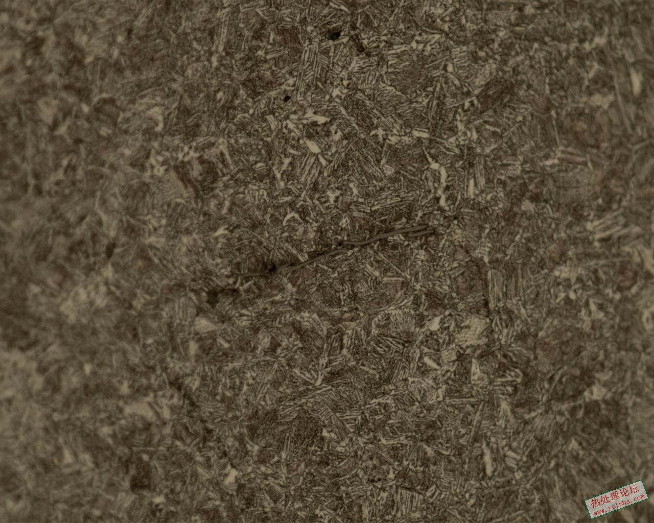

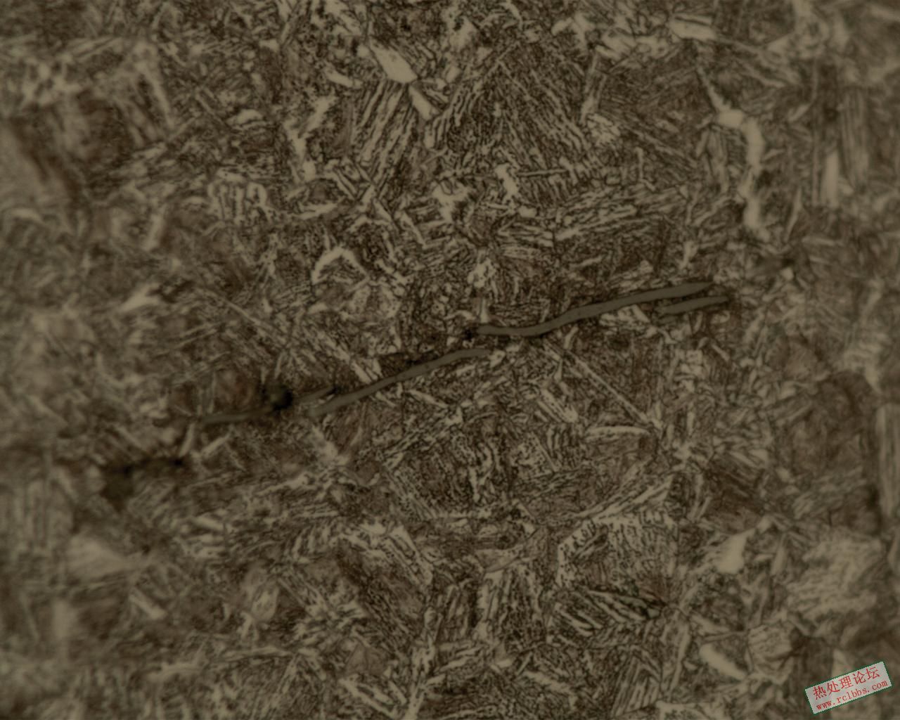

看看长长东西是什么?

象是组织有缺陷哦。
发表于 2008-9-21 21:17:38 | 显示全部楼层
回复 1# 的帖子
应是硫化物,最好在未侵蚀前观察并拍照。
签到天数: 1271 天
发表于 2008-9-22 14:00:33 | 显示全部楼层
是硫化物夹杂.
发表于 2008-9-22 15:13:02 | 显示全部楼层
硫化物,
发表于 2008-9-22 15:51:04 | 显示全部楼层
还是腐蚀前看看什么情况再说吧
签到天数: 325 天
发表于 2008-9-22 15:53:36 | 显示全部楼层
很典型的硫化物夹杂.
你在抛光状态下再看看.以免误判!
签到天数: 65 天
发表于 2008-9-22 17:22:34 | 显示全部楼层
硫化物夹杂.硫化物夹杂属于塑性夹杂,沿加工变形方向拉长。
发表于 2008-9-22 18:37:12 | 显示全部楼层
支持楼上各位专家的结论,感觉形态和颜色比较象硫化物。
发表于 2008-9-23 14:46:13 | 显示全部楼层
就是硫化物,腐蚀后看较暗,重新抛光后在100X显微镜下观看,浅灰色
发表于 2008-9-23 22:30:46 | 显示全部楼层
应该是硫化物,重新抛光后看看
发表于 2008-9-24 10:22:26 | 显示全部楼层
很难判定,还是重新抛光后看看,
发表于 2008-9-24 11:33:43 | 显示全部楼层
楼主是什么材质?应该是硫化物夹杂
签到天数: 99 天
发表于 2008-9-26 14:09:13 | 显示全部楼层
非金属介在物(硫化物的介在)
发表于 2008-9-27 09:44:09 | 显示全部楼层
是硫化物夹杂没错,我也见到过这样的。
发表于 2008-9-27 18:18:45 | 显示全部楼层
硫化物夹杂,我曾经也看到过类似的东西的!在抛光状态下看更好!
签到天数: 9 天
发表于 2008-10-7 20:55:36 | 显示全部楼层
是硫化物,我常见到.
