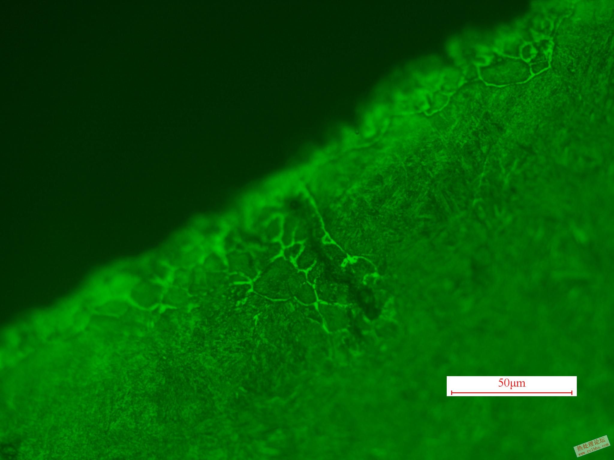

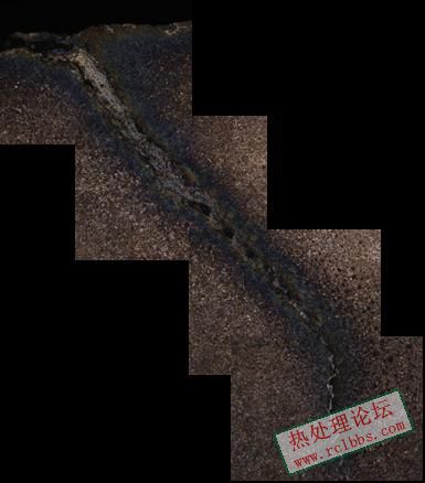

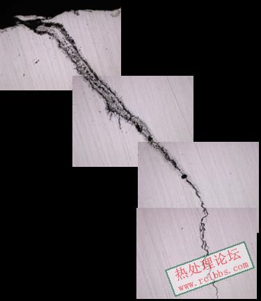

以下照片是SUJ2做的零件磁气探伤后的裂纹处取样的,请高手分析下是啥裂纹。

从你的图片上没看清楚,锻造裂纹和淬火裂纹是好区分 的,锻造裂纹在裂纹处有脱碳,而淬火裂纹没脱碳,你的图片点不开没看清楚,但从裂纹的形貌看是锻造裂纹。

看不太清  感觉上半段是锻造  下半段在原来基础上淬裂的。

锻造裂纹吧,裂纹氧化严重,而且有脱碳了,应该是淬火前就有了

裂纹与表面呈一斜角,内有夹杂,符合锻造折叠特征。
尾部细长并有断续扩展,应为淬火所致
发表于 2008-9-22 11:16:50 | 显示全部楼层
在裂纹的上半部存在氧化皮是锻造折叠所致,而尾部是淬火过程中在原有裂纹继续延伸,是明显的淬火裂纹尾部特征。

首先应该断定这个裂纹是锻造过程中已经出现了,也就是说该裂纹的根源是锻造裂纹。至于裂纹尾端又因零件本身已有的裂纹导致了淬火过程中裂纹延伸,这点就更是判定该裂纹为锻造裂纹的一个条件,也就是脱碳+裂纹延伸判定为锻造裂纹。
锻造裂纹与淬火返修裂纹的区别简单回答如下:
1、二者都会产生脱碳,但锻造裂纹的尾端多数较秃,但锻造过程出现的裂纹也不相同,纹尾平滑如湿裂,纹尾钝如折叠,等等。淬火返修裂纹多为网状,尾端尖锐,深浅不一,裂纹周围多有油污或回火色等。
2、可以从断口判断,如果断口较粗,或已相对圆滑(辗扩时产生)的,多为锻造裂纹;而淬火裂纹断口为瓷状,较细。
以上是我判断的方法,不知是否妥当,还望指教。

前端为锻造裂纹.裂纹中存在大量的氧化物,只有在锻造过程中能形成,后续的淬火加热不可能形成大量的氧化物.
后部分为淬火裂纹.锻造裂纹生成后经过淬火,裂纹从锻造裂纹部分继续开裂.

我不同意锻造裂纹,因为没有一点锻造裂纹的特征。
第4张图可以点开,裂纹两侧看不到脱碳,裂纹中看似存在大量的氧化物,但也有可能是抛光时留下的抛光粉,还有,裂纹从表面到心部,由大到小比较均匀的变化,看不出二次裂纹的现象,所以我认为是淬火裂纹。

我认为是锻造裂纹加淬火裂纹扩展,前端裂纹与端面成一定的角度且内有氧化夹杂,仔细看前端的裂纹两侧的组织是氧化的,就是锻造折叠造成的,后面段为淬火裂纹,裂纹很直且只向前前进,就是淬火裂纹的特征,所以也就是锻造折叠的裂纹在后序淬火时扩展开裂

前段裂纹与表面呈一斜角,内有夹杂,应是锻造折叠裂纹,后端应是在原来的裂纹基础上延伸产生的淬火裂纹从他的顶端细针状能看出来。淬火前裂纹在淬火后在裂纹周围会产生脱貧碳,我有张类似的图片可供参考

这是典型的锻造裂纹,锻造裂纹源因为淬火时的应力作用,导致原裂纹扩展,延伸。实际中我也遇到这种情况。

根据图片观察应该不是热处理裂纹。
1裂纹边缘有明显脱碳 。
2热处理裂纹多呈s型或之字形,沿晶界开裂。
初步推断为锻打裂纹,或材料引起的锻打裂纹。
