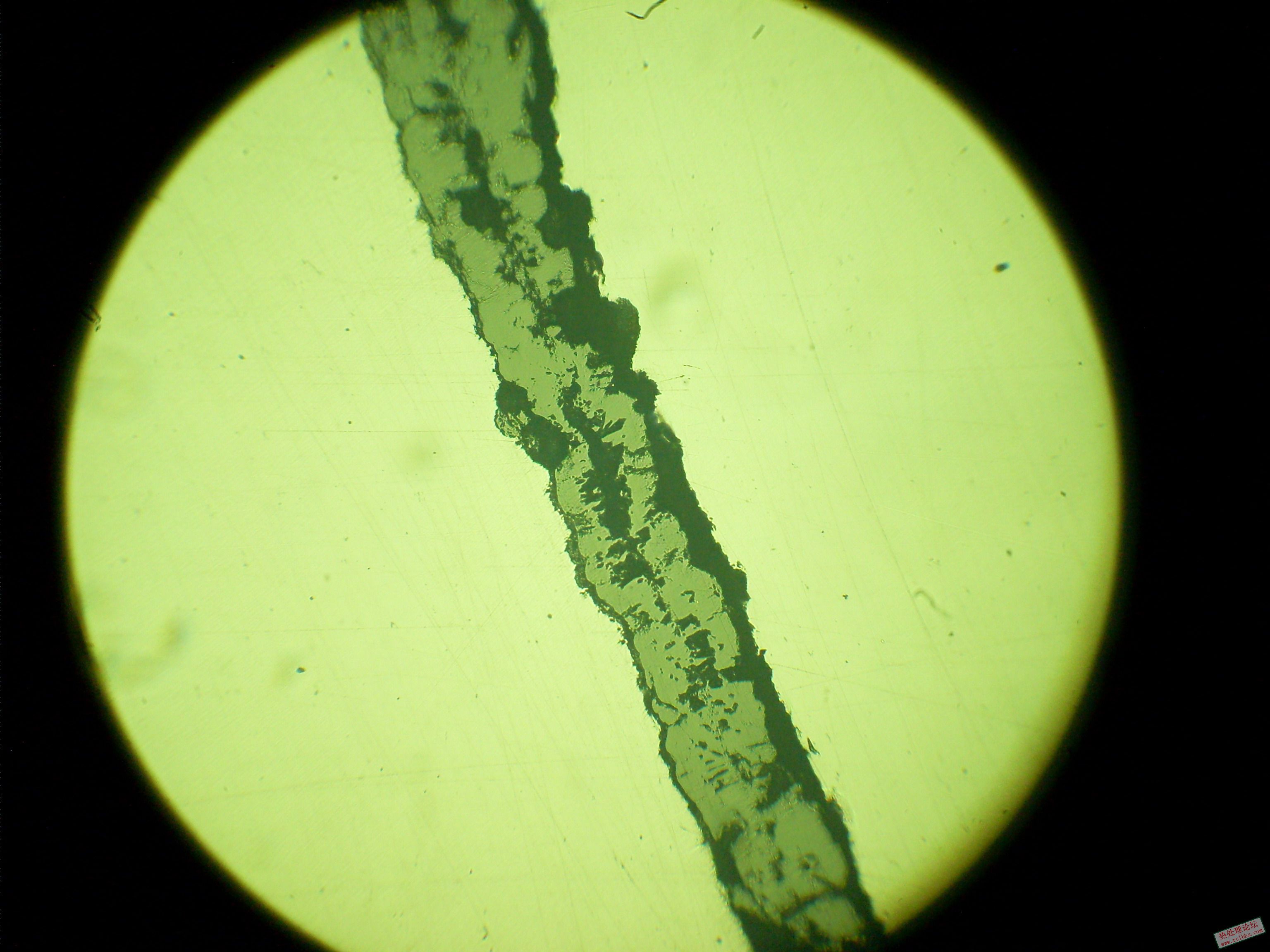

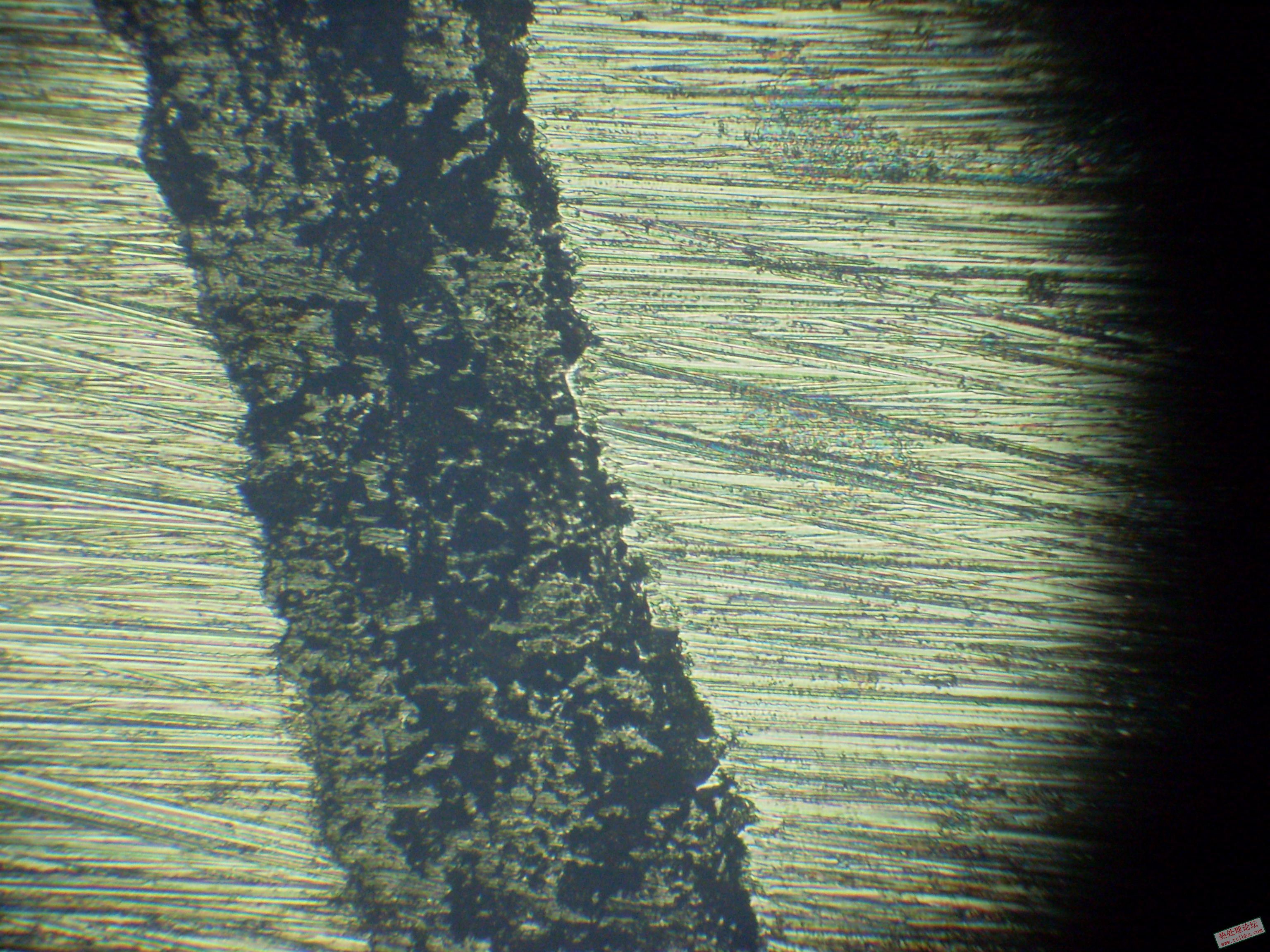

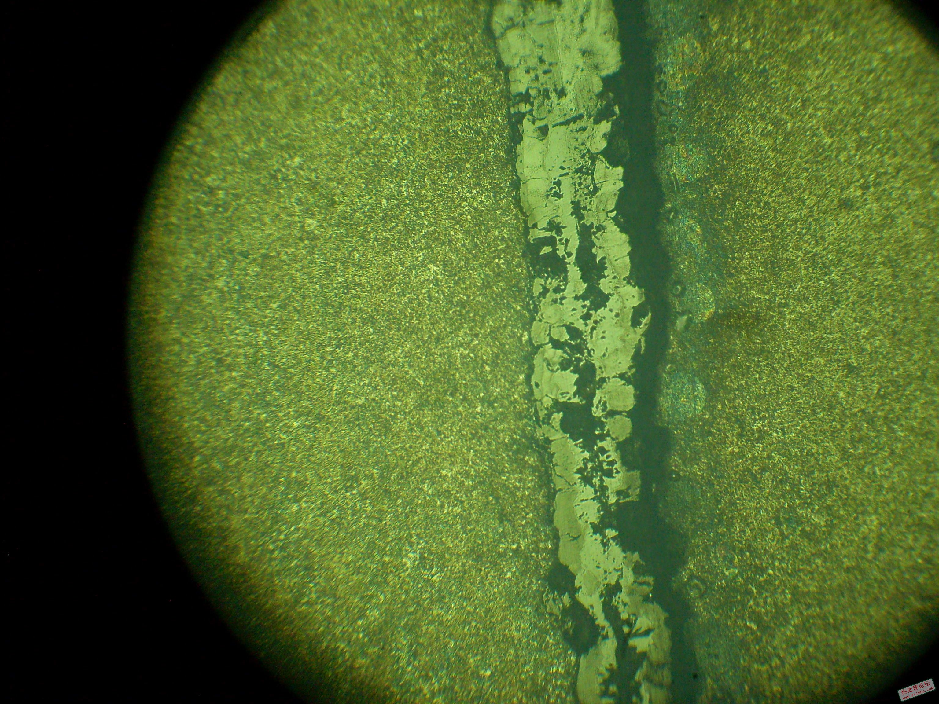

发表于 2008-10-23 00:26:09 | 显示全部楼层
楼上说的:“原始组织裂从金相上可以看到有氧化现象,淬火裂不会有氧化现象”,很对!我正好遇到一件42CrMo钢制齿轮,经锻造、调质、局部感应淬火多道热加工工序。最后精加工成品时发现有裂纹,经剖样检查:裂纹的缝隙内存在氧化疏松物(见图),由于调质淬火加热是在箱式多用炉内为可控气氛环境进行,炉子又常用于渗碳淬火,于此裂纹两边的基本上见不到脱碳贫碳,可能原有的脱碳贫碳区由于炉子含C气氛随复碳作用消失了。然而原始裂纹内形成的氧化物,即使发生了化学还原,但已形成的疏松形态却无从改变,它成为了裂纹于处理前就存在的仅有证据了,现在材料供应商在抵赖呢,不过真理在手不怕这些。
发表于 2008-10-23 00:57:09 | 显示全部楼层
再次补发图片
发表于 2008-10-23 00:59:06 | 显示全部楼层
还有图片

个人感觉楼上所发的图片裂纹两侧虽然没有脱碳,但裂纹处已有氧化物存在,可以判定是原材料裂纹请诸位进一步分析验证!!!
