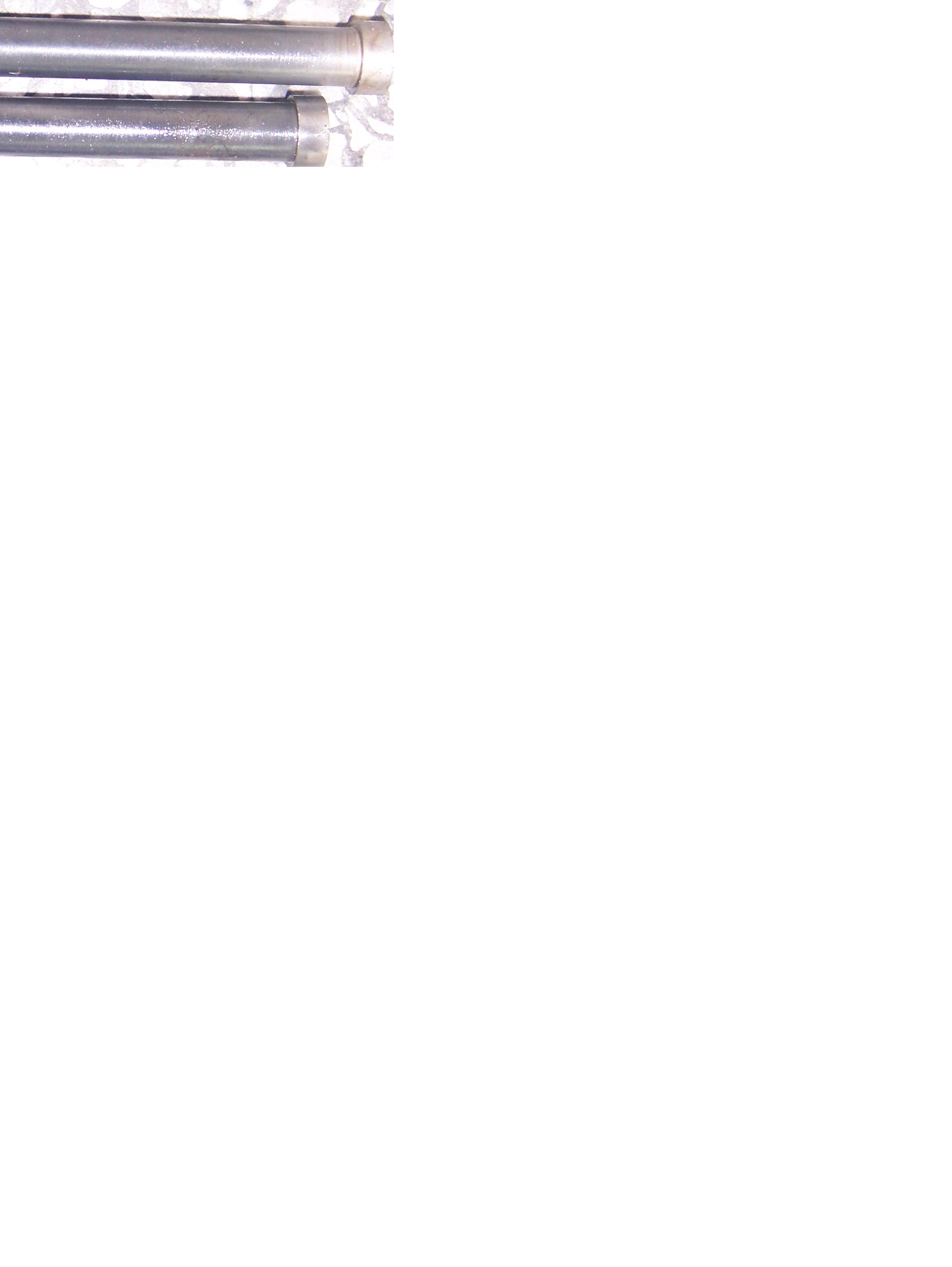

你加油后应该先对淬火油脱气处理再淬火

发表于 2007-4-2 10:55:00 | 显示全部楼层
真空淬火油
真空淬火油
脱气处理工艺规程

油里含水分过高!

应对真空淬火油加热、搅拌,对淬火油脱气处理后再淬火。
