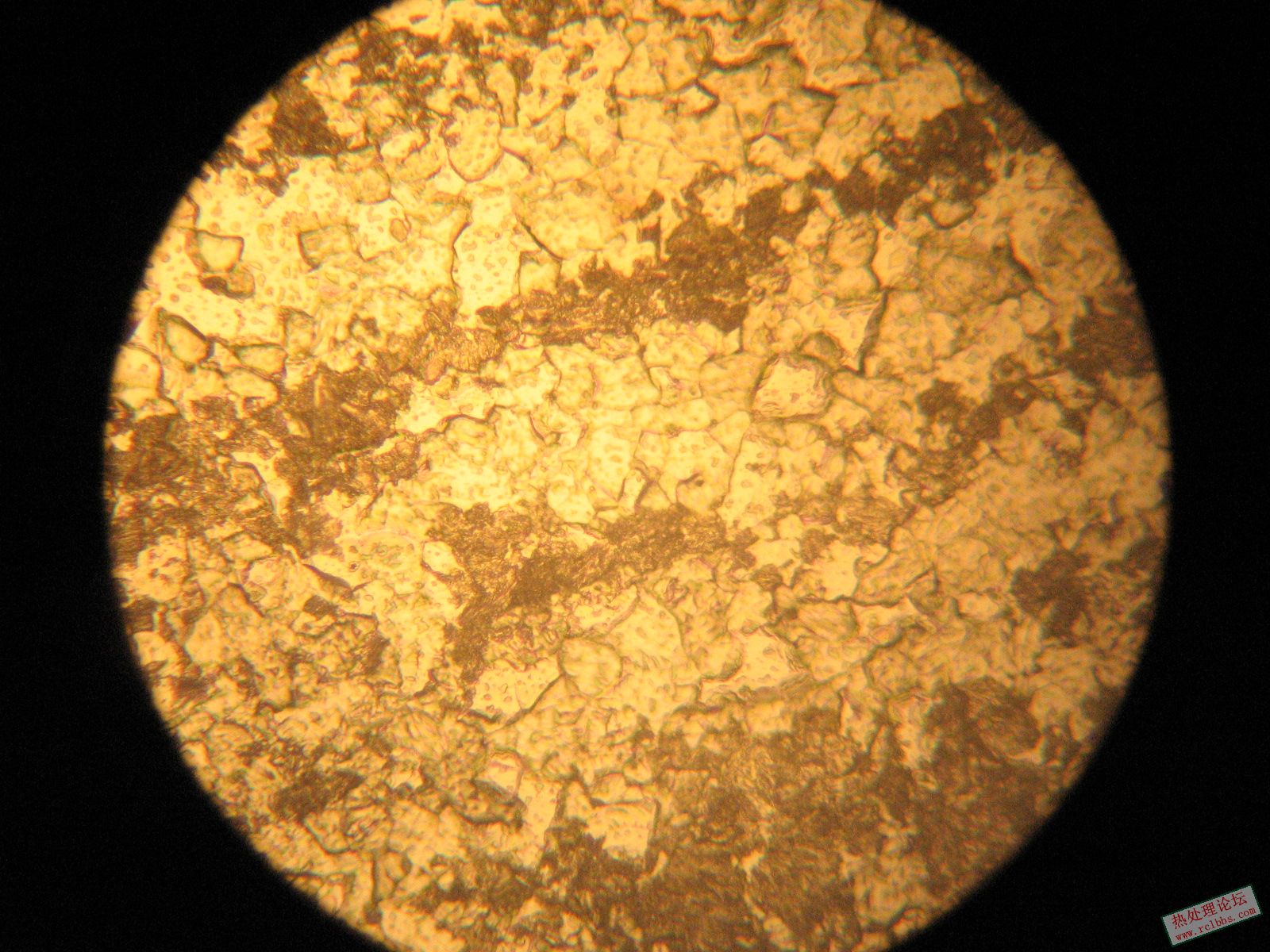

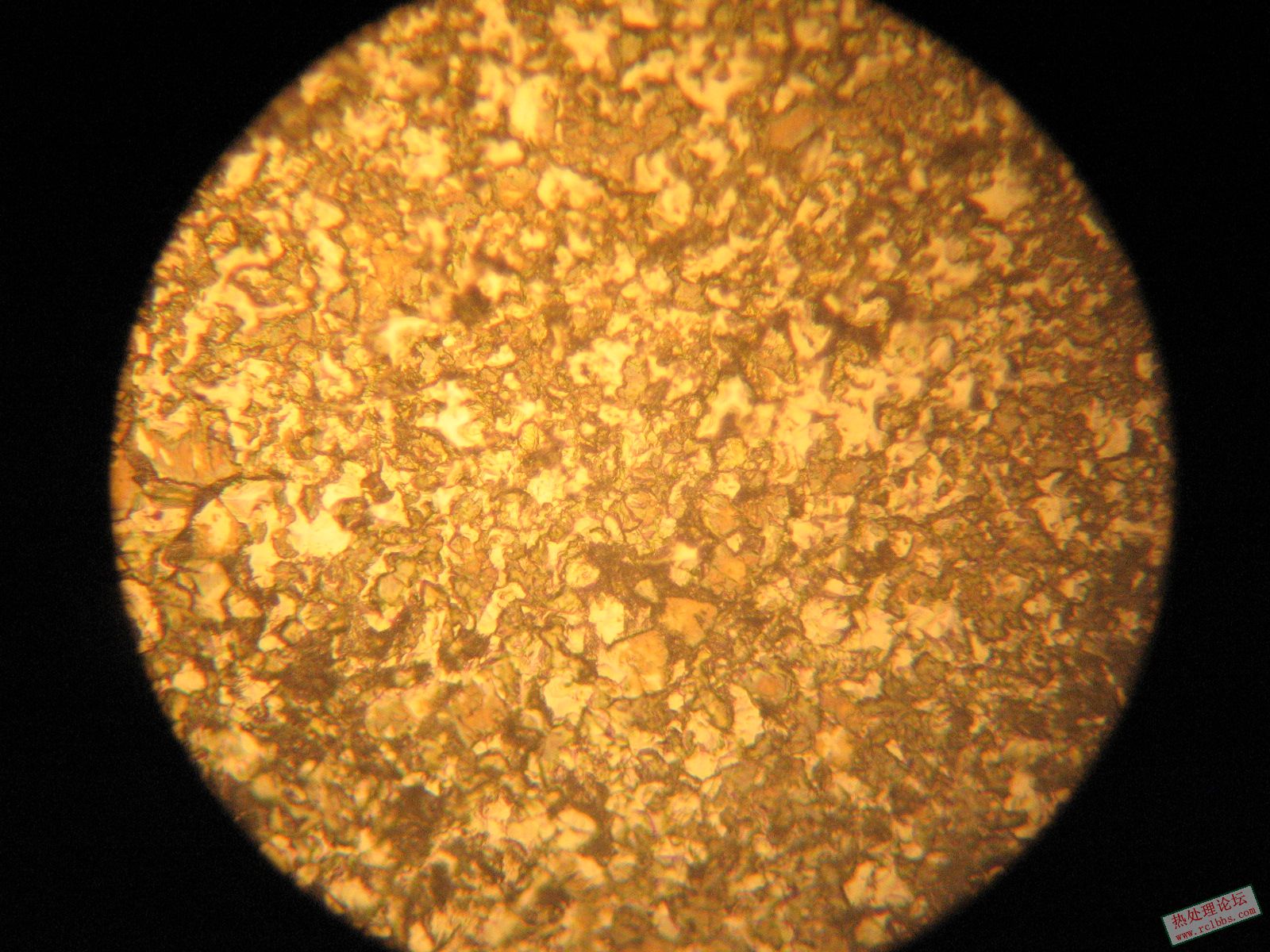

很高兴发现了热处理论坛并有幸成为大家庭的一员。我是做电建金属监督的,主要做无损探伤,现在也做理化方面的东西。我们的主要工作就是电站安装设备和安装的金属检测。前几天进行再热冷段管道金相检查,材质为SA-106B,(ASTM钢号,c%≤0.3%,Mn为0.29~1.06%,Si、S、P含量和国产20G差不多),我们做了一个母材、焊缝和热影响区,发现直管段母材组织有点怪异,就像花皮的西瓜,弯头的组织还比较可以。我们是现场便携式大型工件仪做的,直接在工件上进行打磨、化学抛光和侵蚀,然后用数码相机照相,效果和室内的没法比(主要是做得少,水平也不怎么样)。我翻阅了有关资料,这种管道热处理工艺应该是热轧然后正火(有的要进行消除应力回火),金相组织应该为铁素体+珠光体吧,直管段硬度为111BW,焊缝硬度为136HBW,应该在合格范围之内。至于直管段的组织,怎么会出现带状的黑白相间的组织,麻烦大家给看看!谢谢!
材质SA-106B,放大400倍,硬度111HBW
材质SA-106B,放大400倍,硬度136HBW
 楼主| 发表于 2008-9-22 19:58:55 | 显示全部楼层
图1直管的发亮的组织应该为铁素体吧,那么发黑的东西是什么呢?怎么那么有规律的连成了一条直线呢?这样的组织正常吗?能不能看出正火后有没有回火呢?
发表于 2008-9-28 11:05:26 | 显示全部楼层
SA-106B正常组织为铁素体加珠光体;
你照片中深色的是珠光体,浅色的是铁素体;
你说的条状是钢铁在轧制过程中产生的带状组织.

发表于 2008-9-29 22:53:08 | 显示全部楼层
直管段照片中的黑色条纹可能是制样缺陷。
发表于 2008-9-30 21:51:37 | 显示全部楼层
直管段照片是带状组织,钢管中有带状组织很正常,一般不大于2.5级都是允许的

发表于 2008-10-1 23:05:34 | 显示全部楼层
是材料原材料所做存在的带状组织成份偏析,

发表于 2008-10-1 23:55:19 | 显示全部楼层
带状组织是在100X评定的吧
发表于 2008-10-6 20:13:33 | 显示全部楼层
组织应为正常组织,只是有带状偏析而已。
