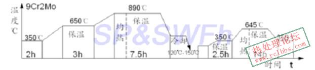

外径640,内径200,长度500,9Cr2Mo轧辊油冷硬度是多少?淬透性是多少?

请参考附件,这是大型锻件热处理一书中摘录的一节。

有空多交流,我是从事轧辊制造工作的。邮箱:huaye008@yahoo.om.cn
我提供9Cr2Mo调质曲线,请大家指导!
