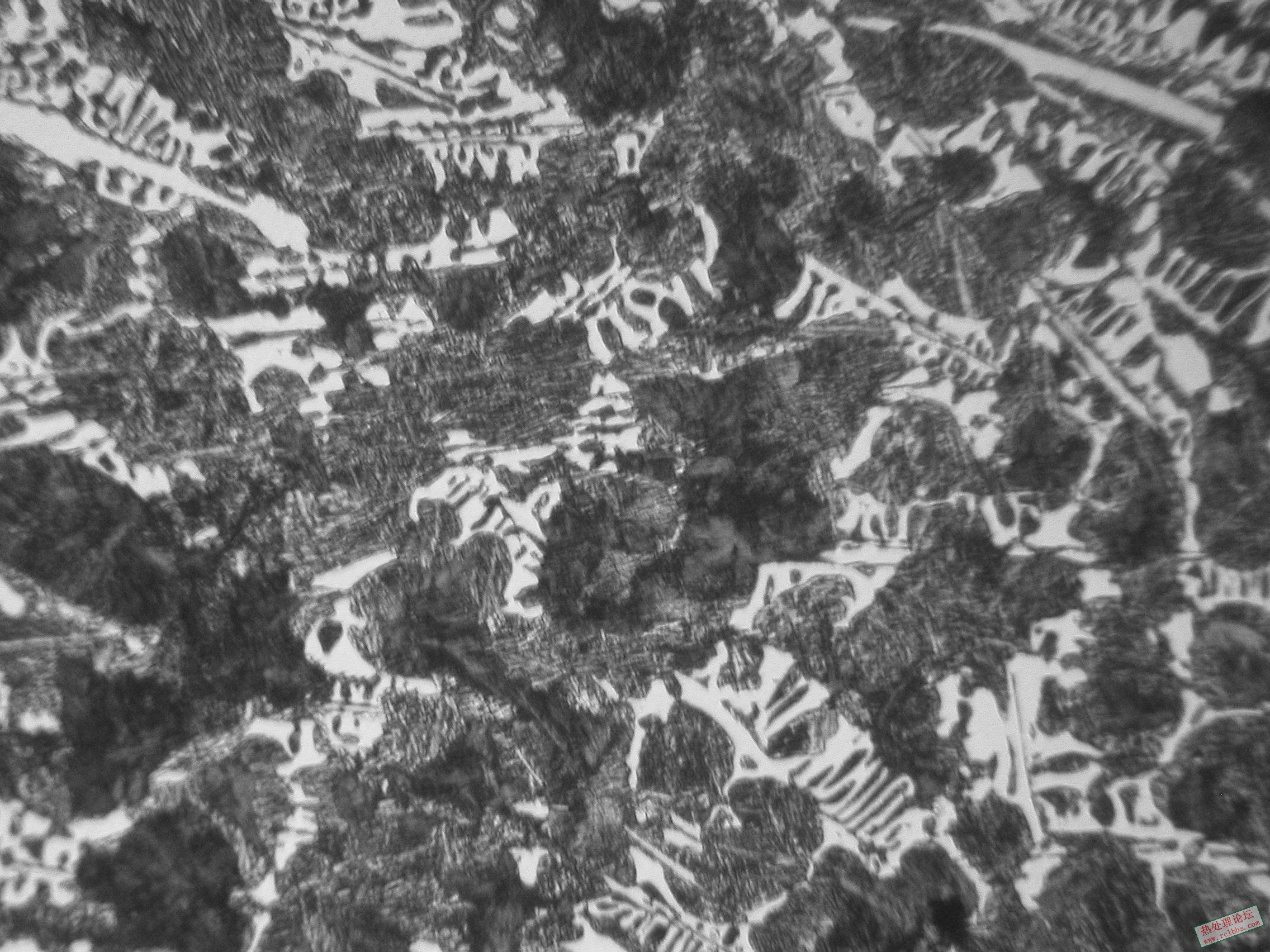

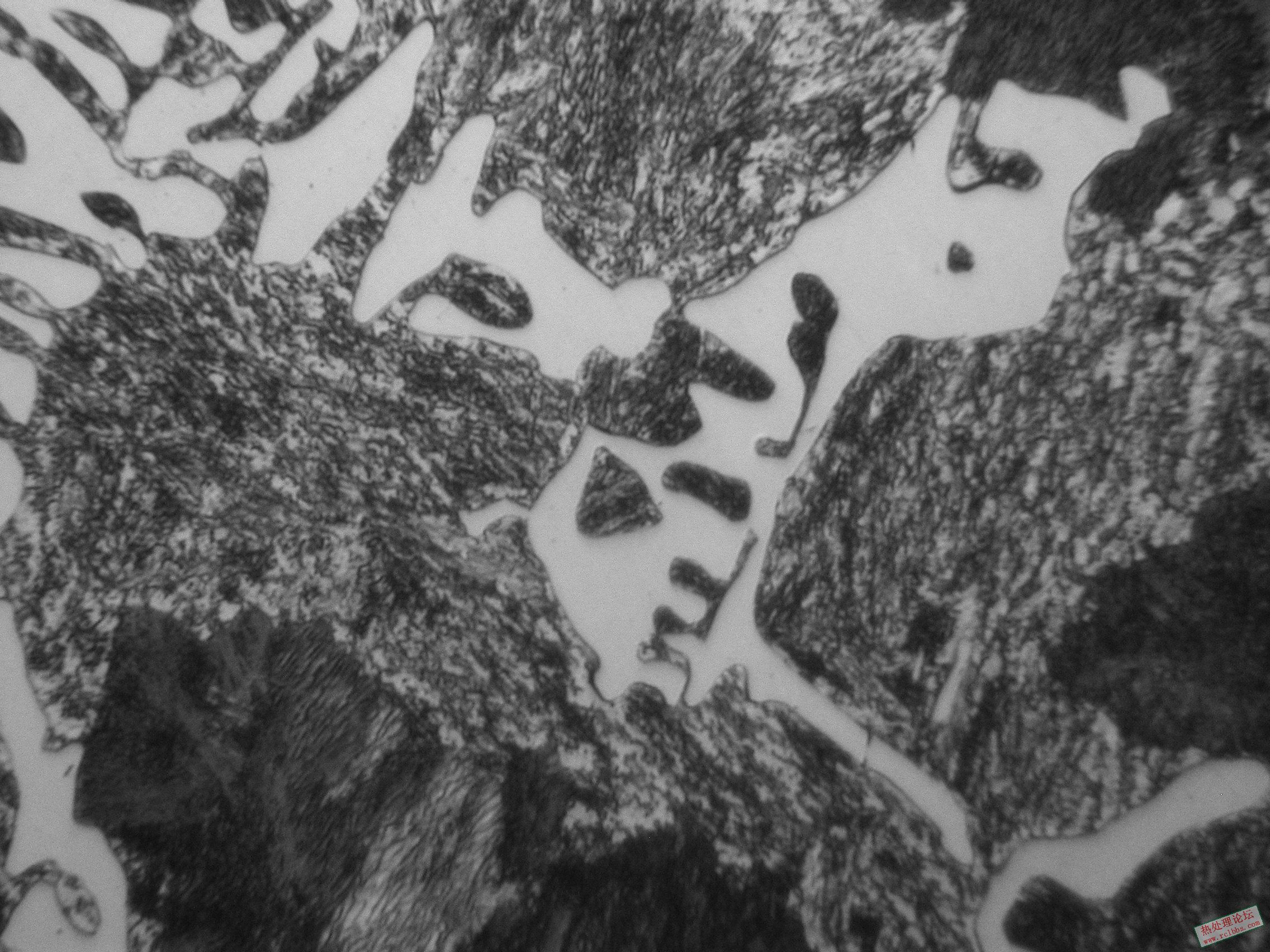

100倍及500倍照片各一。
请教所含相。
500倍
500倍
100倍
100倍

白色相:碳化物,其中板条状为液析碳化物;鱼骨状为共晶碳化物
暗色相:球状石墨+贝氏体

莱氏体,白的是碳化物 黑的是珠光体

晶界附近为骨骼状莱氏体 晶界外层为白色组织(A的分解产物M+残A),内部为黑色组织(共析组织).

碳化物+珠光体+贝氏体

是不是珠光体+莱氏体+碳化物

感觉是莱氏体,白色的为共晶碳化物

无限冷硬轧辊金相,石墨(多为片状,除非特意球化)+莱氏体+针状组织(马氏体,有时有贝氏体存在)+残奥

珠光体,
碳化物,
石墨
