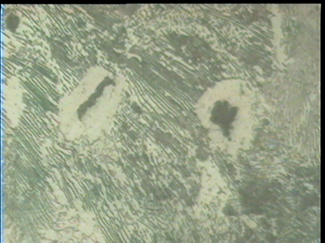

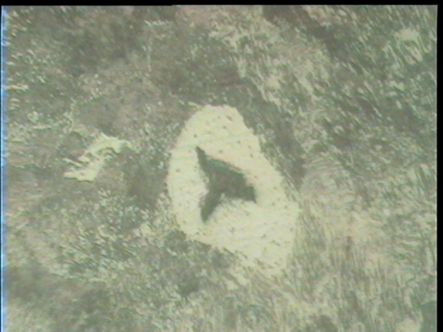

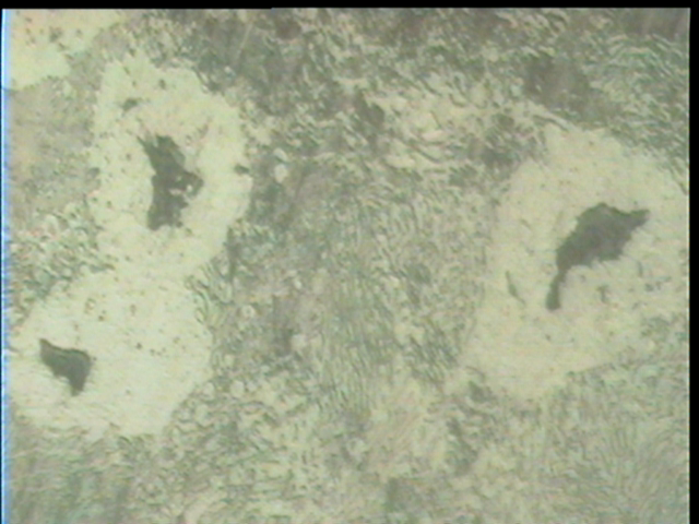

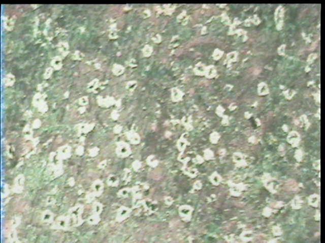

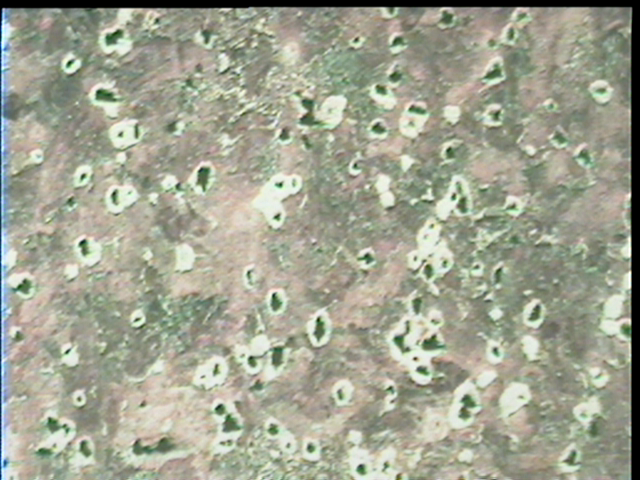

T8钢930度保温8小时的金相图片,看起来好象石墨化了,但唯一有疑问的是黑东西不象石墨,各位认为如何
签到天数: 21 天
发表于 2008-9-23 12:17:46 | 显示全部楼层
抛光后不腐蚀再看看啊
签到天数: 46 天
发表于 2008-9-23 12:24:27 | 显示全部楼层
挺象的,黑点周围由于贫碳形成了F
发表于 2008-9-23 12:36:50 | 显示全部楼层
是石墨化了,由于形成了石墨而导致周围的碳浓度偏低
签到天数: 809 天
发表于 2008-9-23 14:24:01 | 显示全部楼层
黑色的东西就是石墨,你这是在作试验吗?
签到天数: 226 天
 楼主| 发表于 2008-9-24 11:56:56 | 显示全部楼层
这里的图片是心部组织图片,如果说是石墨化了,为什么边缘没这种情况,图片在“T8钢组织”的帖子中
签到天数: 226 天
 楼主| 发表于 2008-9-25 11:51:02 | 显示全部楼层
在显微镜下看起来,黑的区域不是石墨,不过很像是石墨(或别的什么东西,不过也只可能是石墨),在抛光时剥落形成的黑洞,为什么工件边缘组织仅是粗大而已,没有任何石墨,这一点我感到很费解
发表于 2008-9-25 12:10:14 | 显示全部楼层
感觉好象是,建议腐蚀前看看再做确定!
签到天数: 226 天
 楼主| 发表于 2008-9-26 11:48:34 | 显示全部楼层
回复8#
未腐蚀前是很像铸铁的
发表于 2008-9-26 22:57:05 | 显示全部楼层
依据图像是石墨化了,你说不像,石墨化本来就有很多形态,如团絮状等,并不一定为球状,如果进行了球化处理的石墨形状大多为球形。
发表于 2008-9-27 08:17:03 | 显示全部楼层
从图片上看,应该是石墨化了。
签到天数: 226 天
 楼主| 发表于 2008-9-27 11:54:41 | 显示全部楼层
原帖由 luckiver 于 2008-9-26 16:42 发表
T8钢930度保温8小时是做實驗吧, 沒有人會如此高溫退火的.
表面是因為脫碳了所以沒有石墨化,而心部則不然.
强烈赞同,我也这样认为的
发表于 2013-3-13 22:39:48 | 显示全部楼层
就像现在这种状态,已经产生了石墨化,请问用何种方法可以消除啊,谢谢了
