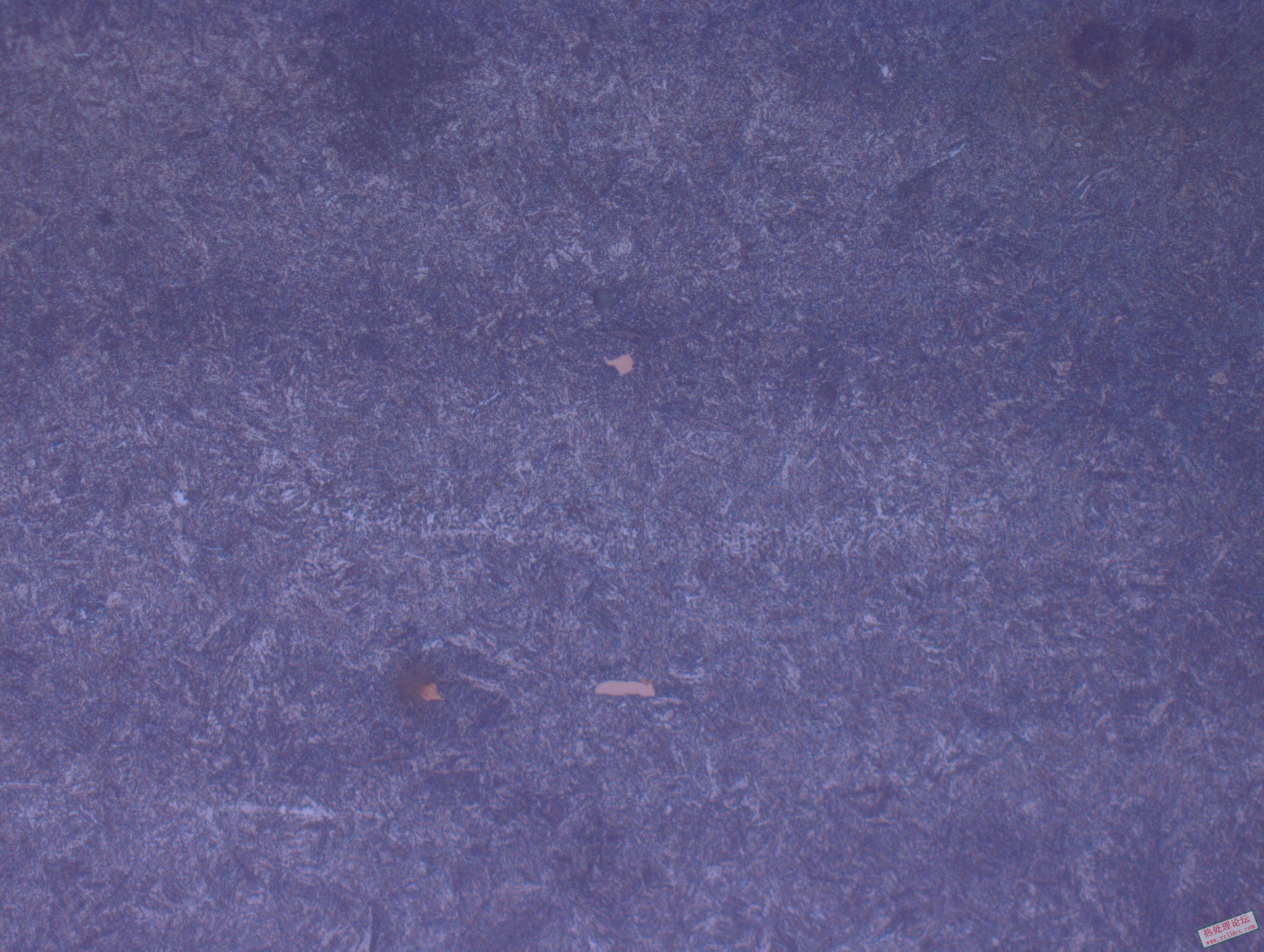

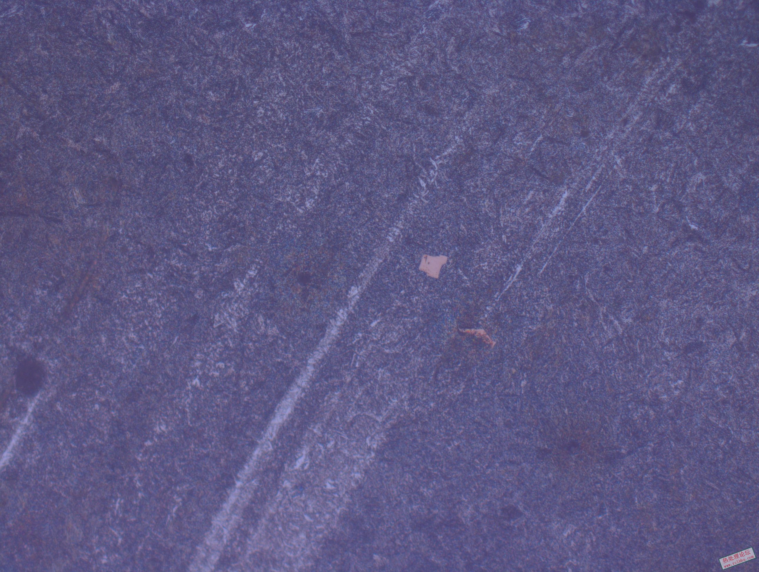

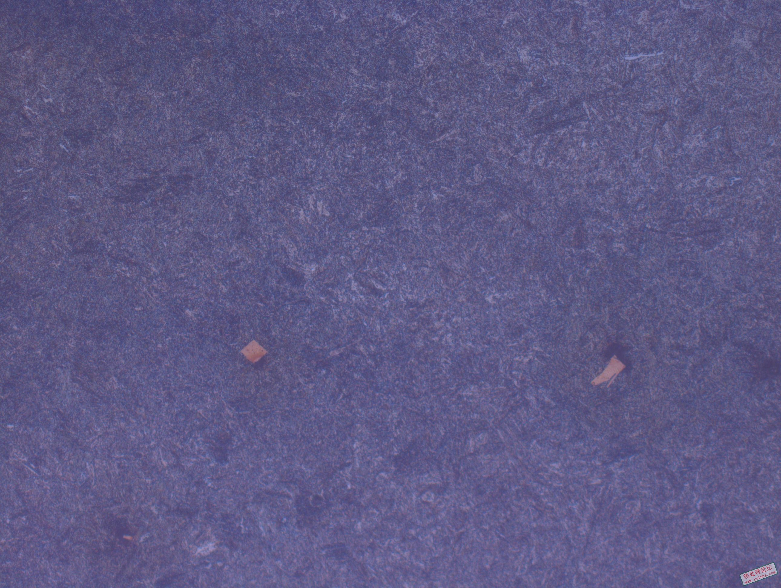

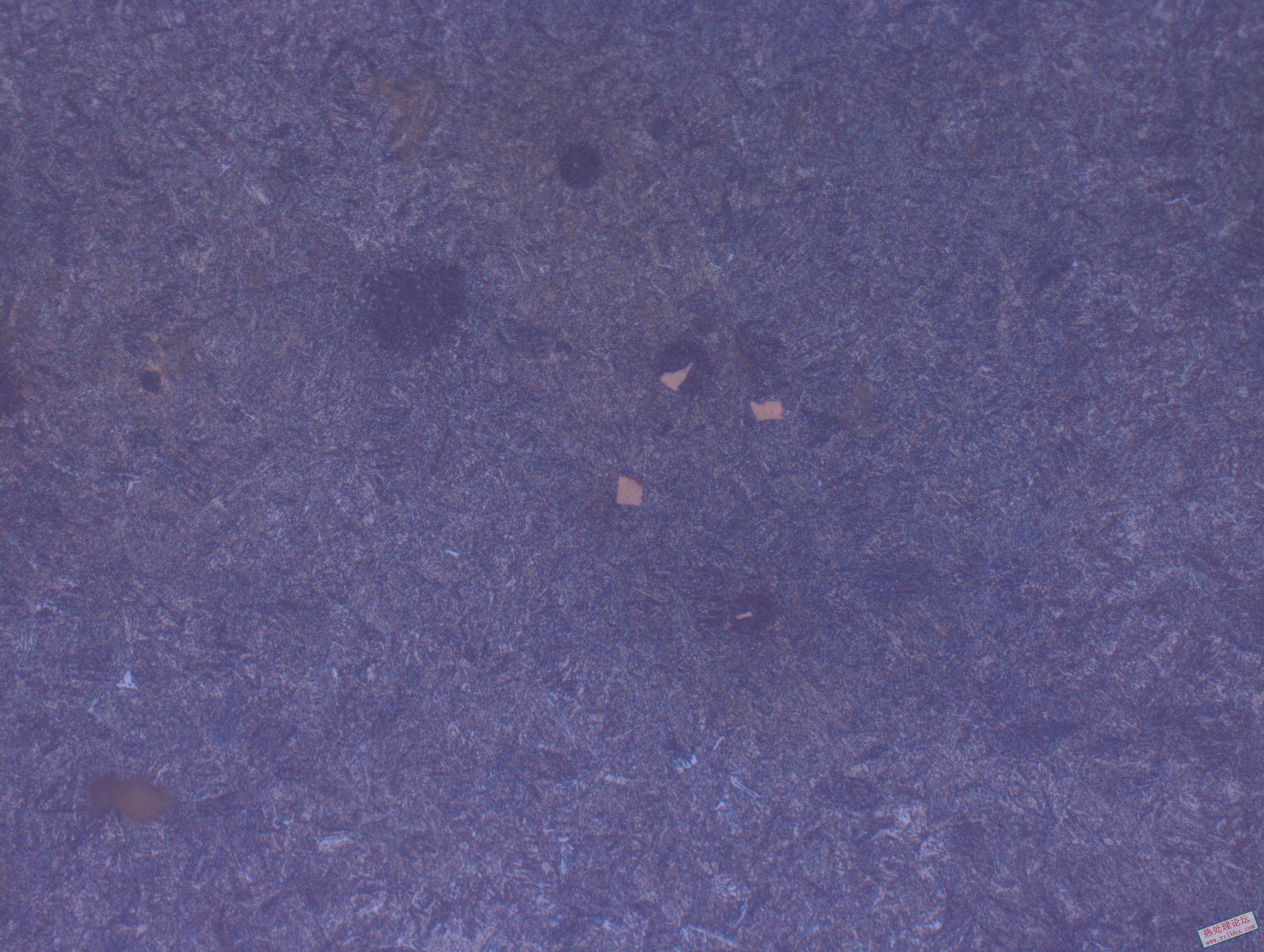

材料:42CrMo;处理方式:调质处理。
观测金相时发现组织中存在一些黄色物质,请看看什么东西?
发表于 2008-9-23 14:49:12 | 显示全部楼层
是夹杂物,TIN,脆性夹杂物,钢厂的人应该很熟:-)
签到天数: 79 天
发表于 2008-9-23 17:23:27 | 显示全部楼层
颜色与形状都像TiN夹杂物。42CrMo中哪来的?有一定的Ti%含量?
发表于 2008-9-23 18:10:15 | 显示全部楼层
为什么会是NTI夹杂呢?
发表于 2008-9-23 18:12:16 | 显示全部楼层
TiN夹杂物都是这个形状颜色的吗?
签到天数: 471 天
发表于 2008-9-23 21:47:02 | 显示全部楼层
发表
颜色与形状均像TiN夹杂物,TiN为立方晶系,呈有规则的几何形状,如方形,长方形等,它的硬度很高,在明视中带有一定的色彩,所以金相鉴别时较容易识别,明场下呈淡黄色或金黄色。
sdust + 5 感谢支持!
 楼主| 发表于 2008-9-24 08:39:09 | 显示全部楼层
我也怀疑是TiN组织,但是对于42CrMo材料是不应该出现的组织.
经过对材料做成分分析,发现Ti含量达到了0.036%,这个含量出现该组织是正常的
签到天数: 809 天
发表于 2008-9-24 09:47:59 | 显示全部楼层
42CrMo材料经常可以看到TiN夹杂物,估计与钢厂回收的旧钢成分有关。
发表于 2008-9-24 10:00:50 | 显示全部楼层
冶炼原材料不清洁造成夹杂的,现在好多小型钢厂就是回收废料进行二次冶炼,
'这样的钢材,没有相当的技术条件和设备.,还有就是成本,那是很难达到质量要求的
