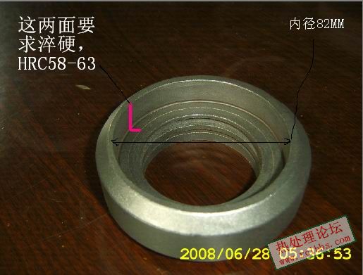

我有一产品要求高频淬火,请问各位国内哪家公司的感应器做的
比较好?请告知,谢谢!

看你这图片应该要求不怎样,自已可以做啊!是不是有什么要求没标明?其实一般感应器大都自已做,买有点划不来。

楼主描述让人看不懂。材料啊,具体淬火部位。。。
洛阳升华在做。但好象只按图制作。一般不会包工艺调试。简单的应该好办,复杂点的需现场调试,多次修改才行。如果不计较费用的,也许会干。

关键是不知道你这零件材料、层深要求、变形要求,还有就是台阶部位的尺寸,这些都是设计感应器必须考虑的项目,也直接决定感应器要求的高低。看你的图示,台阶平面还有个小台阶,而只需要靠里面的一段淬硬,这是一个难点,直角处的层深也是个难度,开口薄壁处的变形和环形开裂更是隐藏的难度。

谢谢各位!我再补充说明一下:材料20Cr,渗碳后高频淬火,要求深度1--2MM  ,硬度 HRC58--63,要求淬硬的部位是装滚柱的(这个产品是轴承)

层深就看你的渗碳了。高频淬火其实只需要把这个部位加热就行了,加热层可以深点,加热速度也可以慢点,这样直角处也不需要担心。感应器的制作要求不高,没必要去专业厂家花几千块。但需要注意的就是开口薄壁处的变形要考虑,反正要留余量磨也没多大关系。淬火用快速淬火油或浓度高的PAG。

不过看了你的零件,应该很容易做的,再说自已有设备,调试也很方便嘛,还是自己做的好。
