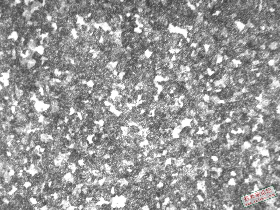

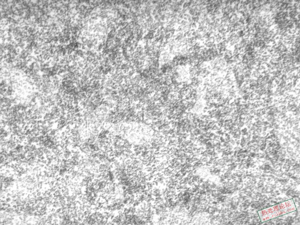

图1是100倍的,图2是500倍。
按照JB/T 1255-2001的第一级别图,退火组织500X,各位认为应该评几级?
另外本人疑问的就是组织中怎么花一块白一块的?
所以另外在100X下也抓了个图,请教高手,是本来就这样花一块白一块,还是退火前的组织不好?

发表于 2008-9-24 19:44:45 | 显示全部楼层
500X照片不清晰,如果没有细片P,我们评1.5或2级,碳化物分布较均匀时评2级,碳化物分布不均匀(有密团)时评1.5级。
100X照片是正常的,可能与热轧材中片P不同的排列方向有关,经过冷拉+成品退火,这种差异会改善或消失。

发表于 2008-9-24 19:46:25 | 显示全部楼层
花一块白一块的是碳化物,从图上看是合格的。

发表于 2008-9-24 19:52:53 | 显示全部楼层
根据照片情况,按照JB/T 1255-2001的第一级别图,可评为2级,建议改用百分之4的苦味酸酒精溶液来浸蚀这种球化组织,这样组织中的花斑就很不明显了,而且碳化物颗粒的衬度非常好,有利于组织的评级。
花斑是由于晶粒的结晶位相影响造成的,浅色部分对应原来的珠光体片层较宽,而深色部分对应原珠光体片层较密,这是由于观察截面与组织晶粒位相的不同角度造成的。

发表于 2008-9-24 19:55:56 | 显示全部楼层
补充说明,2级球化组织属于合格范围(标准规定2到4级为合格),但属于欠热组织。

发表于 2008-9-24 21:44:44 | 显示全部楼层
我认为2级是最佳的退火组织,能提高轴承的等级及使用寿命。轴承钢热轧、锻造要求终轧(锻)温度不能过高,美国标准规定奥氏体晶粒度≥8级,其目的就是细化组织,为球化退火得到细小均匀的球状珠光体打好基础。生产轴承钢冷拉材(钢管、钢丝、直条)的厂家,如果成品的球化组织均为2级,那真是有水平!

发表于 2008-9-25 10:31:02 | 显示全部楼层
先说级别,个人认为组织正常,但是评级应该是2级不到,1.5比较适合,因为没有出现明显的细片状,但是点状密集,所以评定为1.5级比较适合,我在论坛也讲过关于轴承钢组织评定的一些原则,你可以参照我博客里的内容来学习一下。还有,黑白差异可能是腐蚀上的问题,自己注意一下。
轴承钢组织评定:http://hi.baidu.com/rusongbao/bl ... a743315882dd11.html
轴承钢淬回火组织评定:http://hi.baidu.com/rusongbao/bl ... 699a43d6887d9f.html
再说一下图片,你的照片拍的不清晰,在拍照的时候可以调节一下焦距,同时减低一下亮度,图片出来以后可以用光影魔术手来简单的处理一下。
发表于 2008-9-25 11:22:01 | 显示全部楼层
回复 7# 的帖子
同意楼上的评定级别。
Gr15退火组织试样出现黑白差异我觉得是不正常的组织形态。有两个原因:一是因为试样在研磨抛光过程有问题,一是腐蚀有问题。对于金相工作者来说,其实金相试样的制备是最起码也是最关键的步骤。金相试样制备质量的好和坏直接影响到组织的判断。一般对于金相试样做的有问题的,我不会表达我的意见,因为很有可能是误判。只有金相试样做的完美,才能评判。当然,做金相试样需要充分的耐心,我自认为自己还需锤炼。
 楼主| 发表于 2008-9-25 17:02:56 | 显示全部楼层
7楼你好。
100倍的那个图,怎么有点像中碳钢正火的组织?请教一下出现这种状况是什么原因?
