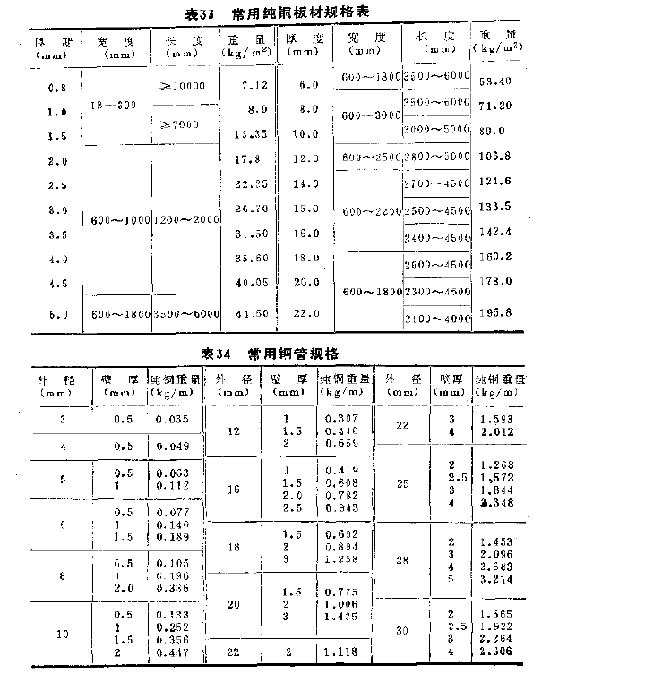

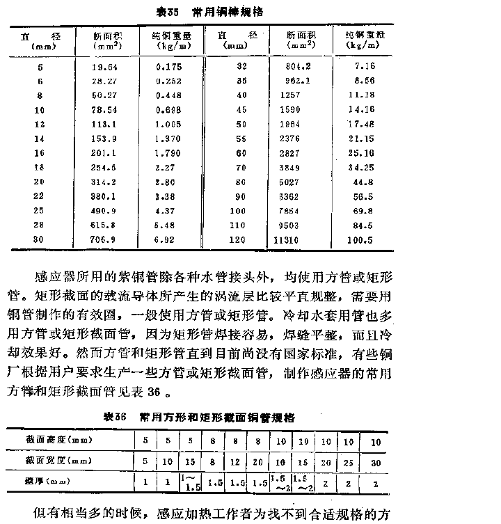

发表于 2009-1-23 11:30:36 | 显示全部楼层
常用的规格,不一定全,可以先问问厂家
如下
