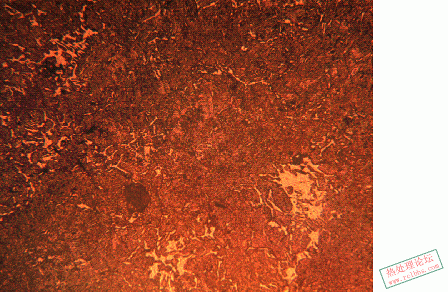

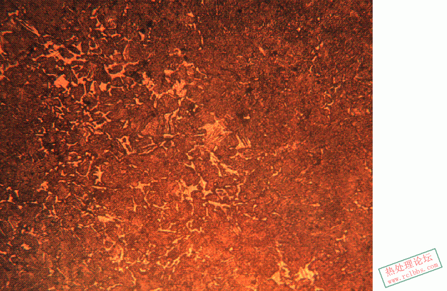

45钢,调质
麻烦各位师傅给看下

加热温度有问题.
索氏体+残留铁素体.

俺老师说不是太好,淬火和回火组织不太会看,所以请各位指教~谢谢(250X放大 )
评级的话杂评,依据 ?

组织肯定是不好的
你整个250来不好评的  换个500倍的来

根据GB/T  13320-2007标准,换500倍,

调制有问题,加热温度可以提高点

调质工艺有问题。组织中存在大量铁素体,提高淬火温度或延长保温时间。可以改善的。

调质工艺有问题

不仅是加热不够,冷却也不够,组织中有未溶F,也有析出的F,还有上B。

加热不足,但是产品存在一定的偏析现象

索氏体+未溶铁素体
加热温度不够或保温时间不足,为不良调质组织。

你的热处理肯定没设计好,好的话应该是回火索氏体与少量的屈氏体,而你的出现了F,且呈网状,对钢的性能有很大的影响的。

建议提高一下加热温度,适当增加保温时间,再看看

析出的F你是根据什么判断的,250X下你又是怎么看出上B的?

建议提高加热温度,保温时间延长一点。看金相时候建议用500x,

组织为:回火索氏体和铁素体;其中铁素体有块状未溶的铁素体和晶界析出的网状铁素体,形成这两种铁素体的原因:块状铁素体是奥氏体问题低或者奥氏体化时间短;网状铁素体是冷却速度不足造成而析出。

白色块状为未溶F网状为析出F,未溶则很明显火候不够析出那就是冷却了

250X你看不出上B,那你要多少倍才行?

分析组织应在500下进行
