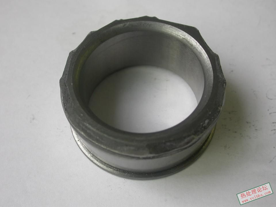

如图是汽车减速器上某轴承使用数小时后,内圈发生碎裂的情况,原因几何?请各位发表一下意见,谢谢!

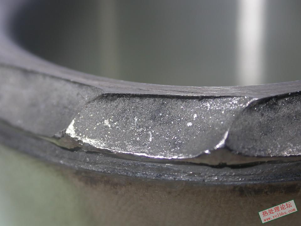

要看看高倍情况,特别是碳化物的情况才能下结论
发表于 2008-9-26 23:23:19 | 显示全部楼层
材料、工艺是怎样的?
能确定不是装配不当造成的破裂吗?

 楼主| 发表于 2008-9-27 18:51:30 | 显示全部楼层
楼上各位好。
委托单位只提供了这些情况,而且又不花钱(因为我们每检一个项目、主任都要收RMB的)
做了个金相和回火稳定性两项,结果是金相组织合格,回火稳定性不合格。
请各位继续发表看法。本人学习了。

发表于 2008-9-27 20:32:57 | 显示全部楼层
轴承损坏要综合分析的,你的使用情况,是否有异物进入等
发表于 2008-9-28 14:10:24 | 显示全部楼层
是不是第一次热处理的不好啊
发表于 2008-10-6 20:06:09 | 显示全部楼层
回复 1# 的帖子
是不是能详细介绍具体情况啊,一时还未能回答哦,包括热处理,安装等等

断口上亮的地方是反光还是和对面的断口摩擦造成的?

发表于 2008-10-6 21:26:43 | 显示全部楼层
个人猜测,,看内圈断口非常的均匀,,和安装使用过程中造成的可能性比较大!!拙见多指导
 楼主| 发表于 2008-10-7 07:04:42 | 显示全部楼层
这个结案了,以“回火不足”。
因委托单位未提供其它信息。
且没有继续深入的计划。
