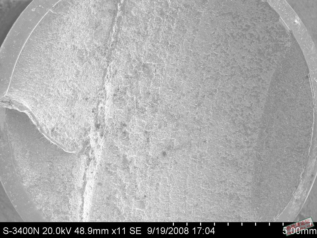

发表于 2008-9-27 14:38:32 | 显示全部楼层 |阅读模式

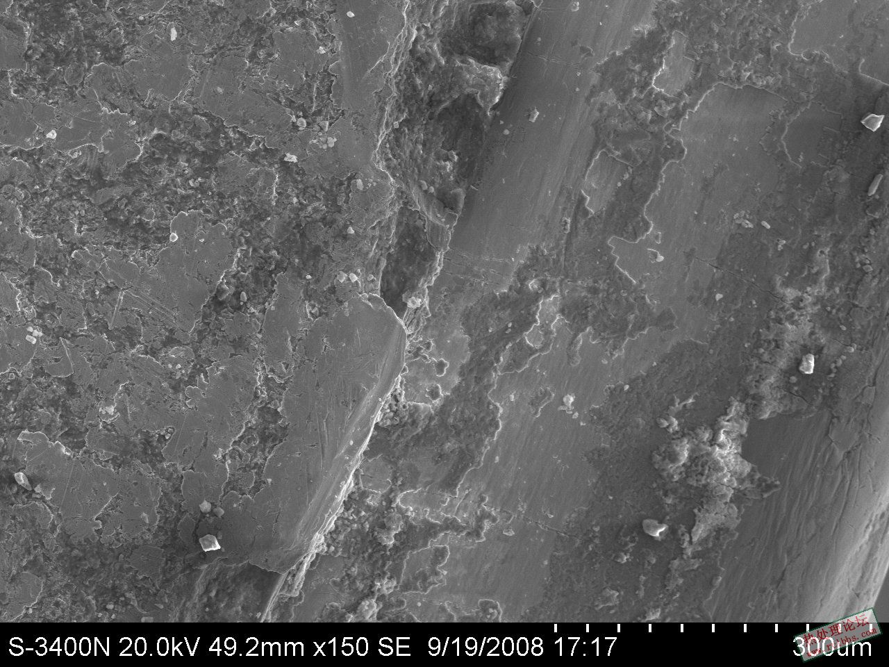

40Cr 调质 M14的螺纹
该零件为拉杆零件,在试车的过程中断裂纹

发表于 2008-9-27 22:10:52 | 显示全部楼层
从图片看,做扫描电镜人的分析水平可真不敢恭维,真正需要的信息基本上没有照出来。不过从
第一张图上判断:可能是一个弯曲疲劳断口,裂纹源应在右边较暗的区域。
[ 本帖最后由 wind1.chen 于 2008-9-27 22:12 编辑 ]
签到天数: 809 天
发表于 2008-9-28 15:06:55 | 显示全部楼层
回复 7# 的帖子
可以肯定是疲劳断裂,有一种疲劳叫低周疲劳,不需要多少次就断了。

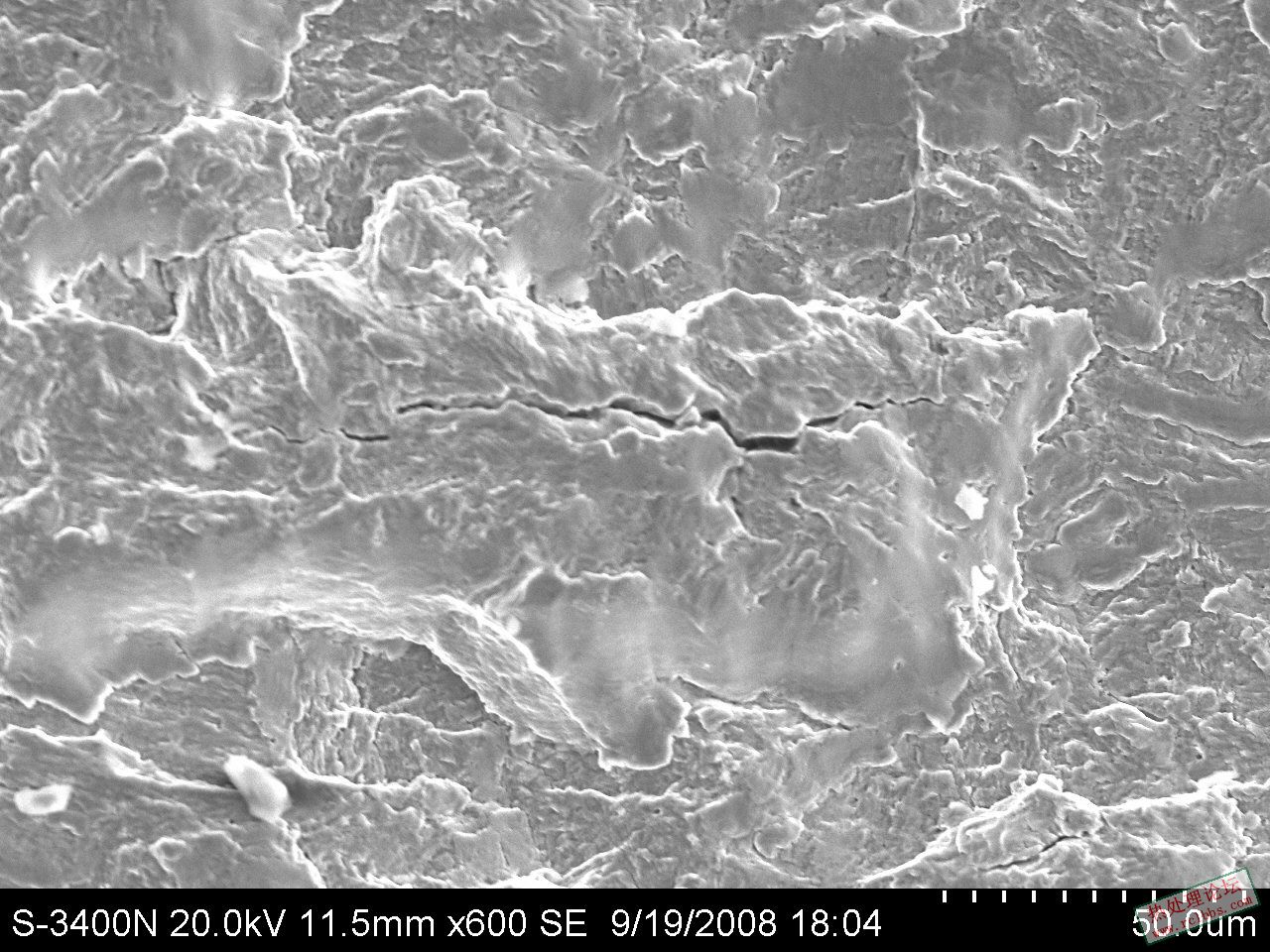

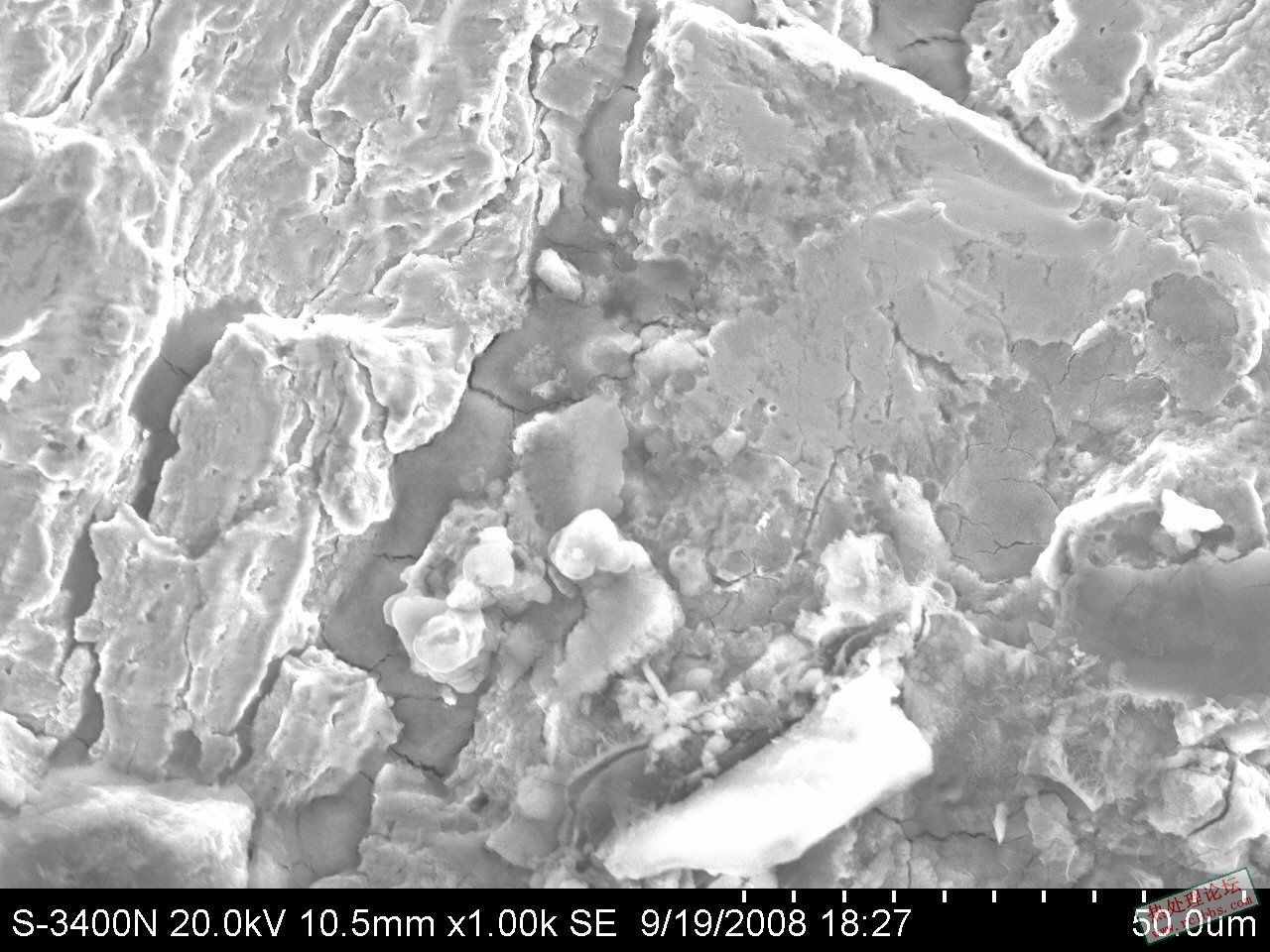

发表于 2008-9-29 14:55:28 | 显示全部楼层
只有中央区3裂纹.JPG有点价值.为什么把那些一块块的断后被挤压的形貌拍那么多,那些没被损伤的形貌又不仔细观察?
签到天数: 33 天
发表于 2008-9-29 15:16:37 | 显示全部楼层
我看宏观断口左下不是有块位置颜色比较神吗?是不是本身的表面缺陷导致的呢?
签到天数: 33 天
发表于 2008-9-29 15:19:22 | 显示全部楼层
断口的右边像一下子突然扯断的,左下比较光滑,应当是裂纹源的位置。

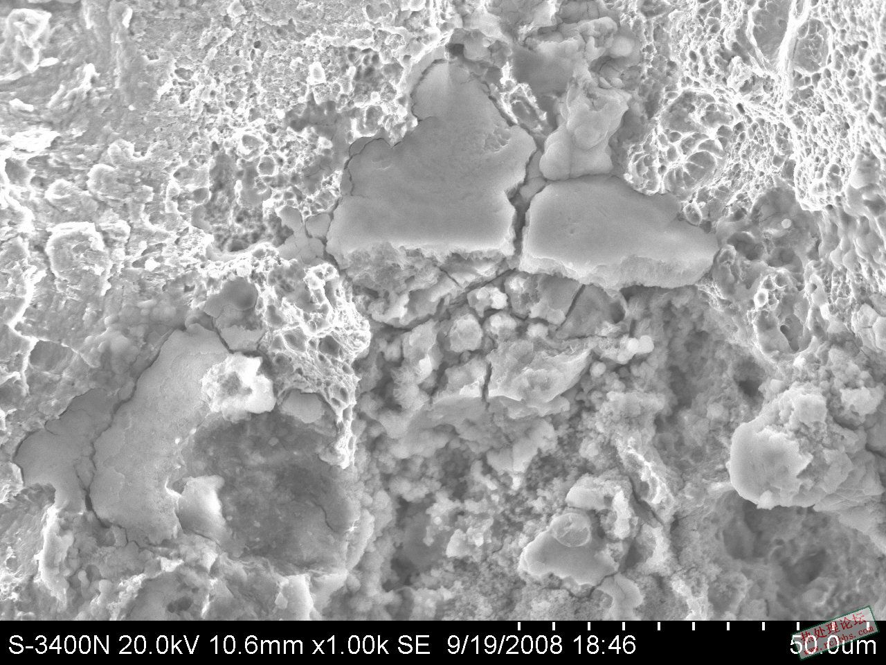

签到天数: 76 天
发表于 2008-9-29 21:57:40 | 显示全部楼层
怎么看有沿晶断裂,请大家指正

发表于 2008-10-3 00:48:34 | 显示全部楼层
从第一张照片判断:
1)脆性断裂
2)裂源位于右边暗区
楼主需要做的:
1)确定该零件是受静载还是交变载荷?是静载延迟断裂还是动载服役断裂?零件是否安装正确?
2)硬度测试  不需要破坏零件,在合适部位打个洛氏就行了;
3)在裂源部位再上扫描电镜观察,应可找到断裂原因。
