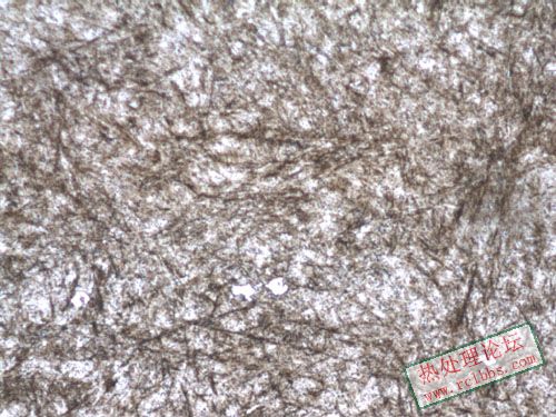

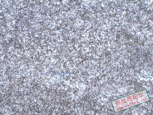

材料:5Cr4Mo3SiMoVAl (012AL)   有效壁厚为19mm,淬火工艺:550预热20分钟,直接入1090保温9分钟,580回火二小时回二次(箱式炉),用作热作模具,寿命在8000左右~极低,同行能到30000。做金相后对比发现自己淬的工件碳化物很少,个人认为寿命上不来的原因在碳化物上~之后试过很多工艺,大都是改动淬火温度~1050到1120都试了~碳化物都差不多,第一张是自己淬火工件的图片,第二张是同行的淬火工件图片,均为500X,希望各位帮忙分析分析。

请问楼主,是不是你做的模具到8000件就磨损掉了,耐磨性不如你同行的模具?如果是的话,个人觉得下面一张金相中分散细小的碳化物起到了不小的作用。再有,楼主可以看一下硬度。

第一张照片组织粗大,显然是淬火温度超高,碳化物溶解了,耐磨性自然差很多,使用寿命不会太长。检查你炉子的控温系统。

第2张存在明显的弥散碳化物,第1张中存在一些块状白亮物质,应该是碳化物,图片不是很清,不敢确定

同意4楼的看法,估计淬火温度高了.

第一张中的白块应是碳化物,9分种保温时间是不是短了,再有是否原材料没有经过锻造,而对方经过锻造并退火?只是猜测

第一图看组织有点粗大,应该淬火温度高了,但凭一张图不敢下结论,最好再放张100倍的看下,
第二张图看上去有很多颗粒的碳化物,我个人认为是制样的问题,我也遇到过这样的情况,没腐蚀好表面就会有白点,就像上面的看上去像白点的碳化物,
楼主上面也有说了,淬火温度~1050到1120都试了~碳化物都差不多,
那我现在想问一下,第二张图的淬火温度是多少呢????

012AL属于中碳钢~应该是针状马氏体~我淬火的温度也是参考书上的~白色块状的应该是残奥,第一张图片的试样有少量的碳化物,没有第二张那么多,第二张图片的模具是买来的~由于寿命相差太大~才做的金相.
