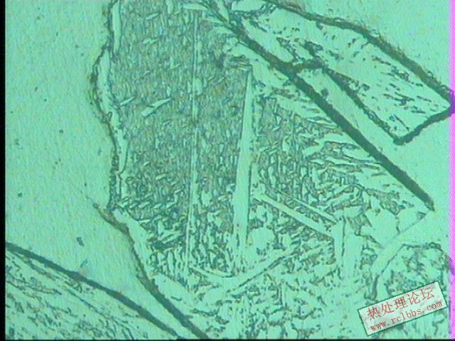

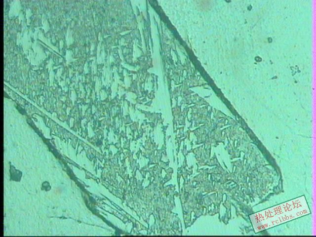

铁素体不锈钢高温空冷,高温经过γ+α区,硬度为314Hv。基体硬度为156Hv基体应该为铁素体。苦味酸侵蚀
400倍
400倍
400倍
400倍

这个组织我认为:
铁素体(白色)+[马氏体+残余奥氏体](黑色框架内)+σ相(黑色框架)+碳化物。
σ相沿晶界分布,钢材的塑性会明显下降。
我的初步看法。请指正。

铁素体基体上有马氏体及其它转变产物(奥氏体+δ共析体)
发表于 2008-10-1 23:01:27 | 显示全部楼层
从图片上看组织铁素体上有马氏体和残余奥氏体,楼主最好上传一张低倍数的看看,
发表于 2008-10-2 22:07:32 | 显示全部楼层
从图片上看组织有马氏体
