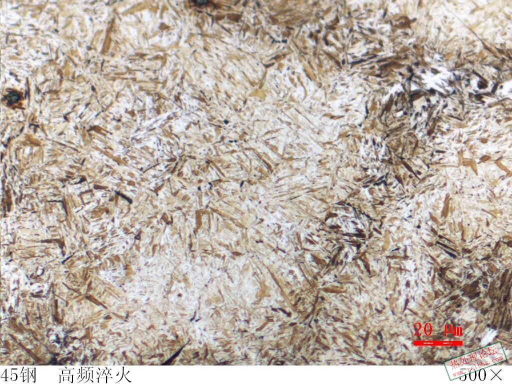

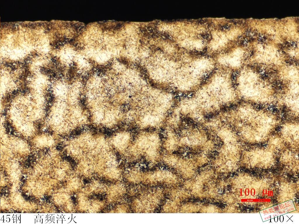

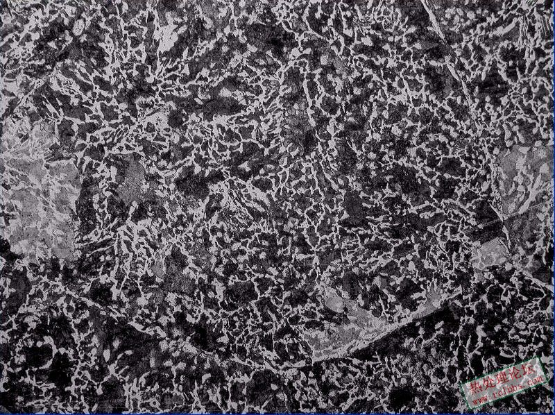

材    料:45钢。
工艺流程:锻造—调质—机加—高频淬火。

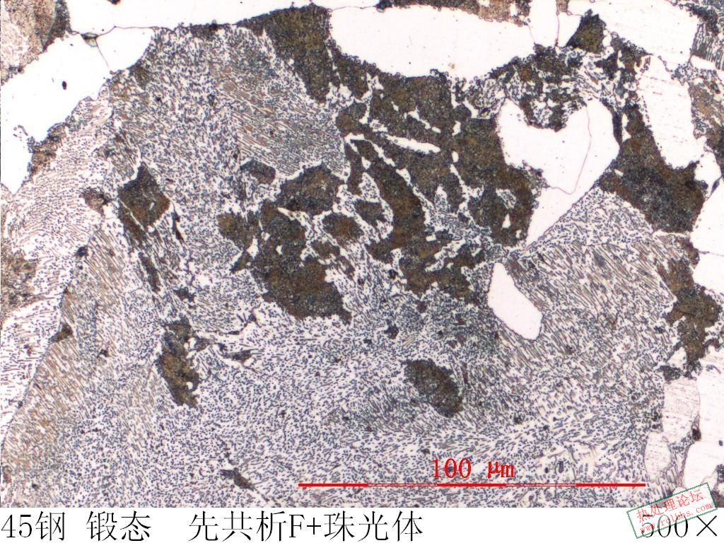

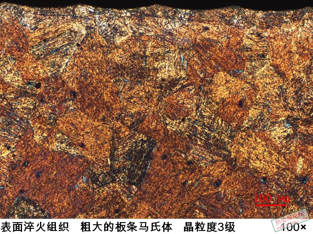

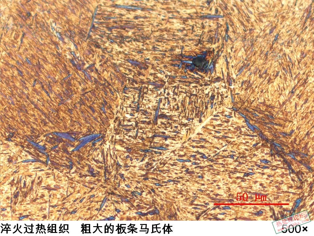

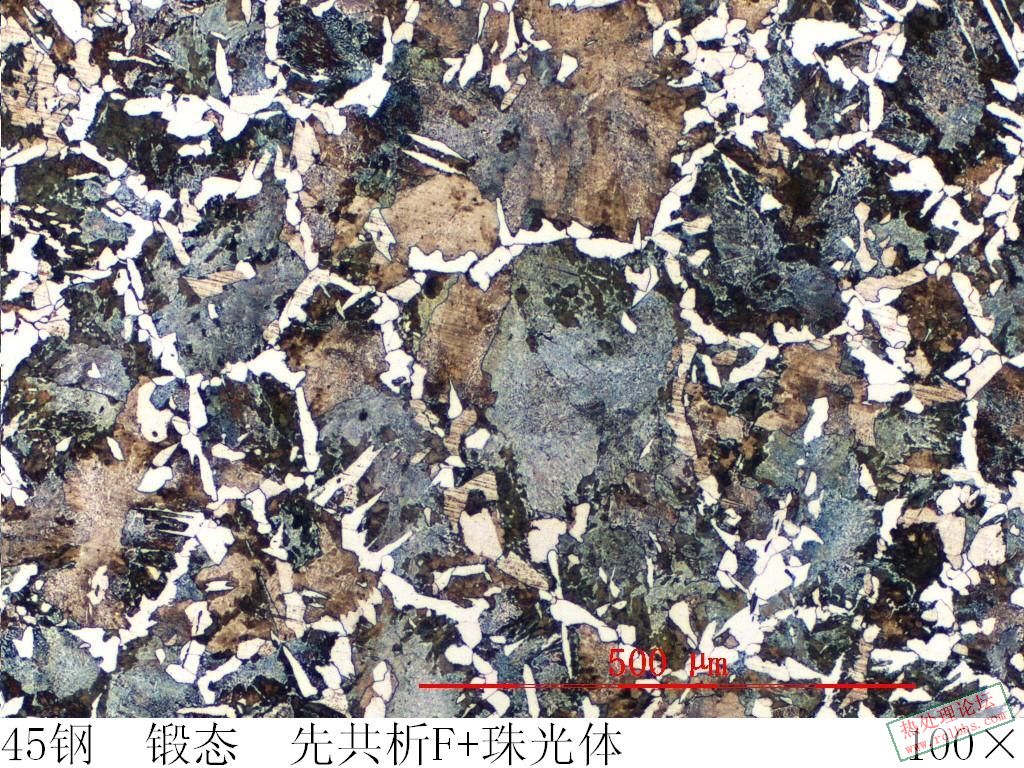

     经过前段时间的讨论,现在再上传一组图片,大家对比着看,可能会有新的感觉。
     图3、图4为图1、图2的心部组织;从图上可以看出,零件仍然为锻态组织,属被严重忽悠的“调质“组织,该零件走了调质的过程但没有得到调质的结果。
     图5和图6是另一零件高频淬火的过热组织。

发表于 2008-10-5 20:42:31 | 显示全部楼层
楼主可否把调制组织看下,黑网组织应该是铁素体+马氏体   加热不充分导致这样的  马氏体之所以较黑是因为含碳量较低受到自回火,所以腐蚀的时候容易变黑。。我猜调制组织有问题

发表于 2008-9-30 17:18:06 | 显示全部楼层
回复 1# 的帖子
锻造之后缺少正火消除粗晶粒,调质的时候加热温度不对,保留下来!
问题所在:缺少工序,偷工减料.

签到天数: 446 天
发表于 2008-9-30 19:26:09 | 显示全部楼层
组织是灰白色马氏体及少量白色未溶解的铁素体,并在周围析出黑色的托氏体组织,托氏体主要是由于奥氏体化温度不足,,在冷却时低于临界冷却速度故而形成奥氏体的分解产物-托氏体组织。
从图上看晶粒较大,正如版主所说存在调质之前未正火。
按JB/T9204-1999评定相当于8~9级,属欠热组织。

发表于 2008-9-30 19:32:54 | 显示全部楼层
很明显的看出了奥氏体晶粒度粗大!5-6级

发表于 2008-10-2 22:27:06 | 显示全部楼层
楼主你好,你的45钢怎么这么大的晶粒?100X就这么大的晶粒呀,是不是没有正火细化晶粒哦。

 楼主| 发表于 2008-10-3 00:03:14 | 显示全部楼层
回复5楼
你前面说晶粒粗大,后面又说这是欠热组织,前后说法是不是矛盾啊?
签到天数: 9 天
 楼主| 发表于 2008-10-3 00:06:55 | 显示全部楼层
回复6#、7#
既然晶粒粗大,可为什么马氏体针又这么细小呢?

发表于 2008-10-3 07:58:19 | 显示全部楼层
回复楼上
高频淬火,由于是表面加热。速度很快。瞬间升温。提高了奥氏体形成温度。抑制了晶粒的长大,形核和长大比例增大。所以表面的M比较细。冷速又大。有成针状的形态。

发表于 2008-10-3 10:16:34 | 显示全部楼层
我们所解剖的表面淬火的组织都是非常细致的马氏体,很少有这样的粗大的组织。
组织和取样位置有关系。第二张照片如果在过渡区则是正常的组织。否则就不正常了,托氏体是因为冷却速度不足而形成的;从第一张照片看出铁素体有沿晶界分布的趋势,应该是析出铁素体的可能性要大一些。
另外,从组织上看,调质时也有一些问题没有做好。

签到天数: 304 天
发表于 2008-10-3 10:53:33 | 显示全部楼层
回复 8#、 9# NEWAGE的帖子
没有理解这个组织的真实形成的原因。
这个组织的信息量很大,组织不外乎就几种,但是它们的存在反映很复杂的工艺路线过程。会看组织和搞清组织的形成原因相比,会看组织是次要的,搞清组织的形成原因是重要的和主要的。
希望大家继续讨论,清楚这个问题了,就基本搞清楚了中碳钢的整体热处理的组织转变过程了。

 楼主| 发表于 2008-10-3 13:40:15 | 显示全部楼层
回复12#汪版
会看组织是金相分析的基础,如果组织不清楚,要推断工艺成因也会是困难的。
      这个组织的成因跟汪工您的分析是一致的,5#也说到了点子上。但有一点,大家都判断该组织晶粒粗大,我的看法不太一样。晶粒大小—马氏体针粗细—加热温度高低这三者关系是一致的,即加热温度高→奥氏体晶粒粗大→马氏体针粗大,但在图片中并没有观察到相应的关系(第二第图是第一张图的放大)。从马氏体针大小来看,该组织晶粒是细小的。

签到天数: 93 天
发表于 2008-10-5 09:58:54 | 显示全部楼层
回复 8# 的帖子
晶粒大与欠热并不矛盾,晶粒大主要是本质晶粒度造成的,欠热是热处理没控制好造成的。

签到天数: 304 天
发表于 2008-10-5 10:06:09 | 显示全部楼层
晶粒粗大是指这个工件的组织遗传;
马氏体没有过热是指这个工件的最后热处理表面淬火的过程的状态!
这个工件的分析看来还要继续下去,但是不要去计较谁对谁错,畅所欲言就好!

 楼主| 发表于 2008-10-5 10:42:59 | 显示全部楼层
回复楼上
汪工,那我们说是原奥氏体晶粒粗大(即高频淬火加热前的奥氏体晶粒粗大)是不是更恰当?
    该组织现象(黑色网状)应该是由于原来组织粗大引起,但不属于组织遗传,因为如果是组织遗传,高频淬火后的马氏体针会相当粗大。
签到天数: 304 天
发表于 2008-10-5 11:53:02 | 显示全部楼层
回复 16# 的帖子
"高频淬火加热前的奥氏体晶粒粗大"是完全合理的。
高频淬火时的加热发生了“重结晶”,组织是细化的,马氏体针没有粗大。
发表于 2008-10-5 12:37:06 | 显示全部楼层
我认为是晶粒粗大,汪斑说的对,是由于减少了工序所致。至于马氏体针是高频淬火的表面组织或者是次表层组织。我们所看到也很少有这么粗大的马氏体针,应该是细小的马氏体针,赞同11楼的观点,托氏体是冷却不足形成的。
另:确准是45#钢吗?

发表于 2008-10-5 20:59:24 | 显示全部楼层
上传一张锻造+正火的组织照片,也许对大家有用。
打印8X6cm时50X
