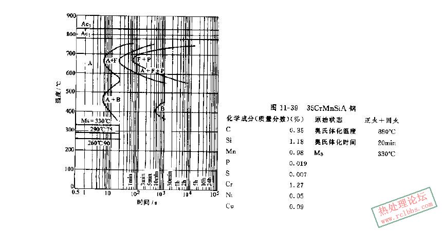

耿工35crmnsiA用180----240分级淬火油分级淬火.冲击要大于55j强度1700map请给满足要求的等温时间和温度

没有人能给出来,最终是否能全面达到这二项指标都不一定,等温淬火是一个途径,但技术上的事谁也不能打包票,兄弟你自己试试吧。遇到什么问题到论坛里大家来讨论一下,试验成功了也向各位说一下经验和教训。
只能给你一张手册上查出来的等温转变图,见附件。
