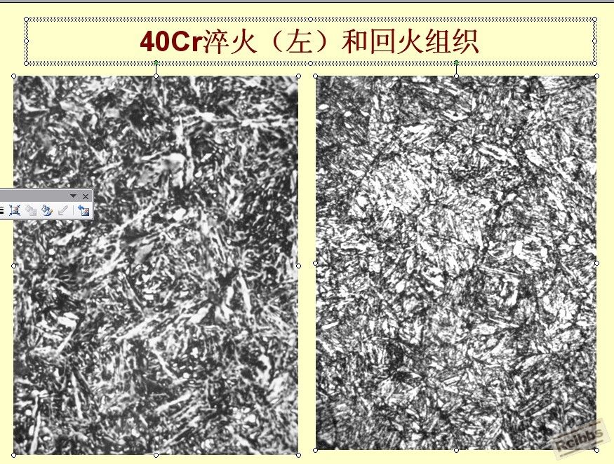

降低热处理生产成本一直是各企业所关心的话题,所以就有很多热处理专家及工程师不断的试验总结,利用40Cr、45钢的锻造余热进行恒温热处理工艺的可行性研究,经过多次试验及现场调试证明此工艺[[40Cr、45钢锻造余热恒温淬火工艺]]是可行的,产品金相组织级别及机械性能完全达到国家标准。工艺过程稳定,可靠性高。是锻造钢热处理发展的必然趋势!
产品金相组织样件联系:
1. 0510-80387969
2. www.web@yxjmkj.com
3. 13771368899
有条件做金相的朋友留下您的联系方式,电邮样件,做金相分析后照片上传至本帖以供大家交流,感谢!

发表于 2009-7-16 13:38:30 | 显示全部楼层
没有图片的吗?相对照自己的看下

发表于 2011-12-20 21:54:11 | 显示全部楼层
怎么没有下文了?很期待

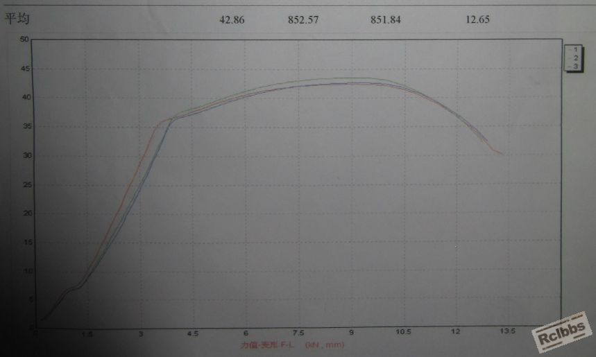

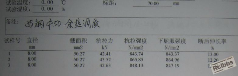

 楼主| 发表于 2012-1-11 17:12:35 | 显示全部楼层
40Gr钢锻造余热淬火拉伸试验报告!

发表于 2012-1-11 20:05:52 | 显示全部楼层
屈服和抗拉接近1:1了,用着不太安全啊,冲击韧性咋样呢?
 楼主| 发表于 2012-2-12 19:32:32 | 显示全部楼层
请把二次加热产品的各种参数上传看看,对比一下,看相差多少!我这只有余热恒温淬火的!

发表于 2012-2-12 22:47:56 | 显示全部楼层
没做过这方面的试验啊,不好意思
