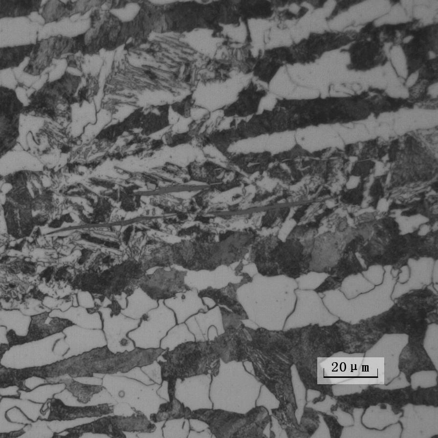

在连轧35crmov与45crmo时,边部组织为粒状贝氏体+铁素体+珠光体;芯部为粒状贝氏体+铁素体+珠光体+少量马氏体。为撒会扎出马氏体组织呢???

 楼主| 发表于 2007-4-7 08:23:05 | 显示全部楼层
热轧的啊。
38CRMOAL也轧出马氏体啊,金相试样中芯部珠光体有点聚集的样子,伴随有马氏体组织。

 楼主| 发表于 2007-4-7 22:47:08 | 显示全部楼层
我打了下硬度的,有58HRC的样子呢
那天我把照片带回来上传给你们看。
我也想不通怎么芯部怎么会有马氏体。

发表于 2007-4-8 08:16:28 | 显示全部楼层
心部的成分偏析引起的,部分偏析严重的区域合金元素含量要达到基体含量的2~5倍,在加上碳的偏析,导致心部虽然冷速很低,也可能出现马氏体,并不奇怪.没有那么多不可能的,少见多怪罢了.就连低碳微合金热轧板心部都经常出现贝氏体和马氏体类组织,38CrMoAl出现马氏体有什么奇怪.我做过82B(Cr0.2%/Mn1.4%/C0.8%)盘条就经常发现马氏体.
发表于 2007-4-11 12:03:56 | 显示全部楼层
中心偏析,连热轧Q345钢板中心都见过贝氏体。
