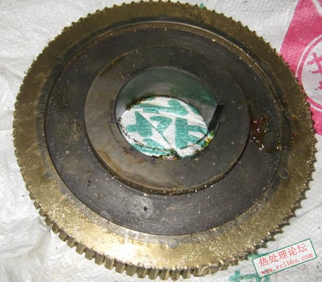

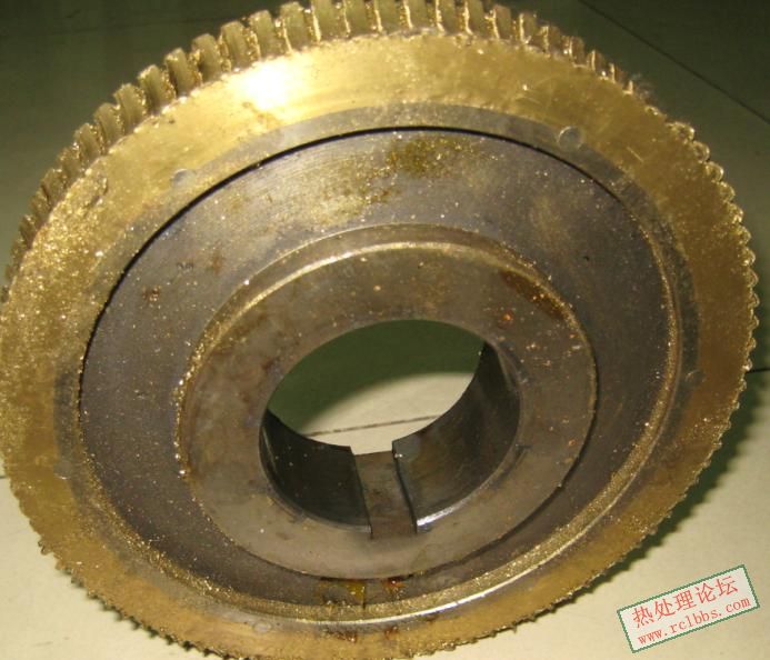

本单位的一台摆锤式冲击试验机,使用了近二年,实验量约6000只试样,近20000次冲击。可是在国庆节前几天,摆锤无法上升,拆开后发现,其套铜的涡轮螺纹已经严重磨损(附图),厂家就说是使用不当,别的使用单位都没有这个问题,材料牌号是技术保密内容。可齿轮已基本磨损了,我们认为是材料问题,但不知道厂家所用材料牌号,即使确定了牌号也无法比较追究。
请高手分析,解答:
老冲击试验机近9年了,使用也正常;可是,新采购的设备寿命只有2年,是否是铜套的材料问题,一般用什么牌号;还是需要热处理、而质量不好的问题;或者,还有什么因素需要考虑。

注意润滑,防止渴油!

通常涡轮用的材料是ZQAl9Fe4  或是锡表铜(如ZQSn6-6-3),前者较后者更耐磨。通常不热处理。有的劣质产品用普通黄铜代替,很容易磨损。

谢谢楼上两位。油润滑,内部分析时已经认为是原因之一,即实验员没有维护保养到位。材质问题,先分析作为参考。
