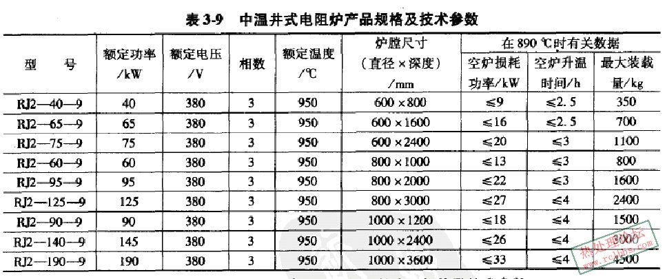

发表于 2008-10-8 22:44:47 | 显示全部楼层
谢谢2楼得朋友!这个好像在热处理手册见过、1

发表于 2008-11-26 08:45:08 | 显示全部楼层
回复 1# mxwei 的帖子
参照曾祥模的那本书,那里面有。计算方法有很多种,你的那种炉子功率180KW左右就可以了

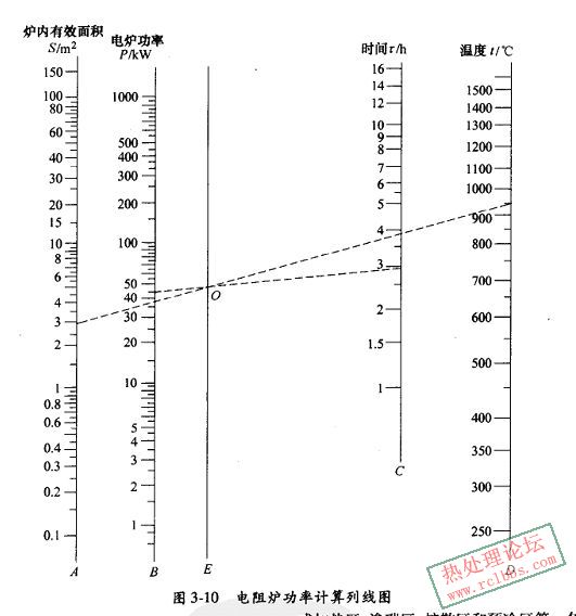

发表于 2008-11-26 13:07:28 | 显示全部楼层
回复 1# mxwei 的帖子
这类炉子最简单的经验公式:P=50DH,
发表于 2008-11-26 14:23:54 | 显示全部楼层
这种经验公式:P=50DH,好像有点偏小哦,这个炉子的功率应该在230~250kw左右吧?
