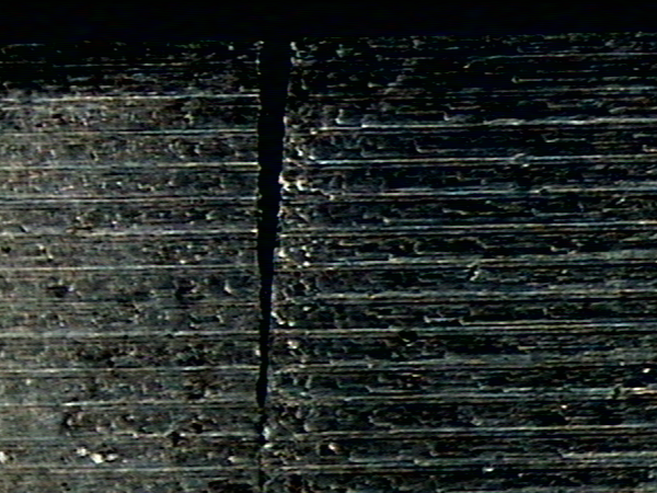

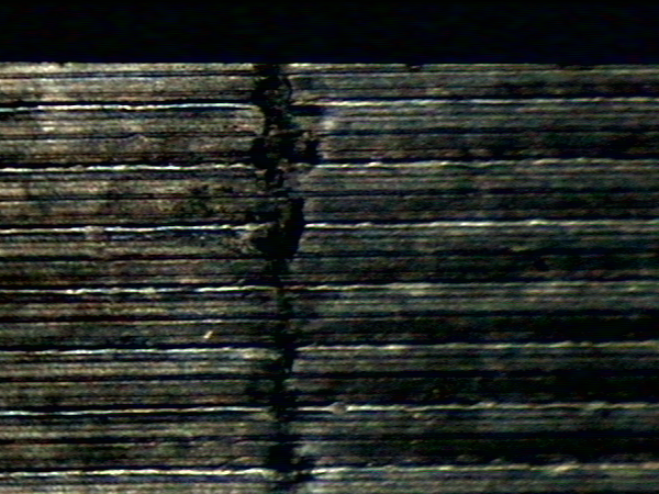

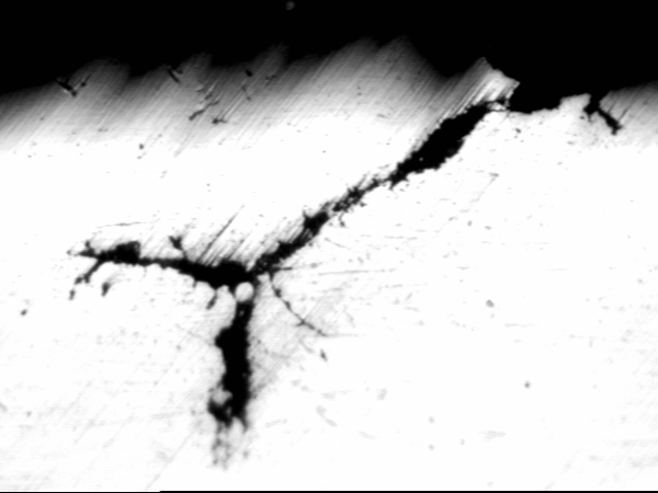

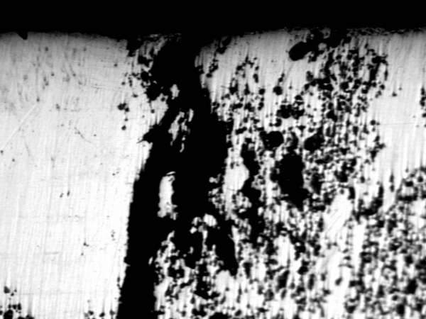

我单位对一轴渗碳淬火后进行磁粉探伤检查裂纹。发现两件产品外圆位出现裂痕(见图1、2)。后来分别垂直于裂痕切取试样进行分析(见图A、B)。从裂痕形态判断,这两种裂痕不属热后淬火产生。图A更似锻造产生的折叠,图B则难以解释(该部位已车削了2cm以上,锻造缺陷已完全排除;此外,裂痕一边的不知何物)。请各位大侠帮忙分析分析。

"该部位已车削了2cm以上,锻造缺陷已完全排除",这话不对,有时候我们在零件内部也看到锻造缺陷,从上面图中看到的都是锻造缺陷.后面一个更严重,根本没有粘和.
发表于 2007-4-6 12:19:19 | 显示全部楼层
从图中看不像裂纹(淬火裂纹),裂纹末梢应该很尖细,且整个形状锯齿曲折

请问zyh7488:锻造缺陷中的没有粘和是指什么?本人也认为图1是锻造折叠引起的裂纹。也许我理解错了,以为锻造引起的缺陷只是反映在表面。图2中裂痕右边的黑色物体可能是锻造过程带入的杂质吗?
我们也做了金相分析,裂痕附近的显微组织没有异常。图2经腐蚀后黑色物体仍为黑色,其余部位也属正常。

我看是煅打加热温度过高有些过烧都有加灰了应该是煅打缺陷,裂纹也是出现在煅打过程当中。不像淬火导致的。即使是也是缺陷在先。

我觉得也像锻造时产生的折叠缺陷,不是热处理产生的裂纹.

轴表面怎么那么粗糙啊, 从最后一张相片看,怀疑钢材有问题,那些黑色物好像是夹杂物或疏松孔,可以制作断口后观察, 再酸蚀看有无原材料缺陷。
 楼主| 发表于 2007-4-14 09:12:41 | 显示全部楼层
轴表面只是车削加工,未磨削。开始我们也怀疑是否材料问题,但类似裂纹总出现在产品同一部位,不会哪么巧合吧?

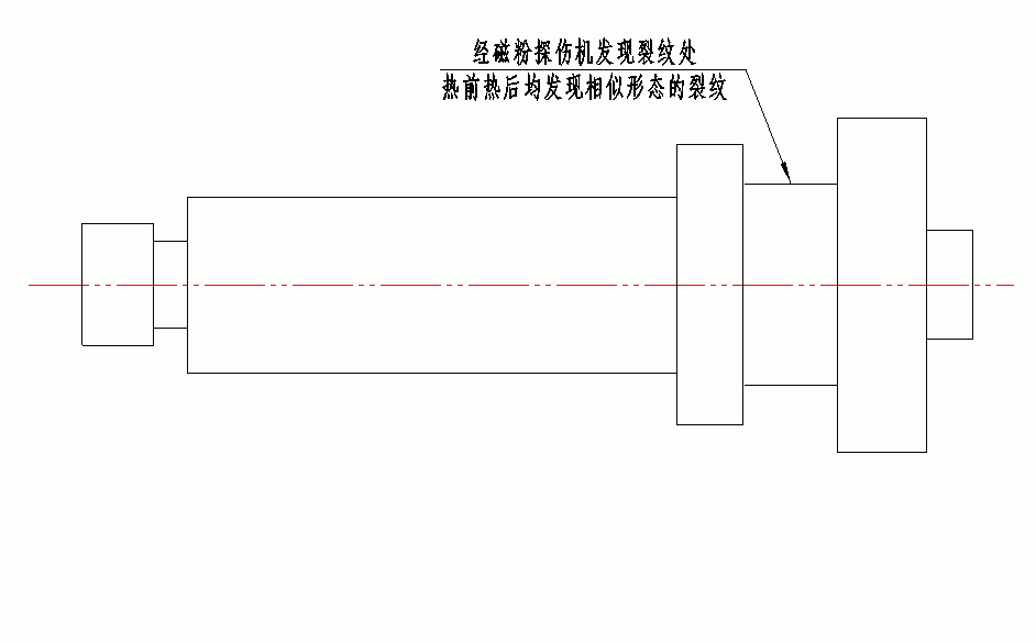

既然如此,楼主何不将整个产品的示意图上传,便于了解零件结构,分析开裂原因。
 楼主| 发表于 2007-4-15 20:49:26 | 显示全部楼层
出现裂纹的产品示意图: 简图.gif

你将上面磨光的样品用4%硝酸酒精腐蚀重一点。全部裂纹及尾部有没有明显的脱碳表现?如果排除热处理返工,又没有脱碳的话,不是锻造缺陷。从你画出的部位和方向看,此轴应是轴纵向水平分模锻造的,此处不是锻造易出现折纹的地方,你要看一看裂纹在机加工前的位置,有必要的话,毛坯件机加工前用磁粉探伤。看看其它部位的状况和此处的裂纹分布。如果不是有规律性地出现在锻造分模部位,不要忘了轧制圆钢表面的缺陷或折皮是轴向的,而且有深有浅,在锻造成型的零件上具有连续性(随锻造变形)。个人建议仅供参考
