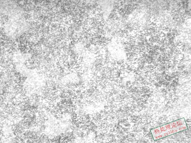

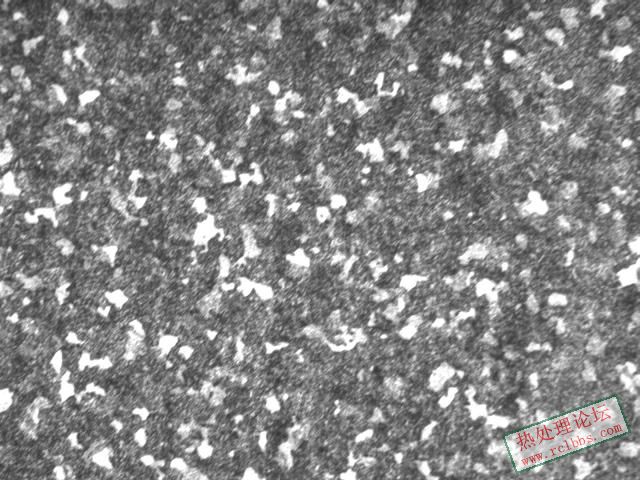

如图,是某轴承套圈的100X和500X金相组织,
请教一下这个组织依据JB/T 18254-2001可以评多少级?
(愚认为评2级)
最重要是想请教,100X组织中为什么还保留有“有点像正火组织”那样的东西,白色块状组织是什么东西?
而500X组织感觉也好像光泽白一块黑一块的,白一块的东西是不是就是100X组织中的白色块状的组织?
这种现象是正常的吗,另外哪位有轴承钢退火的100X的照片(500X不用发了,老是看到500X的)。

回复 1# 的帖子
应该不合格!
发表于 2008-10-7 08:11:48 | 显示全部楼层
从相片上看,组织点状有点多,算欠热了一点,应该还是合格的。
100倍下看,白一块黑一块的,看起来像45号钢正火组织。原因:球化GCr15钢很软,研磨和抛光过程中,组织容易变形,经腐蚀后可能会形成你所说的这样的组织。我以前也遇见过这样的情况,同一试样你可以重新研磨抛光腐蚀看看。
签到天数: 325 天
发表于 2008-10-7 09:57:03 | 显示全部楼层
"球化GCr15钢很软",和什么相比?
发表于 2008-10-7 10:02:26 | 显示全部楼层
回复 4# 的帖子
按照JB/T1255-2001 标准,球化退火态硬度要求为179-207HB。相比淬火件要软的多吧。
发表于 2008-10-7 10:42:05 | 显示全部楼层
这张图片并不能说明合格还是不合格,太模糊了,100倍的更说明不了,因为18254的显微图谱是500倍的
签到天数: 809 天
发表于 2008-10-7 13:29:19 | 显示全部楼层
第一张是GCr15吗,白色块状物是碳化物吗?
签到天数: 46 天
发表于 2008-10-7 15:40:16 | 显示全部楼层
打一下硬度看看,以前好象看过类似的金相组织,黑白不均匀。个人猜测:
1。退火不充分;
2。原材料成分组织不均匀;
3。锻造后产生粗片和细片P混合金相组织,切粗片比较粗。
如果没有产生粗大的碳化物,重新正火后回火应该可以消除。
发表于 2008-10-7 16:03:39 | 显示全部楼层
白的是不是铁素体啊?
发表于 2008-10-7 16:36:27 | 显示全部楼层
看下这个Gcr15金相组织
此组织为球化退火组织,但你未腐蚀清楚
发表于 2008-10-7 16:40:27 | 显示全部楼层
重新做样
建议楼主重新研磨抛光腐蚀,再看看。就可以知道是不是金相试样的问题了。
发表于 2008-10-7 20:18:26 | 显示全部楼层
500X那张应该是碳化物不均匀的情况,可能要改锻一下。
发表于 2008-10-7 20:49:32 | 显示全部楼层
感觉是你制样的问题。从500倍图片看组织评2级可以的。如果组织存在细片状P属欠热,现在从图片中看不到有细片状组织。楼主你可以从新制样再上传图片,让大家再帮你看看。

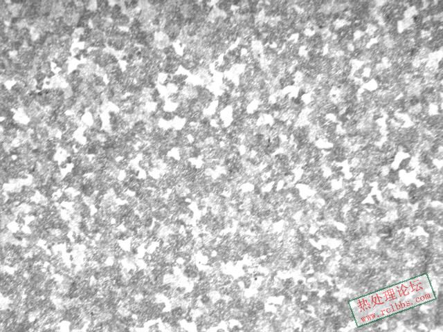

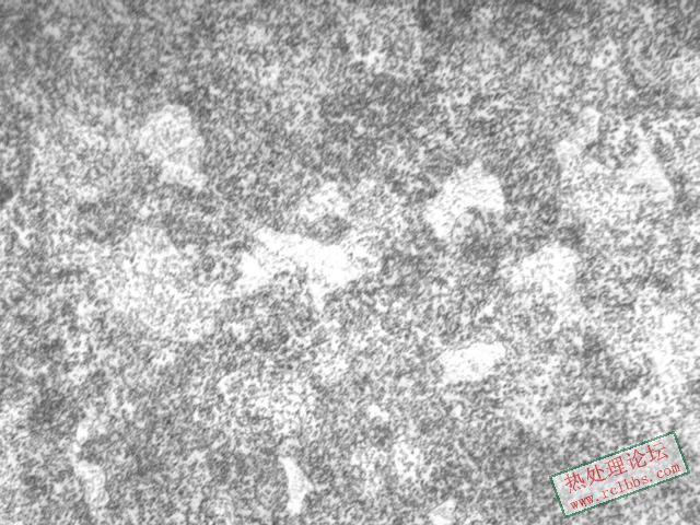

 楼主| 发表于 2008-10-8 17:09:50 | 显示全部楼层
谢谢楼上支持,所以又重做了个试样,重拍了2张图,感觉仍然如此,疑问中。。。
如果是做样的问题,请教一下是磨的问题,还是抛的问题,还是硝酸酒精不好?
因整个试样的各个市场都是这个样子。

发表于 2008-10-8 17:50:19 | 显示全部楼层
回复 14# 的帖子
你在贫碳层上检测组织了。所以结果是不合格的。

发表于 2008-10-8 19:17:53 | 显示全部楼层
看到大家都在聊,我也说两句。
其实LZ也发表过相关的帖子问过这个问题,那时候也有很多人跟帖帮助,我建议LZ再去看看以前那个帖子。同事我也给LZ提供了两个关于轴承钢球化态评级的文章的链接(不是追求博客点击率)。
首先谈一下组织倍数,不要强求在100倍的组织显示,因为国家标准具体的评级就是在500倍下评定的,而且轴承钢球化退火后球已经很小,在100倍下看不清球的形状和分布状况,所以看100倍没什么实际意义。
其次说一下组织出现这种状况的原因,其实这与制样及腐蚀没什么太大的关系,主要是钢材自身的一些问题(估计是直径较粗的棒材或管材),在实际情况中遇到过相似的问题,球化太细,在500倍下也很难看到球状,组织近似与点状。
最后说一下评级,这样组织介于1级和2级之间,组织点状较多但是又没有出现片状态,所以不能评为1级,点状较多但是球状不均匀而且少所以也达不到2级的要求,可以评定为1.5级,基本合格。但是如果要较真点可以和钢厂交涉,不过不是说其组织不合格,而是说其点状偏多,近似1级组织或者不到2级。这样的事情我们碰到过,跟上海钢铁5厂交涉过,他们叶同意我们的观点。
 楼主| 发表于 2008-10-8 19:52:32 | 显示全部楼层
楼上你好!
之前的帖子是下面这个,你给出的博客上的帖子我也看过了, 谢谢关于评级方面的资料,很详细。
但是仍然没有人针对我提出的问题给出完美的解释。所以不好意思还是要问。
我的主要疑问是500X中组织也有貌似花一块白一块的不均匀,这些不均匀是不是就是100X中貌似某些正火组织的东西的放大。
这些个现象如果是做样问题,应该怎样提高做样品质?如果是原材料,那这种现象是普遍现象还是材料不合格(我没有见过合格的100X的应该是什么样的)
另外虽然标准中是500X的,但是既然我有这个疑问,所以想看看100X的到底什么样。一直没有获得过100X的正常的图片。

发表于 2008-10-8 21:17:35 | 显示全部楼层
请问18楼
你是根据JB/T1255-2001技术标准评级吧?在标准中对退火组织规定2-4级为合格组织,1级存在细片状P属于欠热,5级存在粗片状P属于过热,并没有1.5级之说啊!也没有1.5级的标准图谱呀!难道是你们的企业标准?
