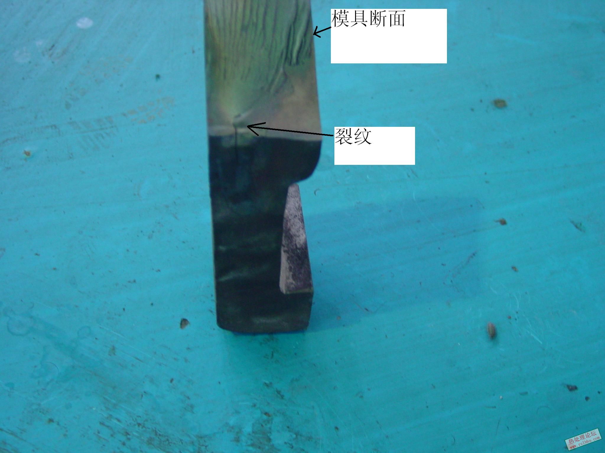

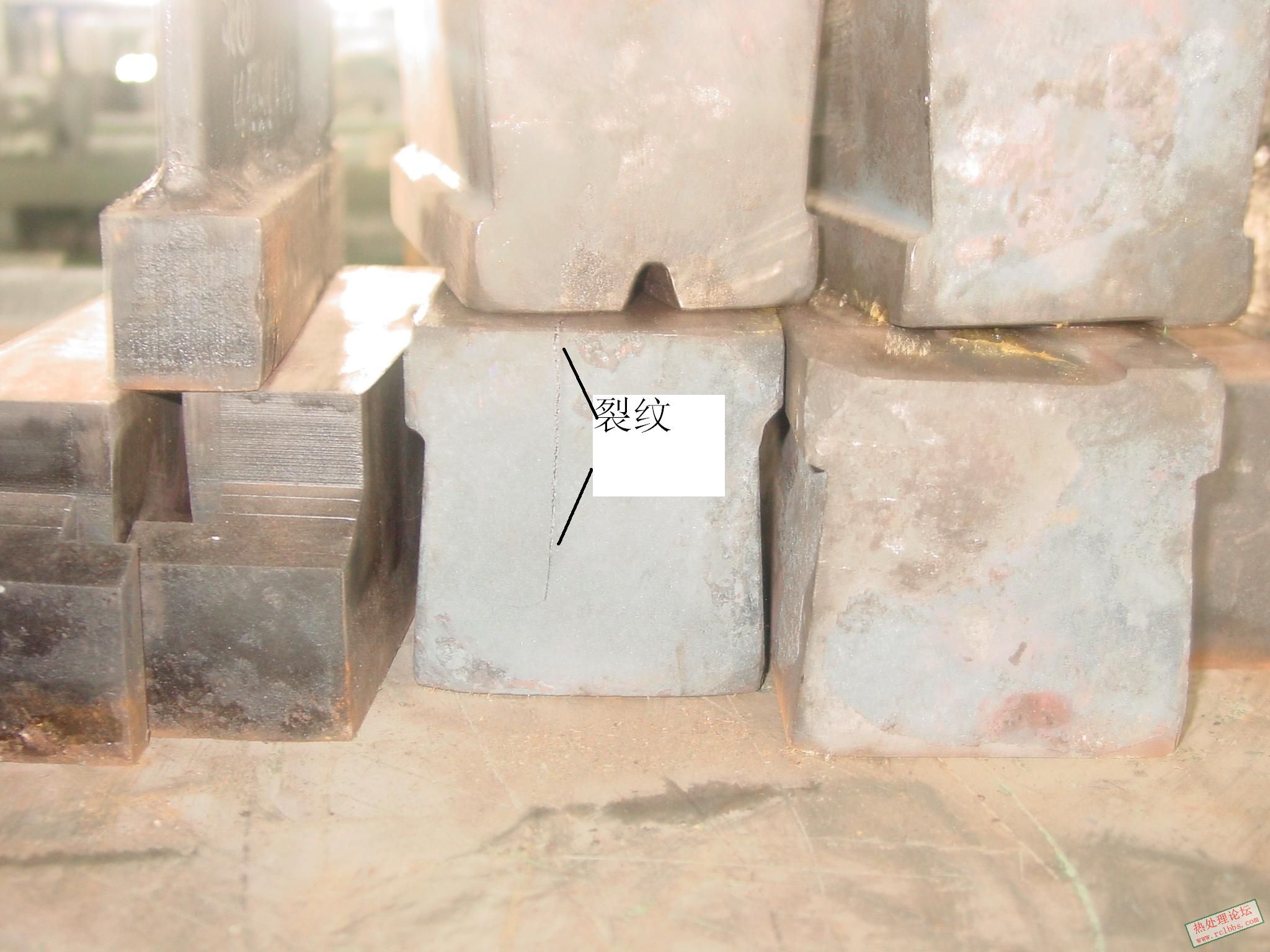

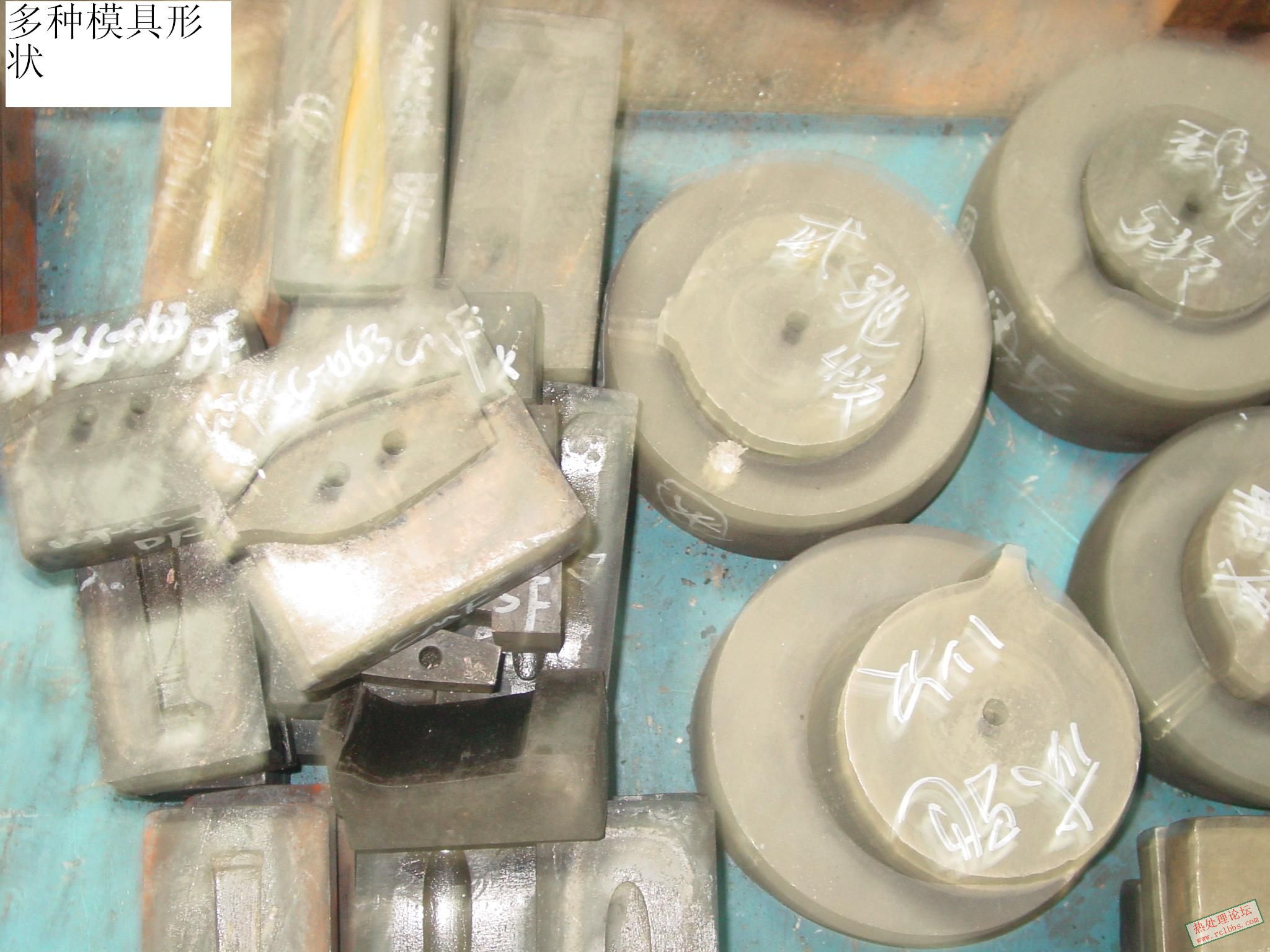

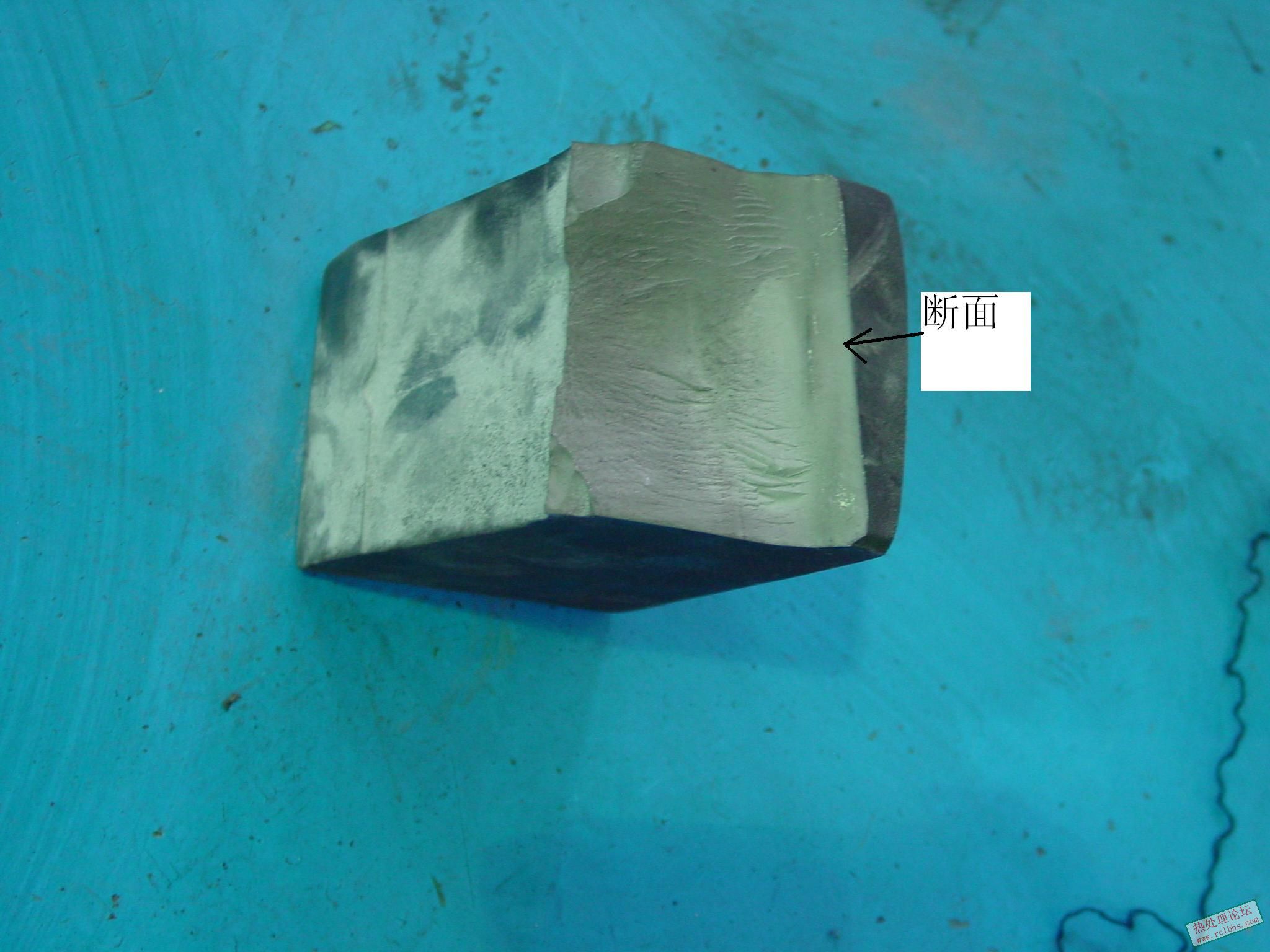

 楼主| 发表于 2008-10-8 10:57:53 | 显示全部楼层
感谢各位的关注!
今天去了一趟车间,对于我厂模具热处理工艺有了初步的了解,我们厂的模具热处理工艺相当落后。所有工艺没有规范化,甚至大概标准都没有。我的工作是质检,现在公司希望执行ISO9000标准,所以希望对于模具的生产也实行标准化。现就我了解的跟大家说说,希望大家能帮我出谋划策。
H13钢:用于热做模具,根据热处理车间师傅的介绍,淬火温度大概控制在1050度,中间没有保温段。模具尺寸110*90*50 ,淬火后保温时间大概1--2个小时不定,油冷,冷却至80多度。然后回火,中间间隔时间不定。回火温度550,
Cr12钢 淬火温度920,中间没有保温段。模具尺寸110*90*50 ,淬火后保温时间大概1--2个小时不定,油冷,冷却至80多度。然后回火,中间间隔时间不定。回火温度240,
两种钢均为一次回火。装炉量2--8块不定,随装炉量适当调整保温时间。
总之,问题很多,难怪出现质量问题,但是希望各位帮帮忙。我的最终目的是建立一个热处理工艺的大概标准,模具钢主要是铬12和H13.下面是几张报废模具的照片,和模具的外形,我们厂对于不同的模具处理的工艺没有具体的标准,所以各位如果有相关工艺制定的资料麻烦给我一份。
万分感谢!

发表于 2008-10-8 23:25:34 | 显示全部楼层
回复 12# 的帖子
从你图4左下角模具外观依稀看到(照片不清楚)模具的工作温度不是室温吧!?如果工作温度超过500℃,模具的选材和热处理工艺都有不同。还请楼主说明模具的使用温度。
