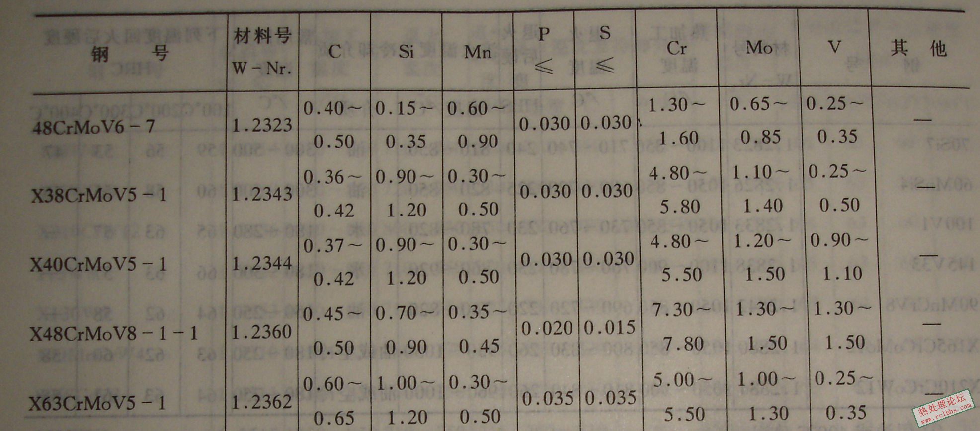

各位仁兄,请帮忙看看这个成分是什么钢料!    感谢!!!
C:0.63     Si:1.00     Mn:0.28      Cr:5.10    Ni:0.2    Mo:1.30     Cu:0.11      V:0.55       余量为:Fe
发表于 2008-10-8 23:09:16 | 显示全部楼层

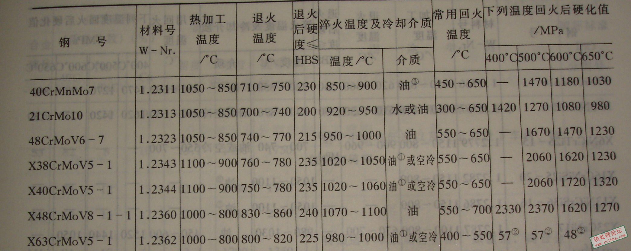

从化学成分看与德国的1.2362较为接近。
