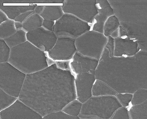

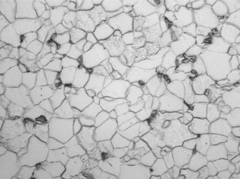

在下刚开始摸索热轧低碳钢板的组织和性能,采用电炉冶炼,薄板坯连铸连轧工艺生产的低碳超低微合金钢板,C在0.04%~0.05%左右,一般文献提到组织应该为铁素体加少量珠光体,但是我分析的两种不同钢种的组织里基本都没见到珠光体,而只有铁素体加晶界上的第二相,一直很困惑,请高手帮我解答解答图中的是什么东东?这种珠光体的离异现象应该如何解释呢》?
另外,我有几张图片格式不对无法上传,组织为铁素体加晶界上的棒条状碳化物,请问这是如何形成的?》能解释一下形成的过程或机理吗》?我实在不懂,感激之至!!!

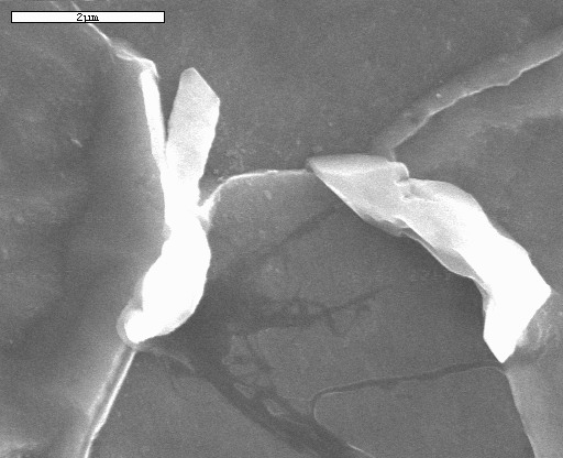

补充一下,上面所看到的金相照片晶界处的第二相在扫描电镜下为长棒状的白色形貌,由于文件格式不对上传不上,各位行家请多给意见,多谢了!

你说的第二相,不存在。哪有那么大的第二相?
你说的第二相,应该是不完整的珠光体。
所谓不完整的珠光体,就是薄板轧后冷速过慢,导致部分珠光体分解,珠光体内的片状渗碳体变成点状或小球状。
你说的“在扫描电镜下为长棒状的白色形貌”,是珠光体内的片状渗碳体变成点状或小球状后,分解出来的铁素体。

楼上的说的很对,我也觉得那是珠光体的离异现象,但是对这个机理我无法作出合理的解释,而且这样的组织对性能到底是好是坏呢?我无法明确给处答案
因为我这钢种是从别处买的,一切都是在摸索,具体的工艺都不清楚,所以比较困惑
只知道它是热轧,而且是目前比较流行的薄板坯连铸连轧,连铸坯只有不到20mm,经过几道次精轧后就成2~3mm厚的成品了,楼上的意思是冷却速度太慢导致的吗?但据我所知,这种工艺的最大特点是层流冷却速度很快,比常规轧制工艺快,这该如何解释呢?谢谢指教!!

如果碳含量正常,是不会有那么多珠光体的,而且珠光体离异也没有那么夸张。

那些第二相应该是在层流冷却后的卷取后的缓慢冷却时由残余奥氏体转变而成的,我看资料上说如果层流冷却稍慢,应该是珠光体;冷速快,就可能只生成渗碳体。不知道该怎么解释?

这个是扫描出来的相片,大家看应该是没有珠光体,白色的棒状物不知如何解释?
3500倍
3500倍
10000倍
10000倍

是不是可以这样理解,珠光体的形成应该是一层铁素体,一层渗碳体,但由于含碳量太低无法形成片层,但晶界上总是会集结碳的,我认为没有看到片层就不能说是珠光体,应该是碳化物.

不懂轧钢,诚惶诚恐的说一句,会不会就是简简单单的低碳钢板金相组织中的,铁素体+3次渗碳体呢?

同意13楼的看法,快速冷却,低温析出

我也同意13楼的想法,是不是简单的脱溶沉淀呢?

如果条件允许的话,你可以在扫描的电镜下对所看到的晶界处的白色物质进行一下成分扫描分析一下。这样可以知道是不是正常组织的

低碳钢板中回存在游离渗碳体的,只要看看没有超过级别就行了.
