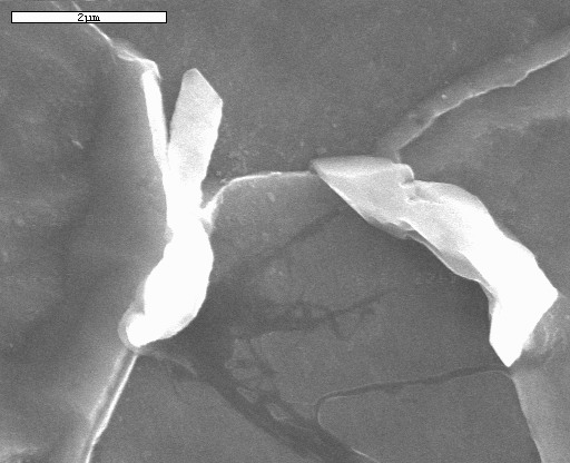

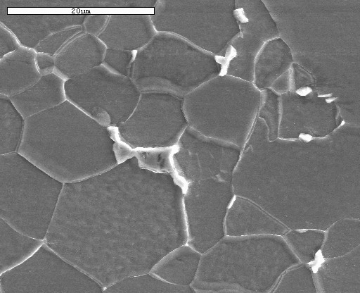

 楼主| 发表于 2007-4-5 11:50:42 | 显示全部楼层
这个是扫描的相片,请问大家这种现象如何解释啊??

发表于 2007-4-5 13:17:07 | 显示全部楼层
回复 #11 jianjake 的帖子
如果是珠光体的话,就是离异珠光体。
 楼主| 发表于 2007-4-5 14:04:36 | 显示全部楼层
楼上的能确定这是珠光体吗?怎么有点像碳化物呢?请问用什么方法能分辨出到底是何物?
