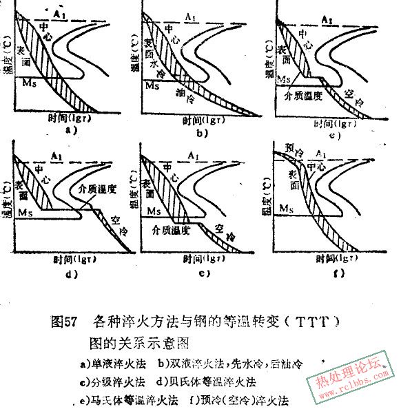

发表于 2008-10-14 16:07:06 | 显示全部楼层
有张图....
发表于 2010-5-26 15:14:38 | 显示全部楼层
回18#,这张图太好了,简单易懂,谢谢
