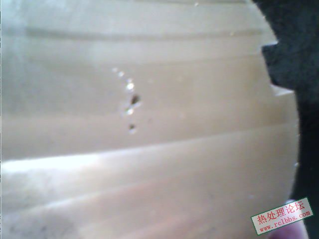

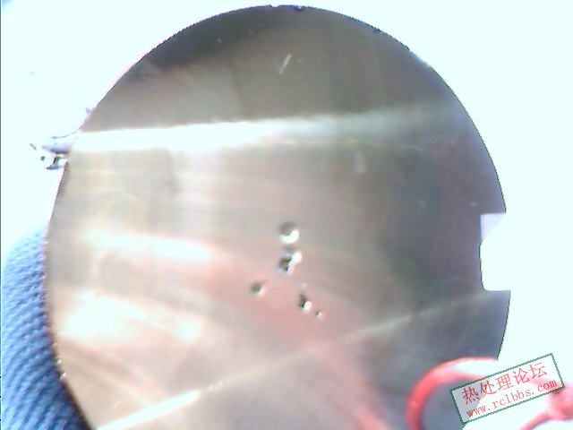

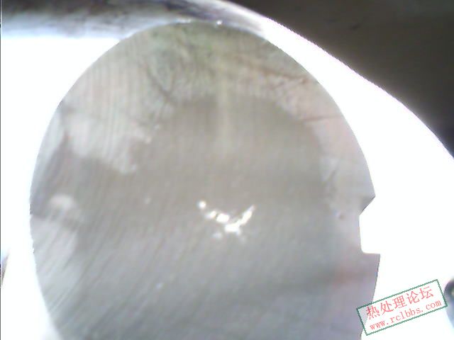

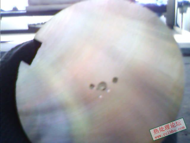

 楼主| 发表于 2008-10-14 13:27:48 | 显示全部楼层
发现裂纹后加工检查又发现类似疏松的缺陷,但材料厂家答复是原材料经过超声波检查,提供给我们的材料没问题。此问题是热处理造成的(最初,我认为材料是主要缺陷,同时热处理有可能是将缺陷放大了)。
近两天开展工艺试验,超声波检查缺陷不明显,但磁力探伤可以检查到微小缺陷,经热处理后,此缺陷并未放大(为验证时间和温度影响,我将淬火温度调整到上限930,保温时间延长3倍)。
但是零件上的缺陷很明显,每个零件端面看不见,待端面加工成63°斜面时,缺陷全部出来了,这种巧合应该怎么解释?请ehai237老师和专业人士都能给予指点。谢谢!
缺陷图
缺陷图
缺陷图
缺陷图
缺陷图
缺陷图
缺陷图
缺陷图

发表于 2008-10-14 21:16:50 | 显示全部楼层
1)原材料的原始状态是什么?
2)热处理采用的是什么设备?
3)淬火是油淬、水淬?
4)有没有缺陷处的微观组织?
发表于 2008-10-14 21:28:31 | 显示全部楼层
1)QAl10-4-4合金的线膨胀系数比较大,20度时为18.0,40度时为18.5,淬火后应该及时回火,否则极易产生内应力。
2)硬度210~250偏高,强化相析出比较充分,导致机加工性能下降。一般情况下,该合金的切削性能只有铅黄铜的20%,如果可能的话,可以考虑降低一点淬火温度,提高其机加工性能。
上传一篇该合金热处理工艺方面的论文,供您参考
以上仅为个人意见,仅供参考,不足为凭!也欢迎各位积极讨论!
铝青铜QAl10-4-4热处理工艺试验.pdf
179.84 KB, 下载次数: 121
 楼主| 发表于 2008-10-19 11:46:21 | 显示全部楼层
感谢ehai237老师的帮助,在交流和探讨过程中,从不同的角度又学到很多东西。
我跟踪全部加工过程。用射线和超声波检查原材料,缺陷不明显,按照工艺加工要求生产后没有放大迹象,零件问题已解决。
后续又开展材料高倍检查,发现心部还是有说不清的物质,一种黄颜色的物质。目前材料研究人员也没能给出定义。请厂家技术人员到厂一并跟踪,目前厂家已经确认是材料生产环节的问题,不再与我扯皮热处理工艺问题了。
参与人数 1贡献值 +10 收起 理由
ehai237 + 10 感谢反馈最新信息!
