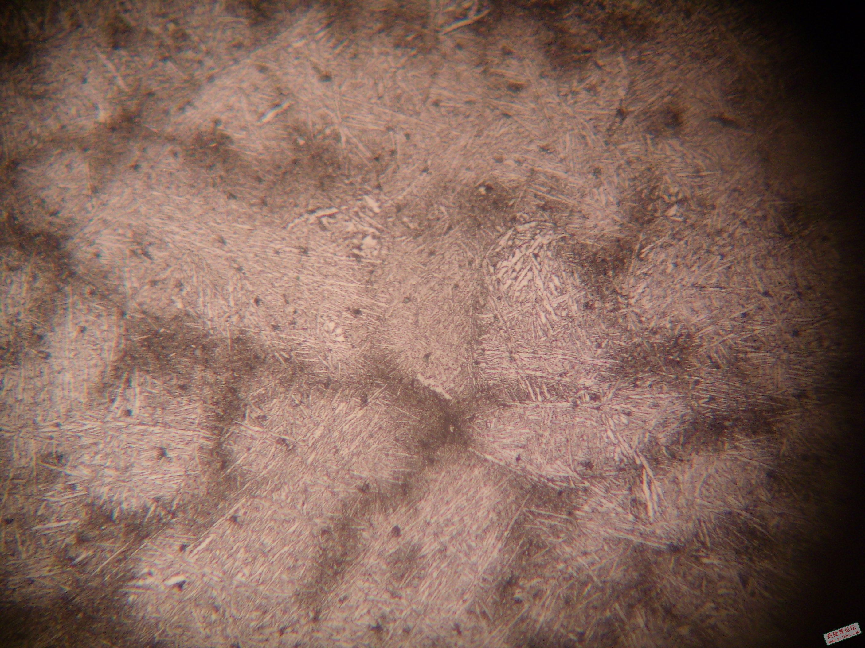

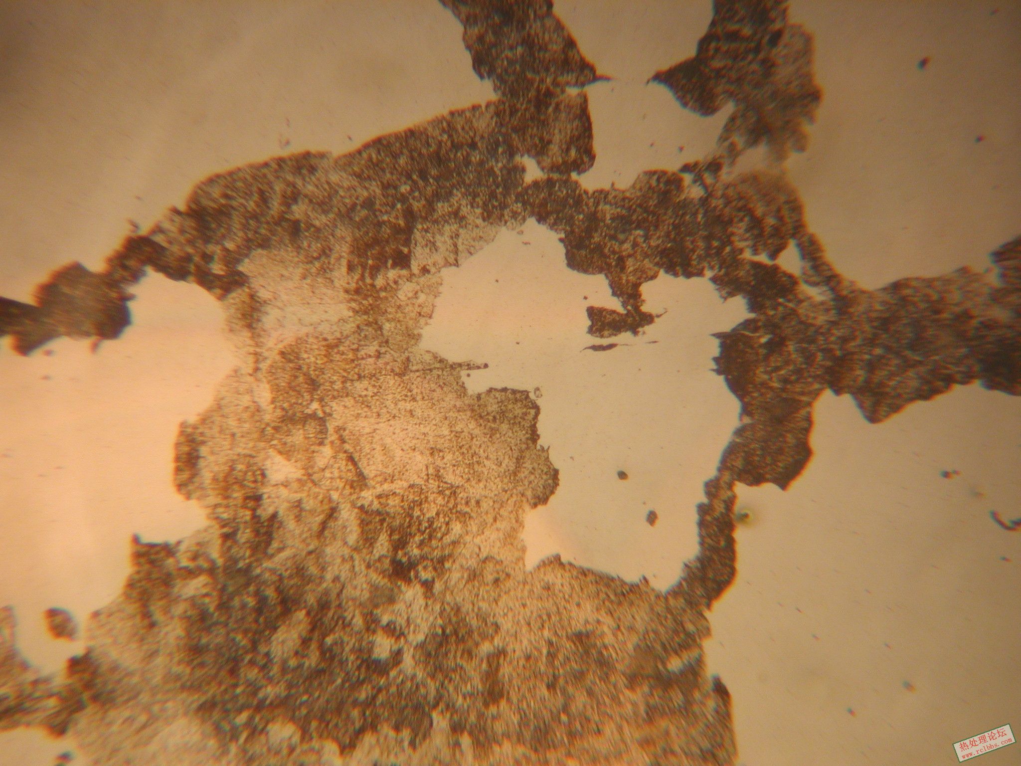

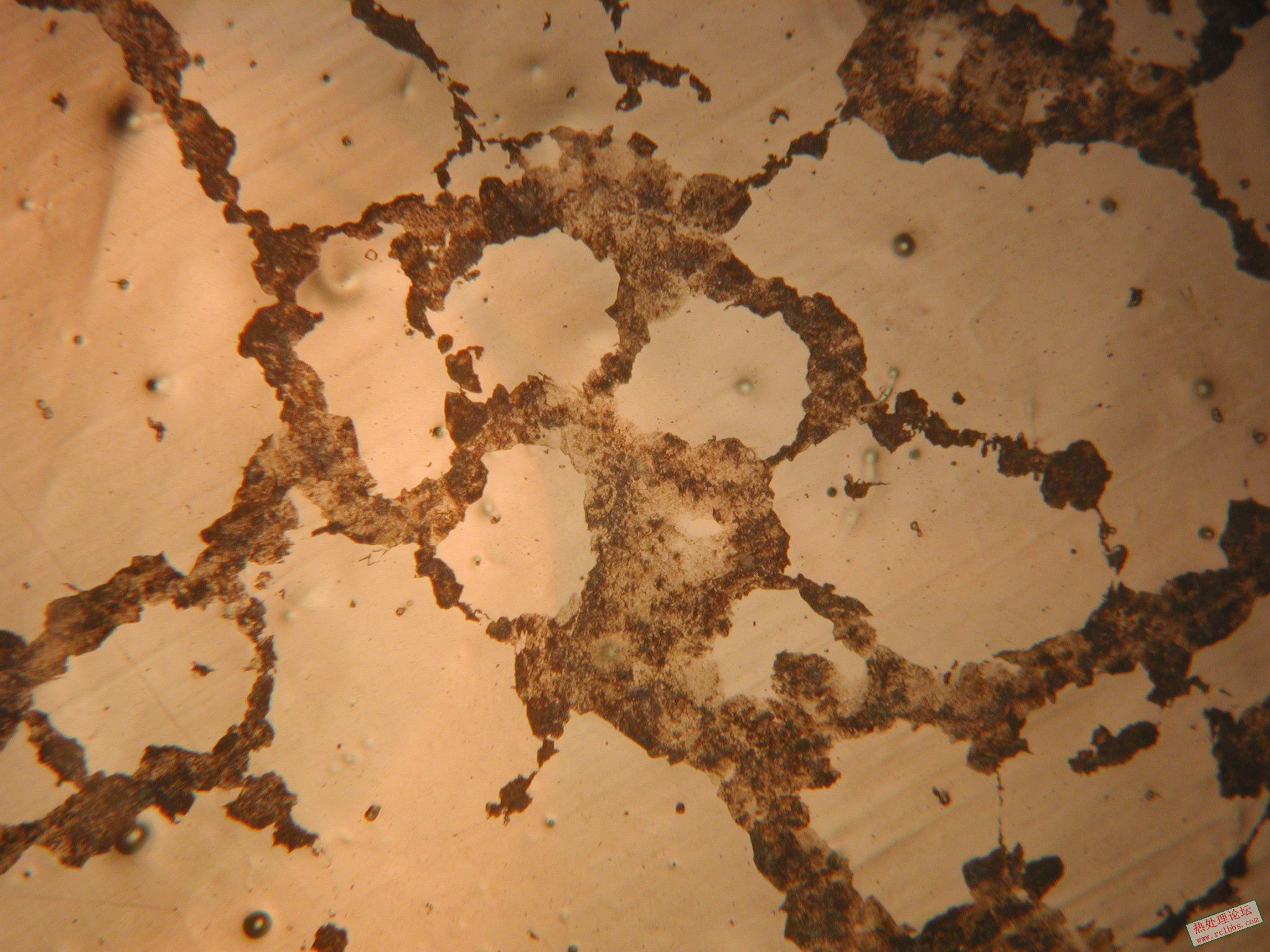

刚刚现场获得H13的锻造退火组织图片。为现场金相(清晰度稍差),是目前社会上的锻造退火水平,有何感想?
250X
250X
400X
400X
签到天数: 1505 天
发表于 2008-10-12 09:25:47 | 显示全部楼层
从图片看钢材夹杂物偏度大,且晶粒粗大,晶界偏析杂质严重,属于不合格品。判读依据是NADCA207--1990标准。

发表于 2008-10-15 21:18:58 | 显示全部楼层
看不出什么组织但我做的就有很大区别125倍退火组织,希望高手指教
签到天数: 1505 天
发表于 2008-10-16 19:39:51 | 显示全部楼层
上图是典型的H13锻造退火组织,晶界呈黑网状,在晶界偏析杂质元素偏高。采用什么退火方式,碳化物为什么没有球化?工艺是什么?
发表于 2008-10-16 21:20:45 | 显示全部楼层
退火采用煤炉,工艺应该不标准小厂为了挣钱,应该不会采用正常的退火工艺,
发表于 2009-5-22 15:23:18 | 显示全部楼层
呵呵,这张照片的效果还不错嘛。
不过,感觉有液析碳化物存在哦!~~~
签到天数: 1246 天
发表于 2009-5-23 09:45:12 | 显示全部楼层
垃圾钢材,害人菲浅.
成份偏析十分严重,4楼的不是退火组织吧?
发表于 2009-5-26 21:26:25 | 显示全部楼层
请问版主,您图片上的组织是什么,我见过这种组织,按原工艺重新退火白色区域出现珠光体,黑色区域较原白色区域渗碳体少,重退火前300HB左右,退火后190HB左右(具体数值记不清),请问是什么条件下形成这种组织,这种钢材还能用否?
