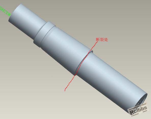

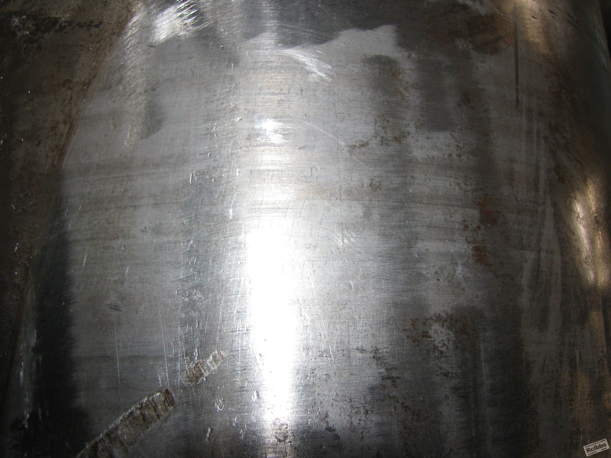

这种裂纹是不是与热处理有关
材料:34CrNiMo6 德国牌号
轴径:Φ365(最大处)
使用一段时间后出现表面有网状裂纹和轴向的短小裂纹,深度有0.5mm,有五件出现了断裂的现象
照片看到时候要放大到其原始尺寸

发表于 2009-8-10 16:55:08 | 显示全部楼层
是不是热处理问题.
