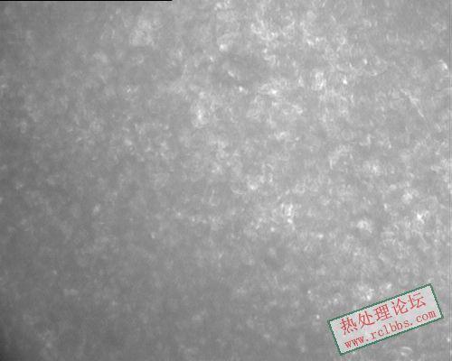

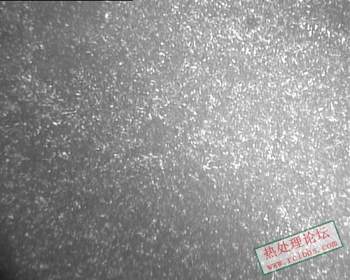

请哪位朋友帮我分析一下的图片里的金相是什么组织,材料是35CrMu,是从螺丝上取下来的.谢谢

35CrMu是什么材质?是不是35CrMo?看你的试样,象是35CrMo.
 楼主| 发表于 2008-10-11 08:04:56 | 显示全部楼层
是的我写错了,请帮我分析一下是什么组织,我这个材料没有做过
发表于 2008-10-11 11:42:02 | 显示全部楼层
35CrMo螺拴一般都是调质处理,组织为回火索氏体。热锻坯允许有少量未溶F,冷镦坯允许有少量未溶粒状碳化物。
