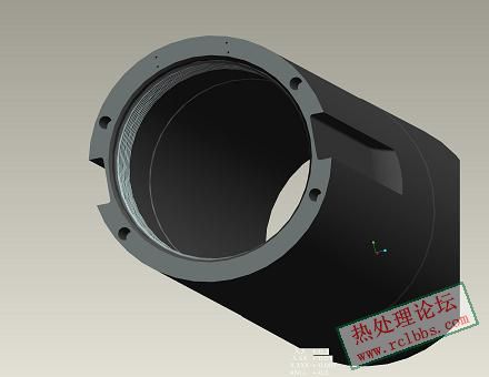

发表于 2008-10-11 08:03:58 | 显示全部楼层 |阅读模式
我门使用材料相当于20Mn2,要求直接表面淬火(键槽)。不知道能否提供一些参数? 要求硬度HRC40min, 深度最小1.5mm

 楼主| 发表于 2008-10-14 09:45:06 | 显示全部楼层
50宽,18深,,单位mm

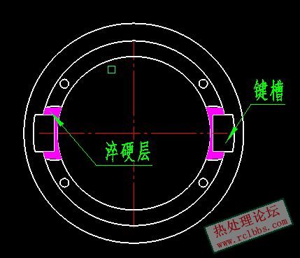

比我想象的要大
当然越小越不好做,按照你说的尺寸,应该很容易的,
严格的讲也许需要做实验,但只是为了选择最好的工艺,但是可以负责任得讲,一定能做成功
请看下图是否符合您的意图,请看后回信息。
[ 本帖最后由 周文斌 于 2008-10-14 15:10 编辑 ]

 楼主| 发表于 2008-10-15 08:11:24 | 显示全部楼层
回复8#
该图的方案我看来应该没有问题,但是线圈感应器需要和工件保持一定的距离,防止键槽根部被淬硬,引起应力集中。这个距离一般要有1.5-3mm,距离健侧也需要有距离,1.5-2mm为宜。

发表于 2008-10-15 08:16:09 | 显示全部楼层
回复 12# 的帖子
就是这个意思。还有必须加导磁体,看看有没有稍细一点的铜管。

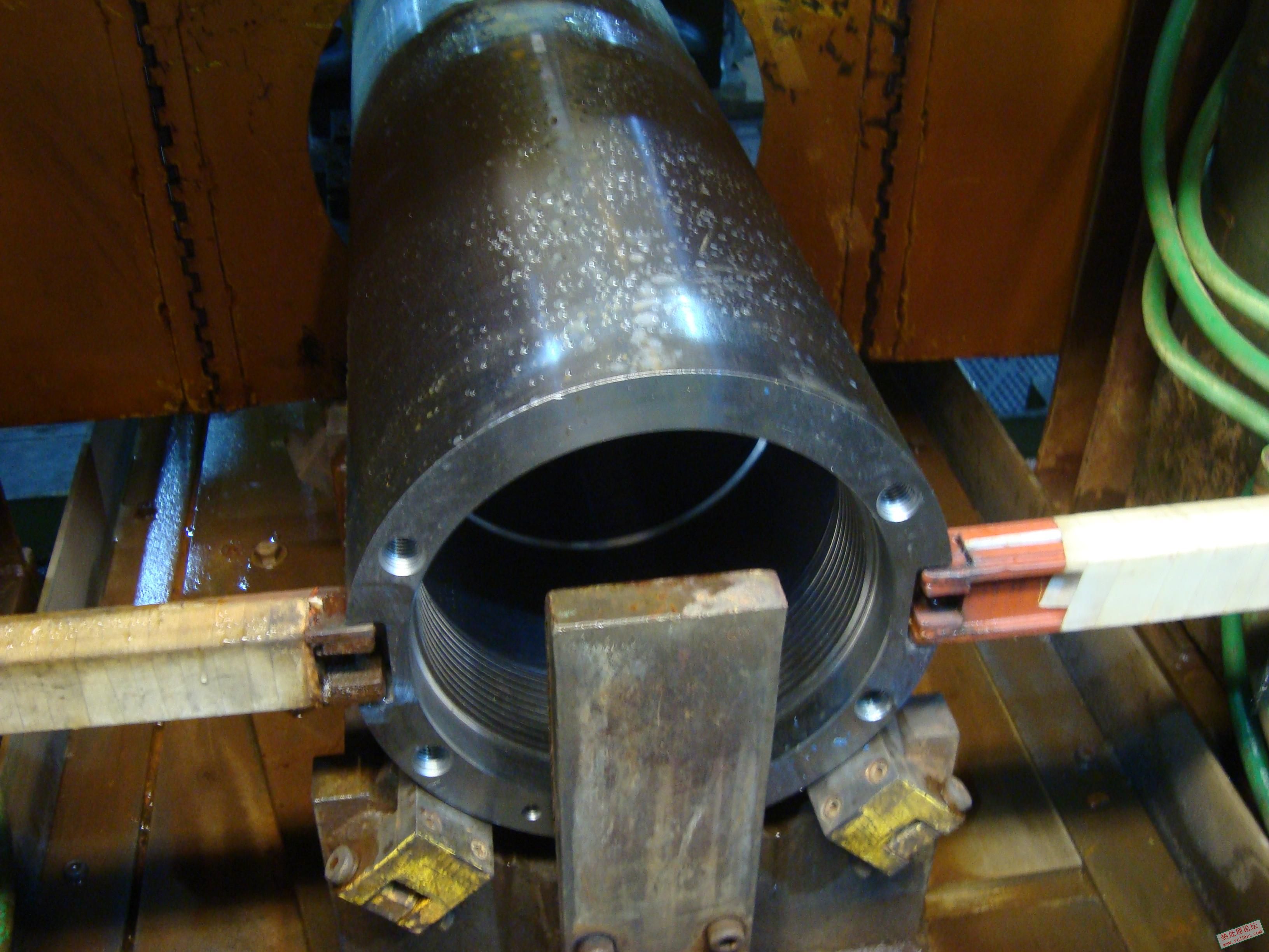

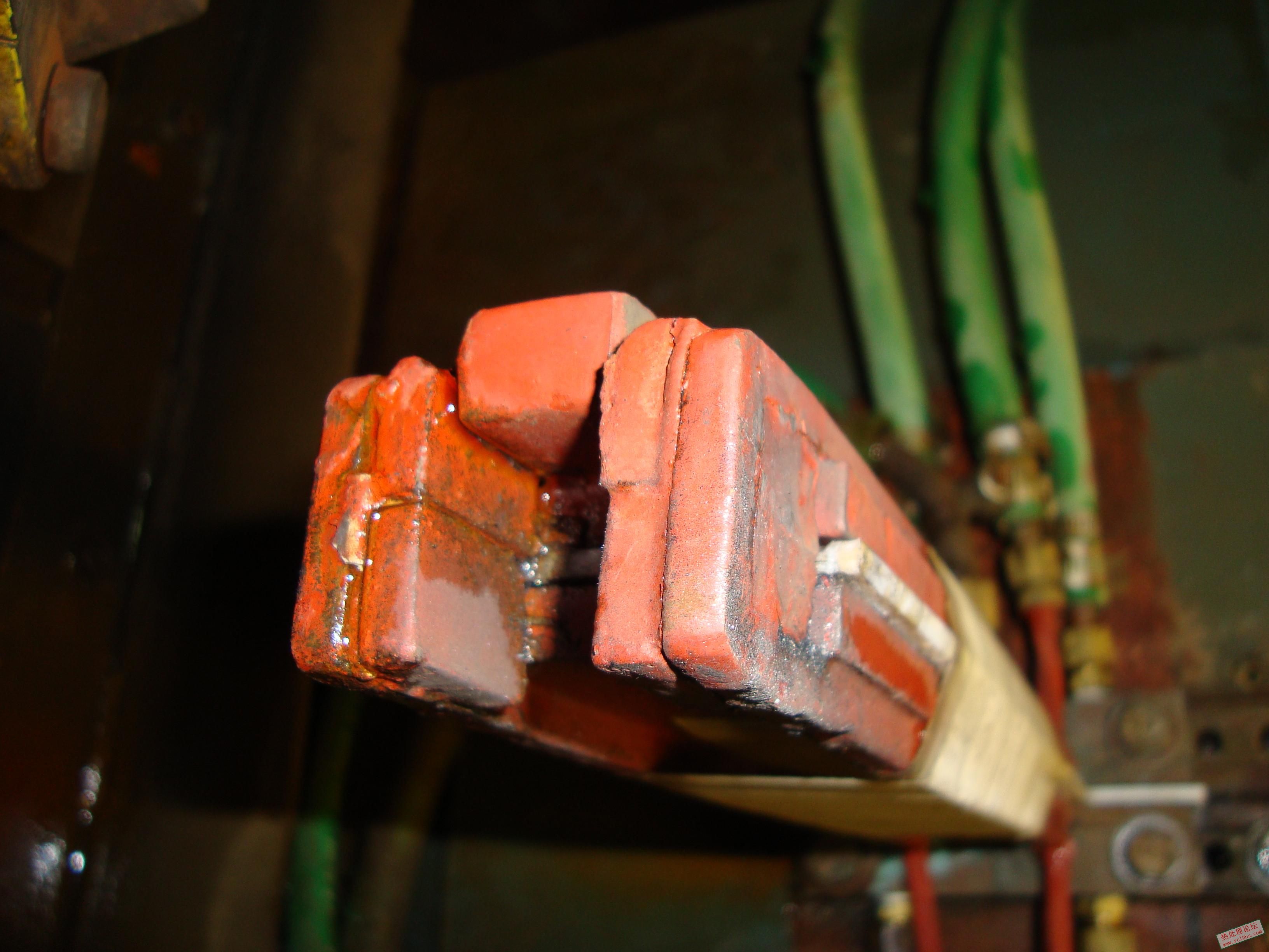

 楼主| 发表于 2008-10-15 09:09:09 | 显示全部楼层
我看到的感应器(键槽用)
 楼主| 发表于 2008-10-15 09:11:23 | 显示全部楼层
发表于 2008-10-15 12:23:01 | 显示全部楼层
材料淬硬没有问题,但是有个疑问,是否您提供的参数有些偏大(除了温度之外)
看了你们做的感应圈,比我想像的要好很多,当然加热效率也就高很多,我想请问你们现在实际淬火时,设备的各项参数是多少啊,能否透露一下,让大家学习学习啊
