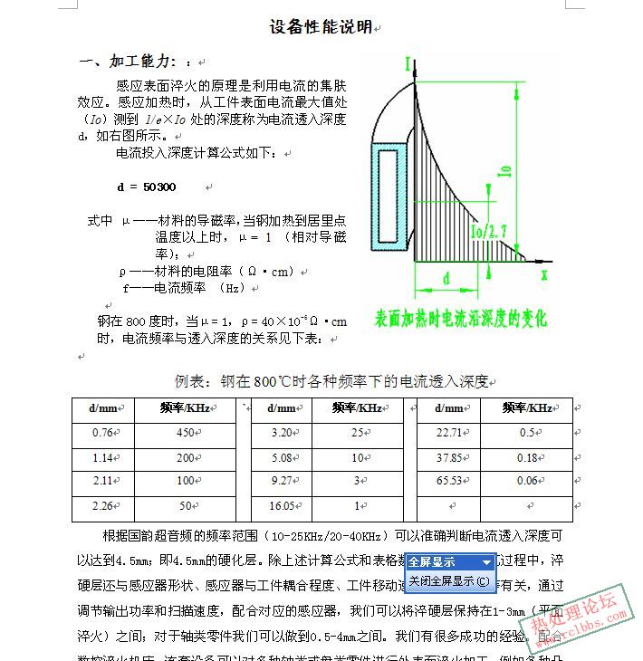

发表于 2008-10-13 09:00:55 | 显示全部楼层
还有
这是我以前做过的一个方案,里面有一些关于频率和电流透入深度关系的计算,你可以看一下。希望有用。
 楼主| 发表于 2008-10-13 09:09:35 | 显示全部楼层
多谢。去买这本书学习下。

发表于 2013-1-10 09:26:16 | 显示全部楼层
周工,你的图片中怎么d=50300么
签到天数: 69 天
发表于 2013-1-10 09:27:55 | 显示全部楼层
七叶2009 发表于 2013-1-10 09:26
周工,你的图片中怎么d=50300么
4年前的帖子。。。。纠结ing
