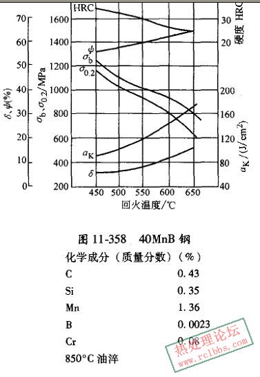

40MnB淬火,水冷,回火前硬度达到了46HRC,尺寸为70*70*100方块
求HRC30-35的回火温度.
发表于 2008-10-11 16:26:16 | 显示全部楼层
回火温度大约530。
发表于 2008-10-13 17:57:26 | 显示全部楼层
40MnB材料标准上给的是820-860℃油冷,硬度在52-58HRC,回火400-450℃后硬度大约在HRC30-35。
发表于 2008-10-13 18:37:14 | 显示全部楼层
这些只是参考,具体温度还要结合实际情况。
