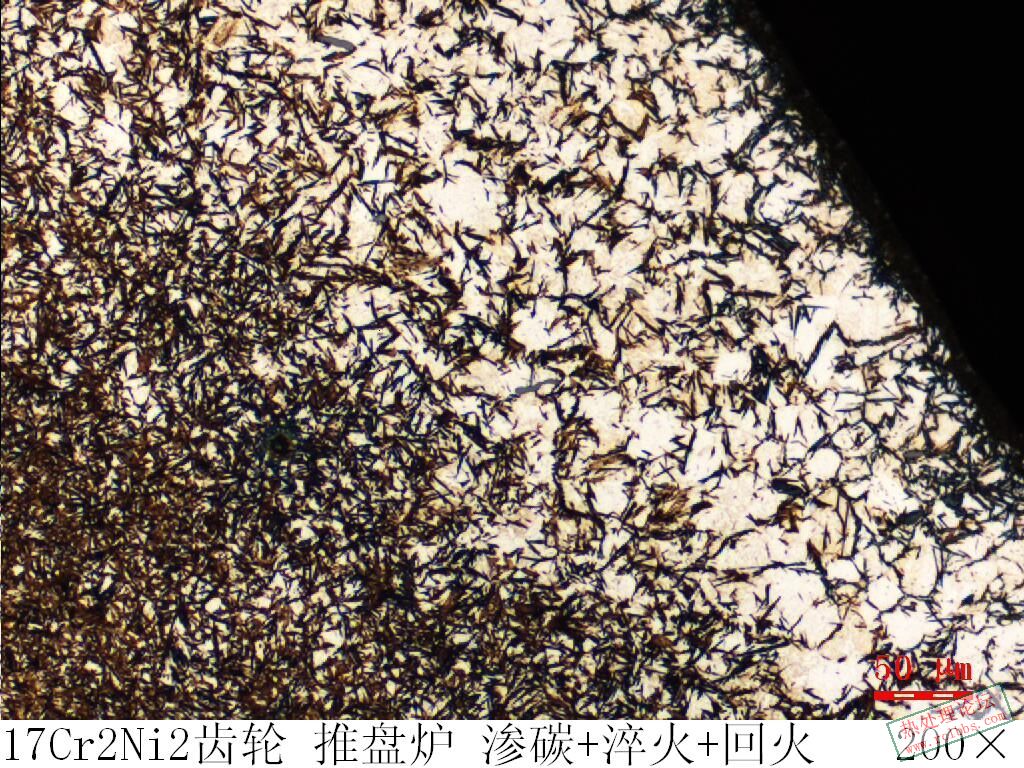

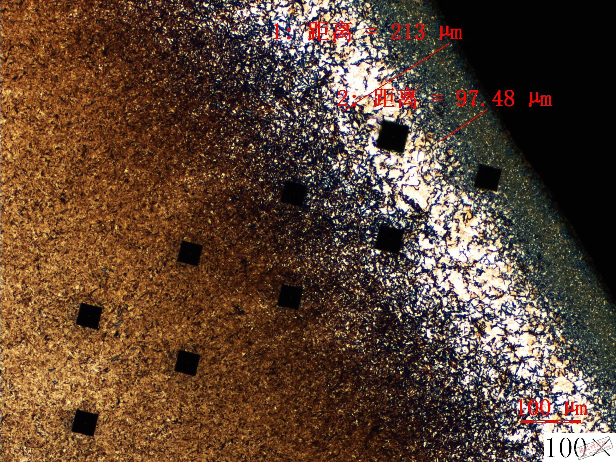

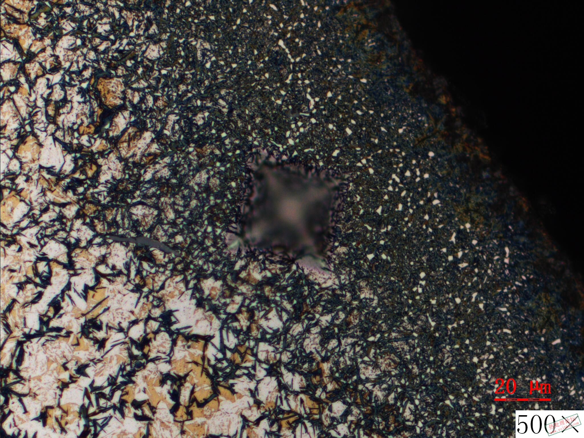

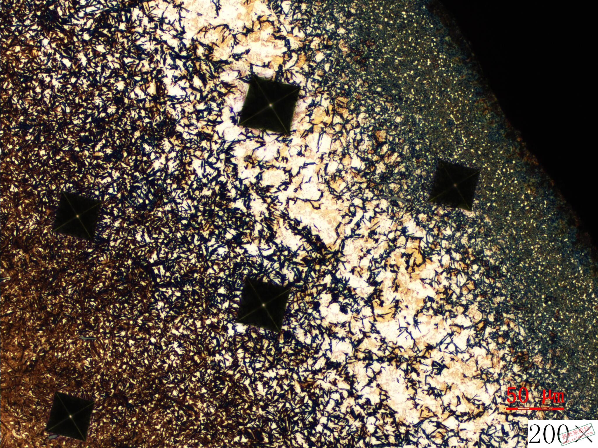

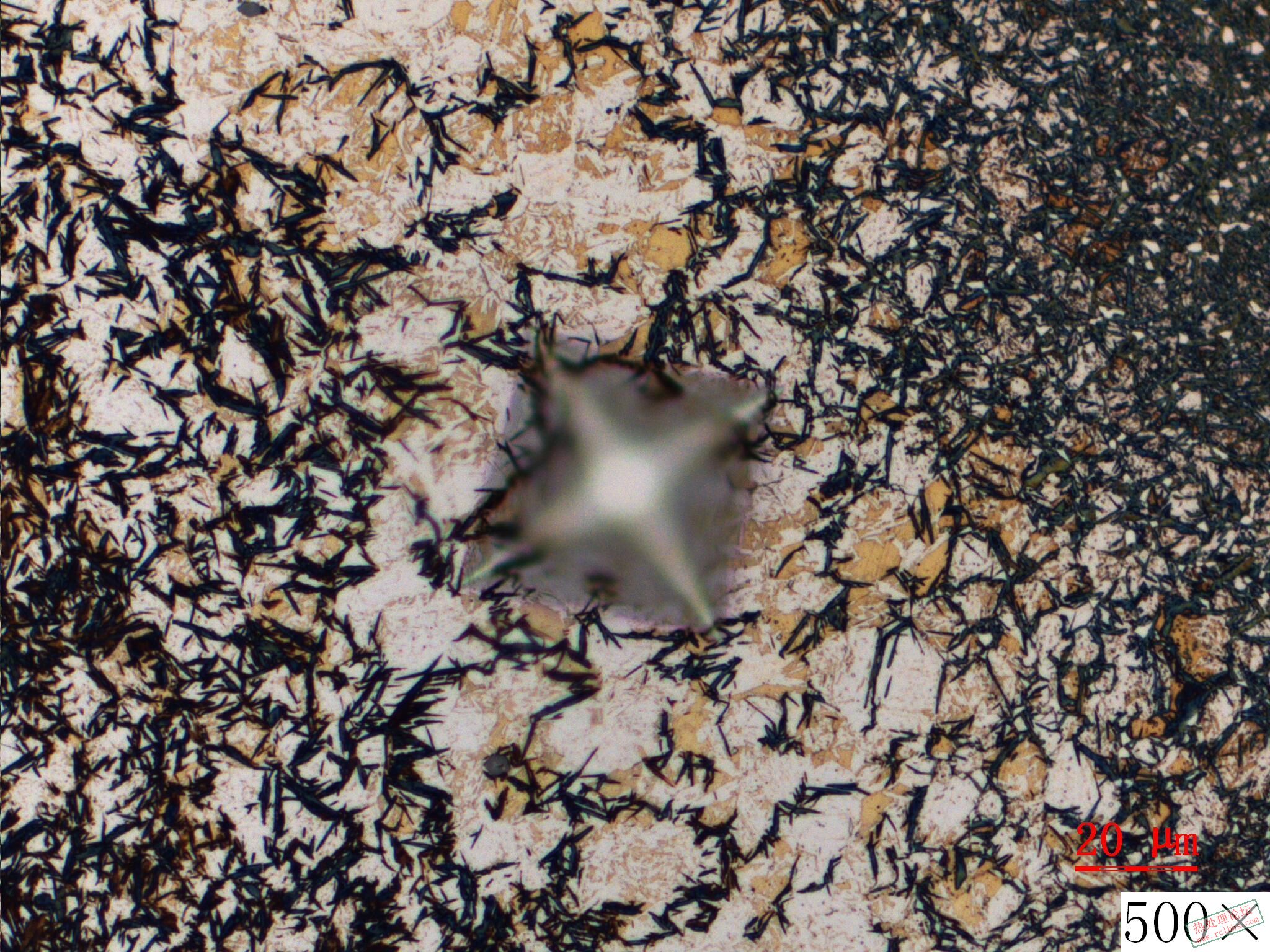

零件:6模齿轮
材料:17CrMnB
工艺:渗碳(多用炉)—缓冷—淬火(转底炉+压床)—回火
这个渗碳淬火组织(图1~图4)很有意思:表面下至0.1mm处为细针M+颗粒状碳化物;0.1mm~0.2mm处为大量残奥;0.2mm以下则为正常的淬回火组织。这跟常见的残奥分布(图5所示)很不一样,分析一下这种组织的形成过程对加深渗碳淬火的认识以及防止类似的组织缺陷发生很有好处。
问题讨论:
1、最表层为何无残奥?
2、最表层的碳化物在哪个环节产生?
3、最表层的马氏体为何比次表层的细?

楼主没介绍工艺参数,只能猜测一下了。
1、表层存在较多的碳化物(未溶)减低了淬火加热时A中的碳含量,提高了该层的Ms温度,所以减少了残奥直至未出现残奥(或少到看不到)。
2、最表层的碳化物应是淬火加热过程中未溶的碳化物。
3、正因为最表层存在未溶碳化物,抑制了奥氏体的长大,得到细针M。
   据此推断渗碳过程中扩散碳势较高或扩散时间较短。

淬火加热奥氏体化后最表层(含未溶碳化物)的奥氏体碳含量一定会比次表层低吗?换句话说,最表层在渗碳降温过程析出碳化物后其基体的碳含量一定会比次表层低吗?

回复 6# 的帖子
1、不敢肯定。如果是Fe-C合金的话,淬火加热奥氏体化后最表层(含未溶碳化物)的奥氏体碳含量会比会比次表层的还高,但有Cr、Mn时,这两个合金元素也会参与碳化物的形成,不敢肯定是否会多占用表层的碳??但可以肯定由此造成表层奥氏体中贫Cr、Mn,由于二者溶入奥氏体也有降低Ms温度的作用(虽然不如C的影响显著),那么是否可以说由于表层奥氏体中贫Cr、Mn而相对提高了表层的Ms温度?
2、注意到楼上几位脱碳的说法,不排除微量脱碳的可能,但表层有较多的碳化物,说明表层的含碳量还是比次表层的高,那么少量的脱碳就能使表层没有残奥吗?
    或许是以上各种因素综合作用的结果。
签到天数: 9 天
 楼主| 发表于 2008-10-12 22:57:56 | 显示全部楼层
回复楼上
1、低合金结构钢,Ms点取决于C%,Cr、Mn的贫化不至于大幅提升Ms点从而产生如此大的组织差异;
2、表层有较多的碳化物,碳含量有可能会比次表层碳含量高。但对残奥产生影响的是溶入奥氏体中的碳,表层碳化物在淬火加热时只有很少一部分溶入奥氏体。对于奥氏体化后的基体来说,表层碳量跟次表层碳量有可能相差不大,但如果淬火加热时保护气氛Cp不足,脱碳作用将使表层奥氏体碳量下降,脱碳程度取决于Cp高低及加热时长。

发表于 2008-10-13 10:12:13 | 显示全部楼层
我们的产品18Cr2Ni4WA是固体渗碳缓冷淬火,得到的组织就是表层为碳化物,残奥是在次表层出现。我们的理解是碳化物析出导致奥氏体含碳量降低,相反次表层的奥氏体稳定性要高。
我们的残奥检测标准定的检测部位也是在次表层。只有表层碳含量降低时残奥才会出现在最表层。而此时最表层基本上没有碳化物。

回复 12# 的帖子
"如果淬火加热时保护气氛Cp不足,脱碳作用将使表层奥氏体碳量下降"
表层之所以有碳化物是因为在淬火加热温度下奥氏体中的碳已达到饱和,而过剩的碳以碳化物形式存在。当气氛Cp不足造成奥氏体脱碳时,碳化物也会溶解补充的。除非能证明脱碳速度大于碳化物溶解补充碳的速度。

回复14#、15#贴子
按照相图原理,当碳浓度大于某一温度下奥氏体的碳溶解度时,奥氏体中就会析出碳化物,也就是说,某一温度下有碳化物析出,意味着该温度下的奥氏体碳含量是饱和的。
     如果渗碳+缓冷+重新加热淬火后含碳化物的最表层没有残奥,不含碳化物的次表层出现大量残奥,说明淬火加热时最表层奥氏体的碳含量减少了(远少于次表层),减少的途径应该是保护气氛不足造成的脱碳作用,而且脱碳过程远快于碳化物的溶解补碳过程。
