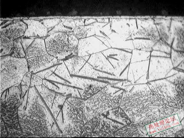

公司保持架采用氮化处理,但是心部有针状氮化物析出,各位老师觉得这种组织是否合格?

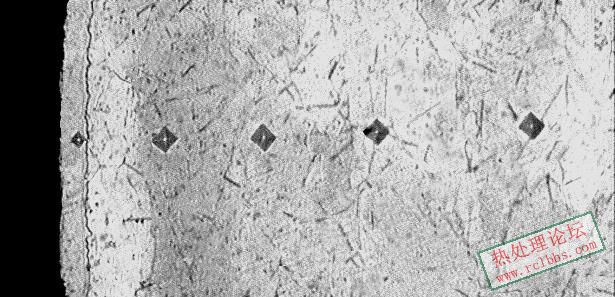

图2白亮层不到2um,硬度合格吗?

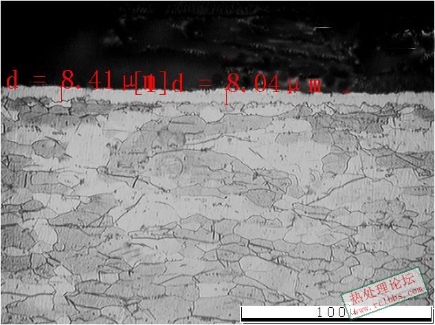

 楼主| 发表于 2008-12-11 20:18:27 | 显示全部楼层
回复 2# likil007 的帖子
一般5-10um合格

针状一般是不合格的。
