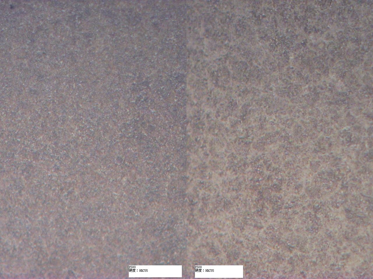

左侧为异常品,硬度HRC55,表面有氧化色
右侧为正常产品(840淬  175回 硬度62左右)经明火烧过 硬度HRC55
帮分析下左侧的异常时什么原因造成的 。
谢谢
可以看处两种组织完全不一样,现在想知道的是左边组织是怎么造成的  再发几张   效果液不是很好

发表于 2007-4-4 18:44:05 | 显示全部楼层
看不清楚,碳化物也不明显,是不是腐蚀问题?

发表于 2007-4-4 21:15:43 | 显示全部楼层
有了氧化色,硬度还有点低,是不是回火温度有点高?检查一下回火温度先看看。估计温度有了问题,可能超过了250度。

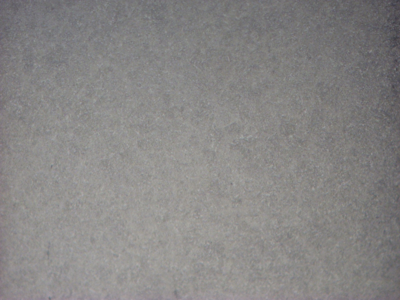

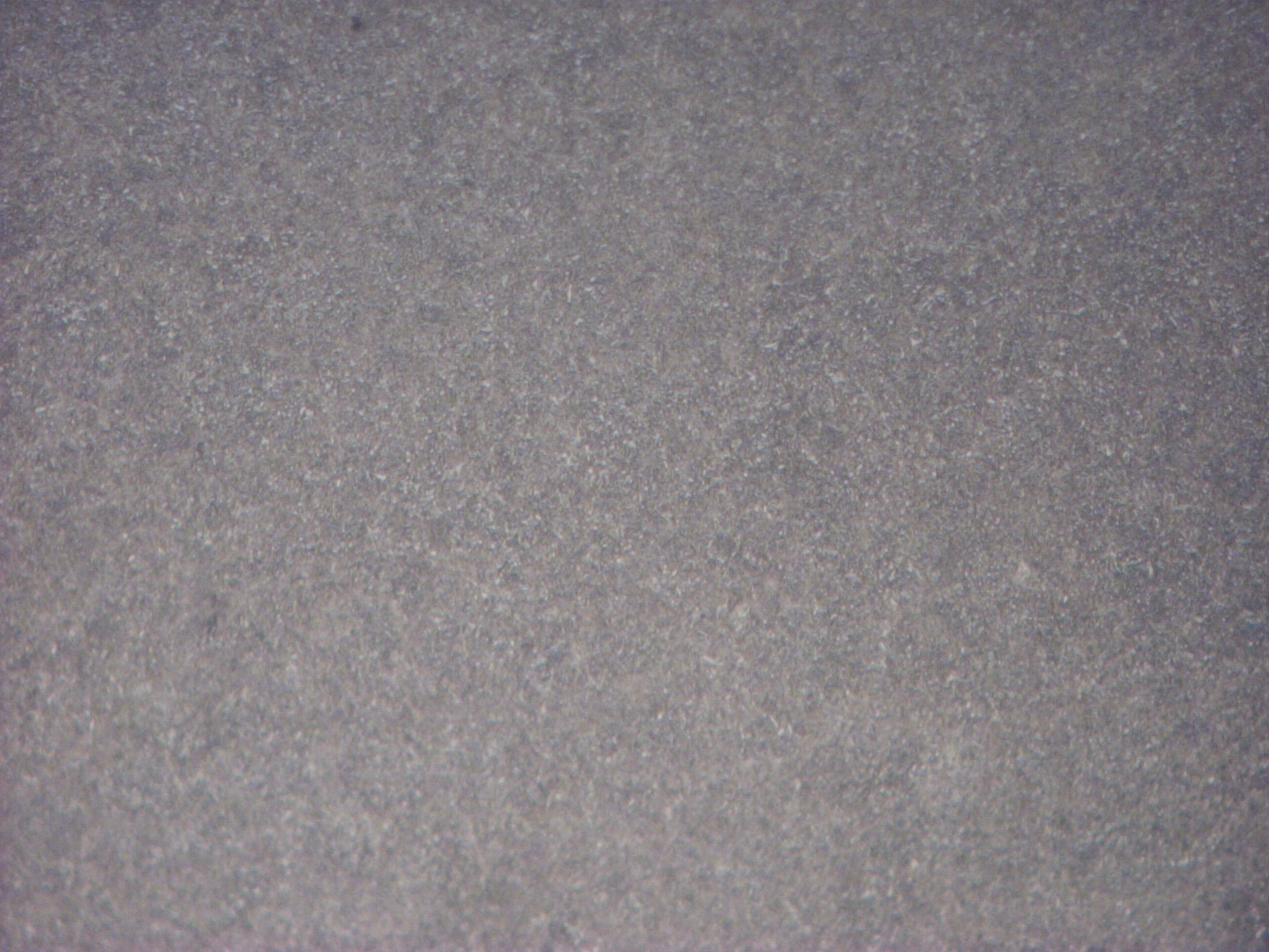

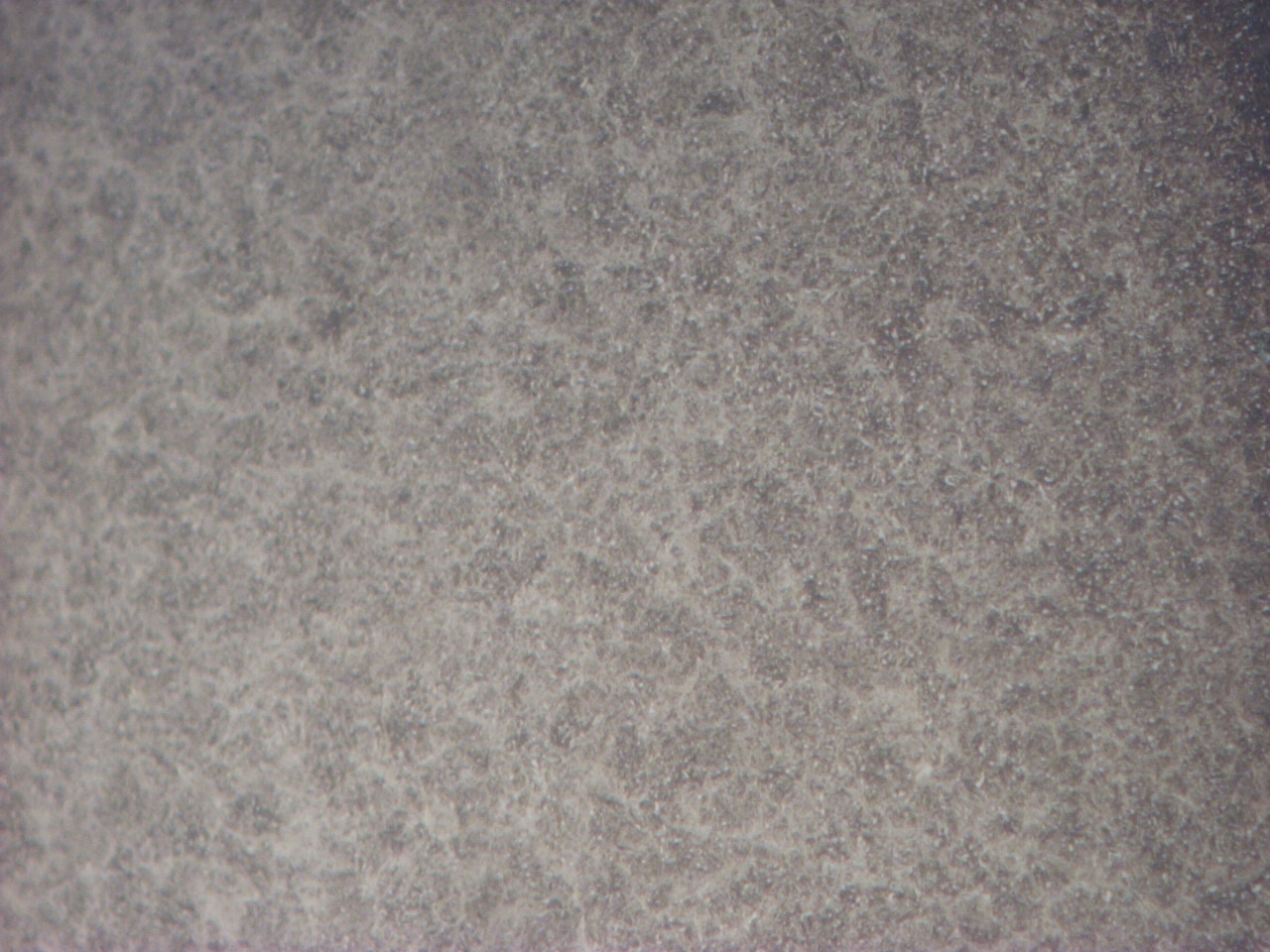

 楼主| 发表于 2007-4-5 12:00:34 | 显示全部楼层
第2张是正常回火 明火烧过的组织
其它都是异常组织 都是500倍的
不台清楚主要是设备太烂
异常品是混杂再正常产品中的,一批几千个中只有10几个有氧化色且硬度局部或整体偏低

发表于 2007-4-8 17:49:17 | 显示全部楼层
回复楼主
使用的淬火温度高了,温度高越容易脱炭,残余奥氏体增加也会影响硬度。

发表于 2007-4-9 22:26:44 | 显示全部楼层
左侧的组织中 结晶M不明显,而且你左侧组织碳化物网状比右侧要重,应该是你淬火温度欠了点造成硬度低
发表于 2007-4-16 12:41:35 | 显示全部楼层
支持stigershu的观点可能与冷却速度也有关系

发表于 2007-8-13 08:25:54 | 显示全部楼层
看看屈氏体组织,如果是大块状的就是温度不够,粗针状的则为冷却不良了

发表于 2007-8-13 09:31:11 | 显示全部楼层
回复 #4 N/A 的帖子
工件散差,可查一下炉子是否有问题,是否存在工件滞料。
