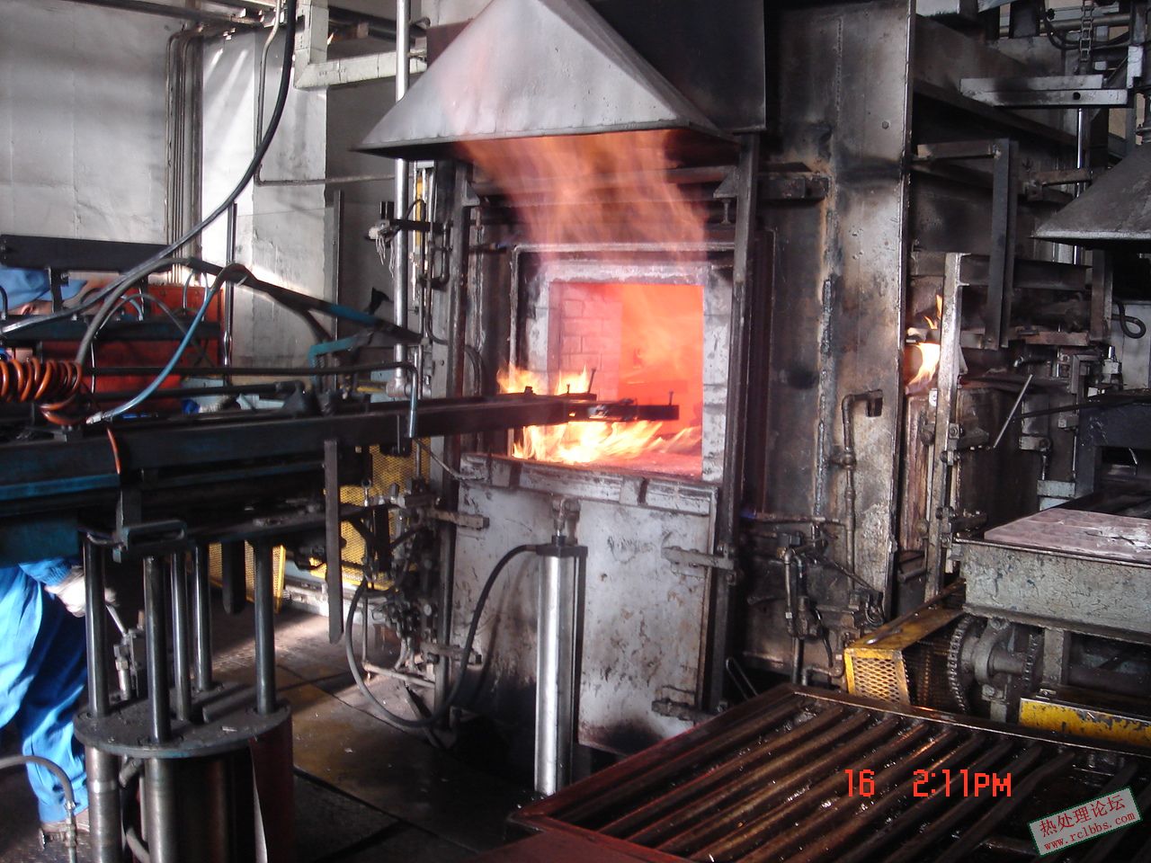

这是一汽底盘车间的连续炉,出料部位,带有自己制造的机器手。

从楼主的照片上看,这个机器手好象是人在操作,不是自动的。

是的,主要靠人控制;据说这样的机械手价格也在10W。

实习的时候去看过!一汽热处理自动化程度还是很高的哦!

我们用的一汽设备都是自动的,怎么还要手动呢,

是手动操纵机械手夹持工件转移到压床上,机械手为气动

哎,可惜不是全自动的,找爱协林改造一下吧

同志们,不要期望值太高啊,自动化程度逾高稳定性逾差啊。

应该是RX气体保护加热
应该是RX气体保护加热,压模淬火。有点像轴承

不是轴承啊,是汽车后桥螺伞齿轮。

在一个热处理视频中见过这个,有几年了,感觉和进口设备相差甚远

好像是热处理课件视频上的快照,这个设备比较土了,是用来压淬处理的。我厂用的都是自动化的,只要将工件放置到工位上,从压淬、清洗、回火全部是自动完成的。

呵呵,楼主的这张照片我也有,只不过拍摄的角度不同而已...
我是07年去嘉信实习的时候拍的
