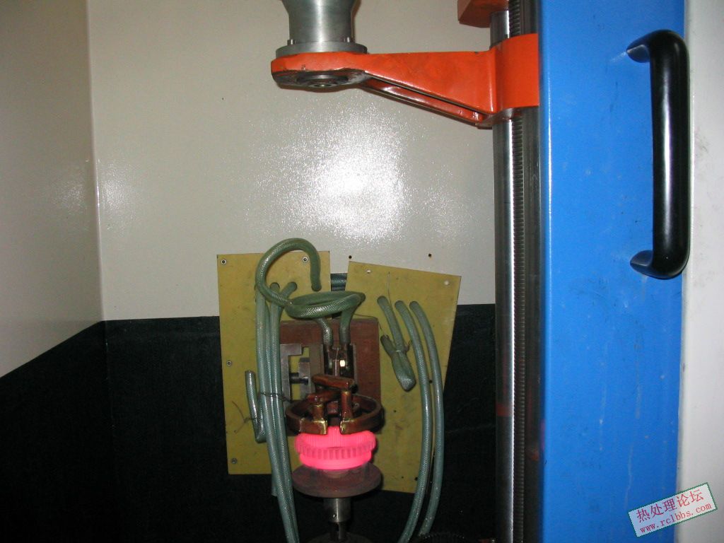

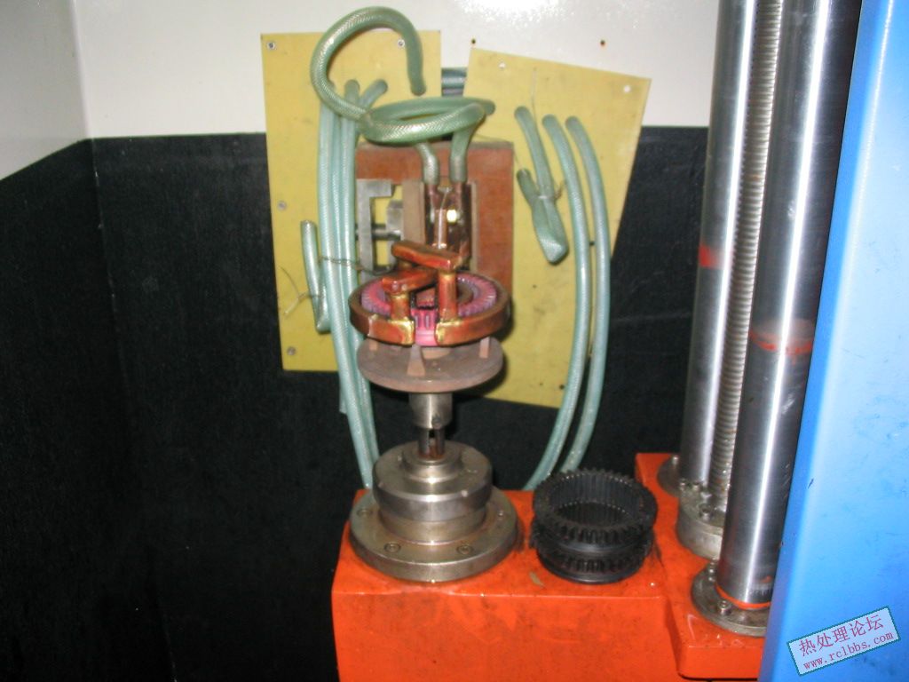

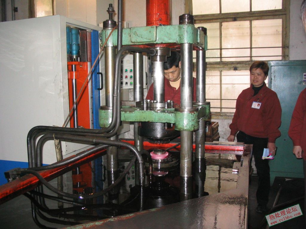

这是齿套(渗碳后)中频加热、压淬的图片。

谢谢楼主发的图片,长见识了.好象有一个内齿感应器,是否外齿内齿同时感应加热?想请教楼主一个问题,压淬后内齿的M值是涨大还是缩小?压淬后椭圆度能控制到多少?
发表于 2008-10-13 19:11:48 | 显示全部楼层
学习了,楼主的中频电源怎么在墙后面啊?

不好意思,上面的问题我回答不了,照片是我拍别人单位的。我只想告诉大家齿套的工艺方法是多种多样的。

...请问楼主是哪家公司的?上面的图片是我们公司老厂房时候的设备,这套设备已经基本不用了。我们已经自己研制了一种使用淬火液的淬火压床。中频炉采用数控操作面版,操作简单精确方便。现在新厂已经有2台爱协林多用炉马上再买2台。 欢迎有空过来参观。
图片上的淬火压床过于老旧,而且油路管道经常漏油,导致液压系统压力达不到。所以去年已经买了2台新的淬火压床,自己研制了一台。

谢谢楼主发的图片,长见识了.好象有一个内齿感应器,是否外齿内齿同时感应加热?想请教楼主一个问题,压淬后内齿的M值是涨大还是缩小?压淬后椭圆度能控制到多少? ...
内外齿均能感应,压淬后M值取决于压淬时用的淬火芯轴,经过工艺及工作的不断改进,目前椭圆度能控制1-2丝。

原帖由 喜欢上岸的鱼 于 2008-10-13 19:11 发表
学习了,楼主的中频电源怎么在墙后面啊?
这套中频炉分2个大柜一个是电控柜一个是操作柜,目前看到的是控制柜,那个悬挂在后面的是控制按钮。
