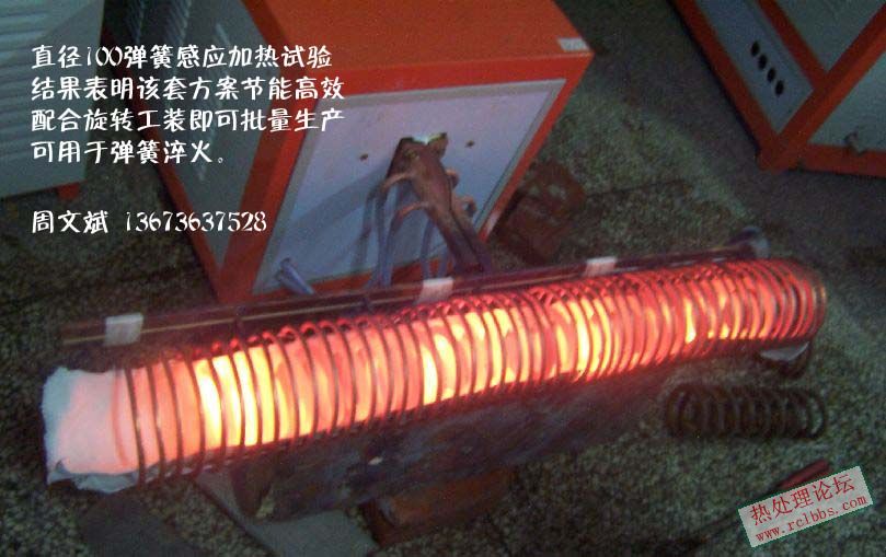

各位大侠,小弟遇到一难题。 客户要求弹簧加工完成后要感应淬火。 但是不知道是干什么用的。谁能帮忙告诉一下

我们的设备做过弹簧感应淬火,还可以用于弹簧热卷,板簧加热卷耳等,不知道是不是你所说的。

楼上的朋友,用感应加热弹簧,那弹簧的螺距怎么保证啊?

那是前面的工序保正的啊,绕制的时候肯定能保证螺距的。后面只是淬火而已。
