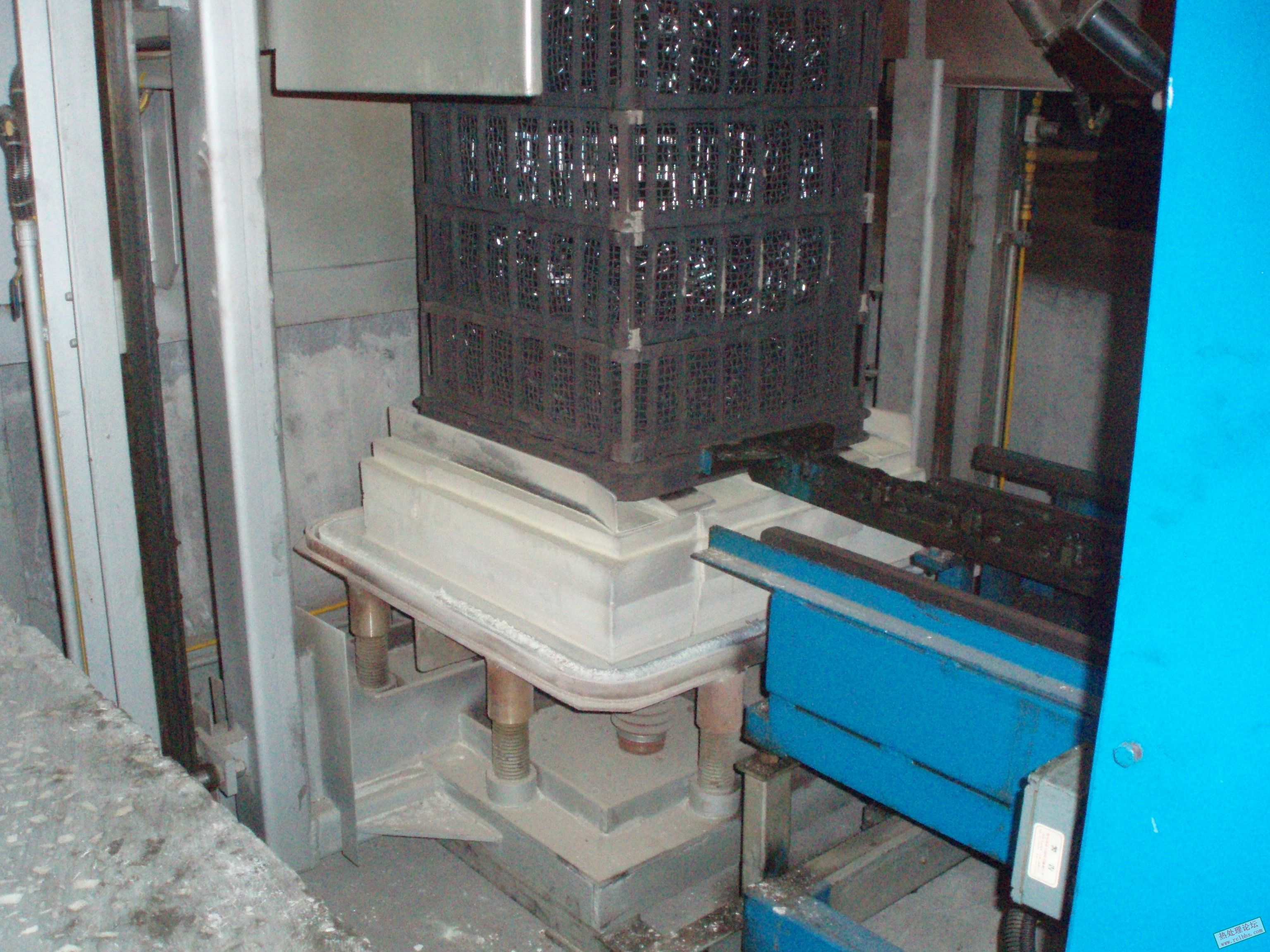

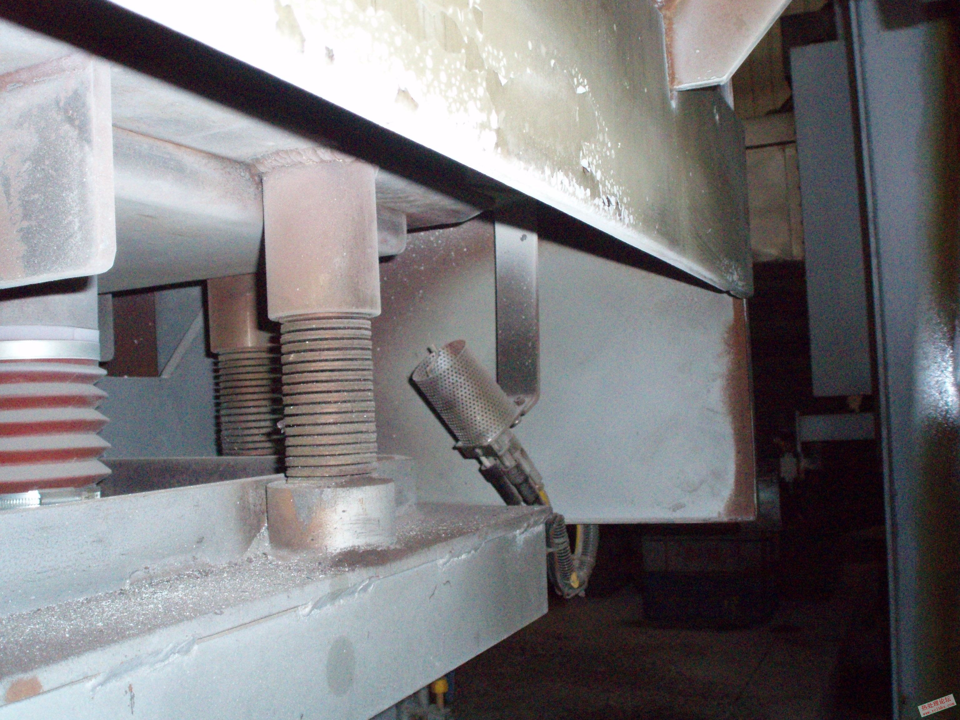

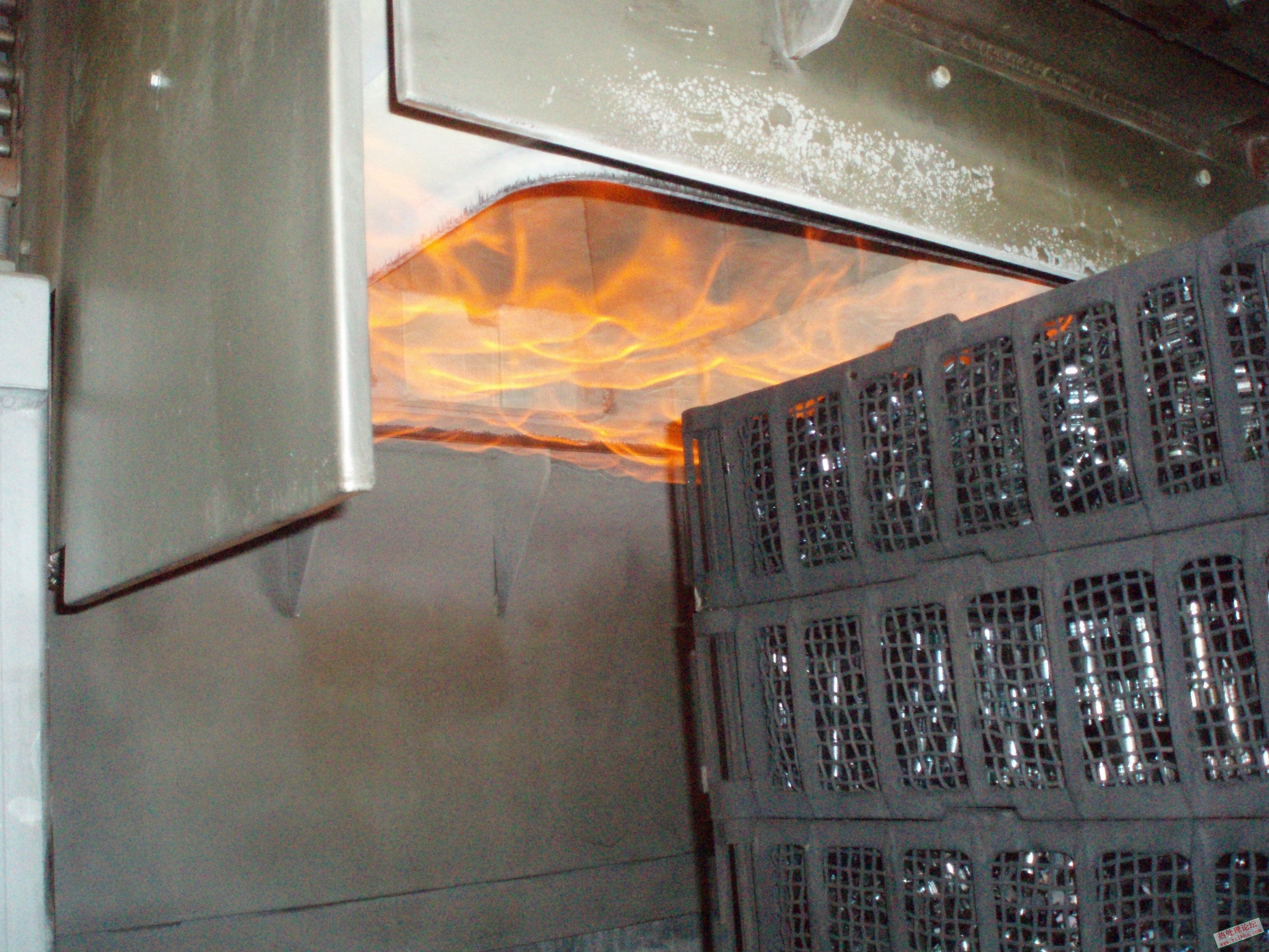

这是爱协林的专利结构,底装料结构。对进炉时的气氛保持较好。

只听说过爱协林的底装料结构,这还是第一次见。看不清是怎么密封的。那密封槽里是什么东西?盘根?

这是渗碳炉么?零件装的那么密,不影响均匀性?
发表于 2008-10-14 11:27:03 | 显示全部楼层
好象是汽车变速箱的倒挡齿呀

加热过程中炉塞四周的火焰如何,分布均匀吗?
炉塞是使用沙封吗?

所用的密封材料是关建,料框升降采用气缸?行程至少有1米吧,怎样才能保证平稳,炉门开启时还要点火?

这个你多心了,如果是倒档的话,至少可以装800左右。

密封槽里面不会是耐火纤维吧????

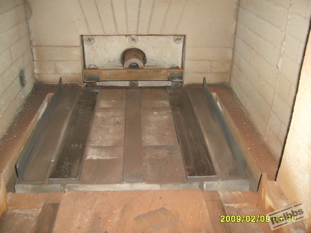

     和耐火纤维挺接近,是石棉盘根。呵呵呵
     我在更贴一张推盘底装料的内部架构照片

1.关于密封:从第三张图看,密封材料应该是耐火纤维方编绳,并结合弹簧进行压紧。石棉材料的方编绳有点硬,使用时间久了会密封会失效。纤维材料的方编绳则比较柔软。
2.升降采用气动和电机减速机都有可能。从第二、三张图看,用的应该是一英寸的滚子链。链子内侧就是导向槽,可以保证导轨平台的平衡性。
3.行程则跟允许的通过高度相关。假设平台的厚度为250mm,允许通过高度750mm的话,那么行程则大于等于1000mm。
4.气氛炉炉门开启必须要点火了。不然会爆燃,威力相当于“二踢脚”了! :lol :lol
