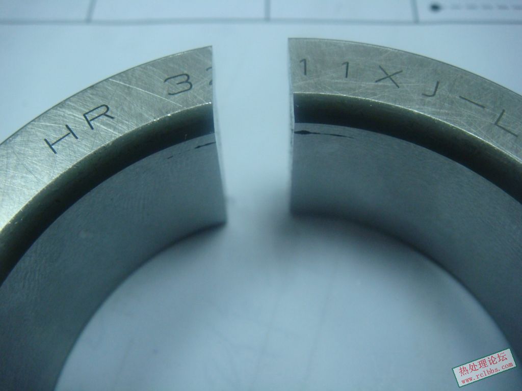

[讨论] 轴承套圈内径横向裂纹分析

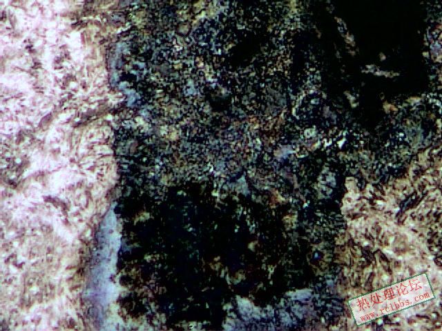

产品加工流程:棒料-锻造-车-淬火-磨

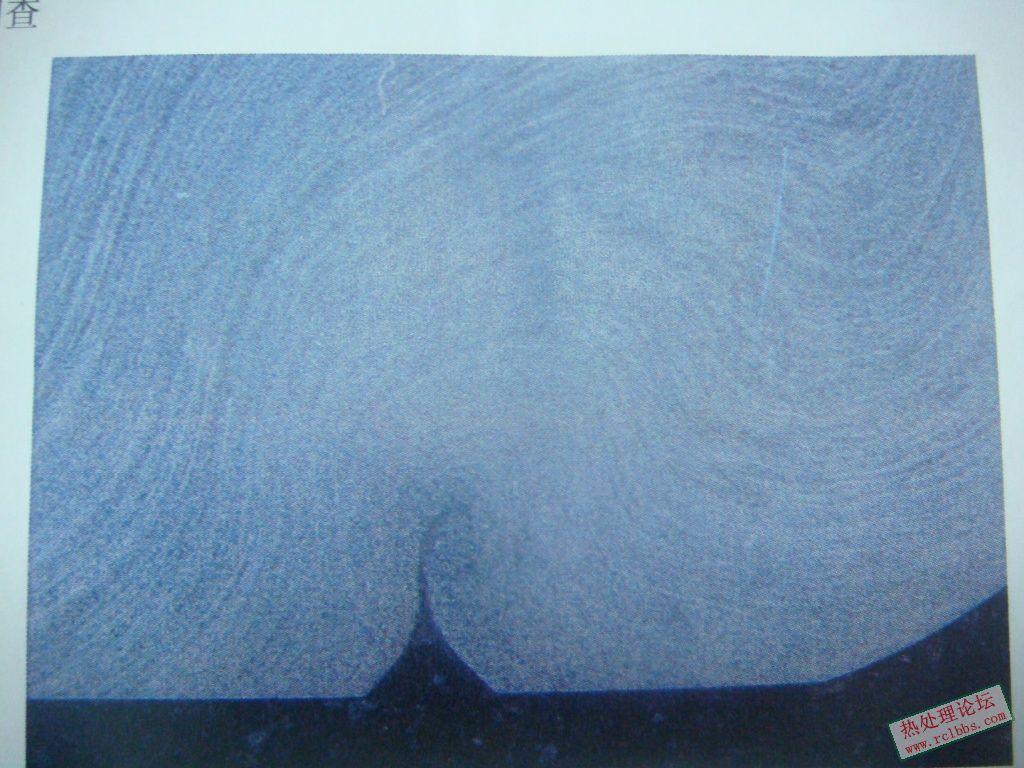

图2为裂纹周围流线分布.

发表于 2008-10-14 15:20:38 | 显示全部楼层
看那个流线明显是锻造形成的折叠
发表于 2008-10-14 15:25:30 | 显示全部楼层
2楼的说的很对,典型的锻造折叠

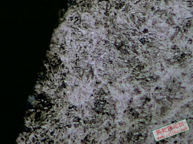

发表于 2008-10-14 15:55:31 | 显示全部楼层
同意以上楼主观点,但应该酸洗看裂纹处有无脱碳。
发表于 2008-10-14 19:04:19 | 显示全部楼层
同意楼上观点。应该是锻造折叠,金相检验看看裂纹边缘的脱碳形式就应该判断出来了。

 楼主| 发表于 2008-10-15 10:15:12 | 显示全部楼层
从流线分析是锻造折叠,但是裂纹表面没有脱贫碳?球化退火是用一般的保护气氛退火炉,常规产品有0.2mm的脱贫碳层.

发表于 2013-3-26 11:20:51 | 显示全部楼层
是先球化,然后锻造的吗?球化后脱碳在显微镜下比较明显的,但淬火后脱碳在显微镜下就不是那么明显了,另外经过变形加工,脱碳层会降低。
