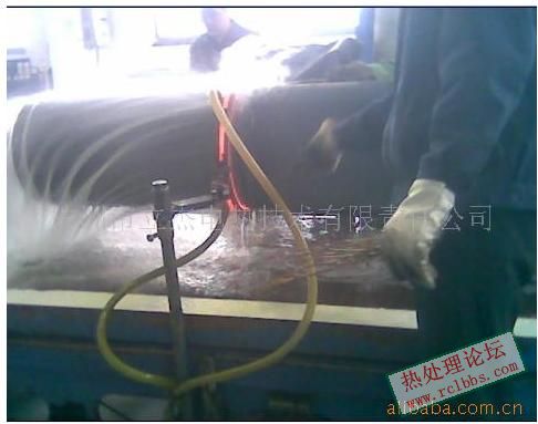

目前国内包装机械瓦楞辊淬火大都采用中频淬火热处理,中频热处理由于加热深度过深,热容量大,加之淬火时冷却速度不理想造成瓦楞辊淬火硬度低,一般为HRC55左右,同时变形大,容易产生裂纹,影响了瓦楞辊的产品质量及使用寿命。
    我公司生产的400KW超音频瓦楞辊成套淬火设备用于瓦楞辊淬火,提高了瓦楞辊淬火硬度,42CrMo表面硬度为HRC59-61,48CrMo表面硬度为HRC60-63,淬火变型小于0.04mm/米,不产生裂纹,为了解决瓦楞辊断槽在加热时容易产生过热现象,我公司研制了断槽检测控制装置。可根据断槽调整加热功率,确保产品淬火质量

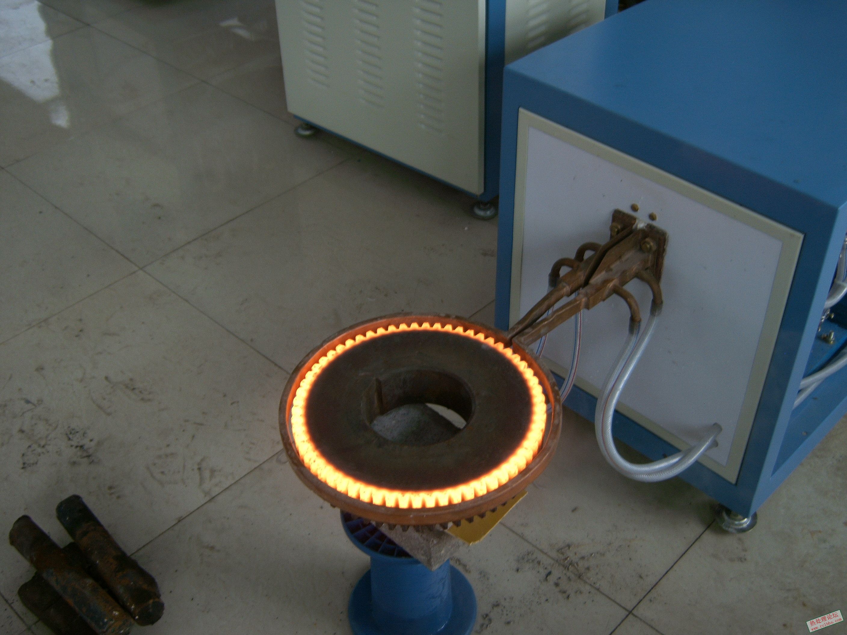

最新全系列固态高频感应加热设备,、主要特点:1、采用国际著名公司的IGBT功率器件及独特的逆变技术,100%负载持续率设计,最大功率下24小时运行,高可靠性保证。2、自控型可调节加热时间、加热功率,大大提高了加热产品的质量和加热的重复性,简化工人的操作技术。3、重量轻、体积小、安装简单,接上380V的三相电源、进水、出水即可,几分钟可完成。4、占地极小,操作简单,几分钟可学会。5,加热效率高达90%以上,待机状态下几乎不用电,而且可24小时连续工作生产。6、取代氧气、乙炔、燃煤等危险物品加热的最新环保产品,无明火生产更安全放心。7、该设备具有过流、过压、超温、缺水、缺相等完善的自动保护功能,并配有故障自诊断报警系统。8、该设备具备恒电流和恒功率的控制功能,极大地优化金属的加热过程,实现高效、快速加热,产品的优越性能得到充分发挥9应用于用于轴类、齿轮、链轮、机械零件、机床导轨、汽车、摩托车配件淬火,钻花工具透热扎制,钎具、钻具、刀具焊接,有色金属、不锈钢制品退火、熔炼等
