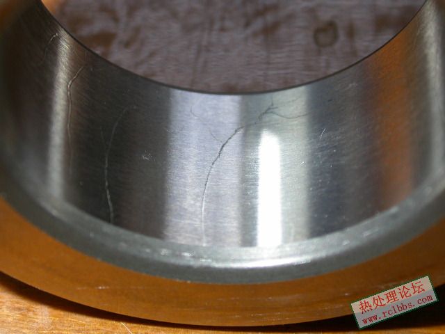

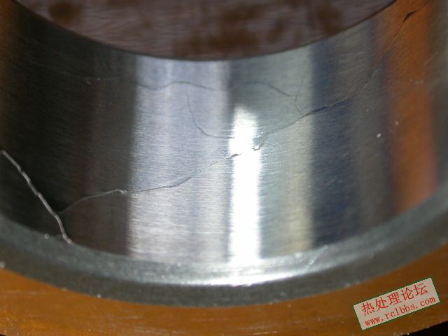

各位大虾小虾都帮忙分析下裂纹原因。
发表于 2008-10-14 22:33:53 | 显示全部楼层
楼主,从裂纹形态看,应该是锻造裂纹.请检查裂纹边沿脱碳情况验证
当然,磨加工时撞击也可以产生这样的裂纹,但不存在脱碳现象
[ 本帖最后由 东南西北 于 2008-10-14 22:43 编辑 ]

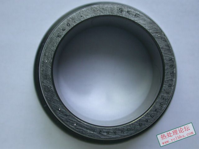

发表于 2008-10-14 22:41:23 | 显示全部楼层
第四张图片从裂纹的形态看象是锻造的水炸裂纹,楼主可以用硝酸酒精腐蚀剂腐蚀裂纹边缘是否有脱碳。如果是锻造裂纹在磨加工就应该发现的,怎么会在装配才发现呀?楼上所说的磨加工撞击裂纹,第三张图片倒是很象,楼主还是先鉴别一下是否有脱碳吧!

发表于 2008-10-15 06:22:57 | 显示全部楼层
内圈裂纹好像是由于锻打过程操作不当造成,看金相定是湿裂还是折迭吧

 楼主| 发表于 2008-10-16 17:01:00 | 显示全部楼层
各位好。已定为磨削裂纹。
