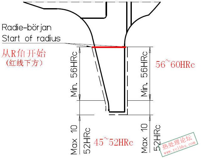

我司一零部件材料图纸为球铁600,其中一部分需做表面淬火,使其硬度达到56以上,供应商用的是球铁450,我们在青岛试验了多次,硬度只能达到52,求助各为高手赐教,帮我们解决该技术上的难题。
[ 本帖最后由 wangqinghua196 于 2009-1-30 00:49 编辑 ]
示意图
示意图

球铁450-10和600-3的区别中一个因素是珠光体含量上,450的含碳量要求小于等于20%,而600含碳量大于等于75%.
对于球墨铸铁感应淬火石墨基本无变化,主要是珠光体的变化,想得到良好的硬度必须保持在珠光体大于75%.因此图纸是没有问题的,您们采用QT450得到这样的结果也很正常,建议采用图纸要求的QT600-3
