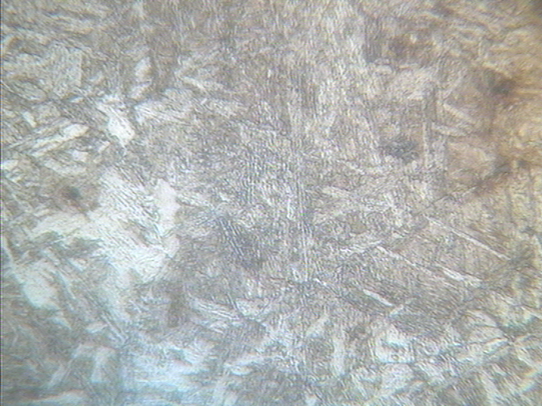

材质:45MnB钢,进行锻造,热处理条件:860淬火,油冷,下图是锻件淬火后的里面的组织,请大家点评!(照片在400倍下拍得)

 楼主| 发表于 2008-10-16 14:04:09 | 显示全部楼层
照片为什么不自动显示呢?,再发一次。

发表于 2008-10-16 14:52:27 | 显示全部楼层
板条马氏体+残余铁素体。
发表于 2008-10-16 14:59:52 | 显示全部楼层
楼主白的可以打下硬度 白可能是马氏体+奥氏体

发表于 2008-10-16 15:17:50 | 显示全部楼层
锻造后的组织
此组织为板条马氏体。因为你的试样不平,所以看起来象铁素体。其实是板马。应该还有针马。

 楼主| 发表于 2008-10-16 15:32:23 | 显示全部楼层
请问版主判断有残余铁素体的依据是什么呢?(这个要是残余铁素体的话,就不合格了)

发表于 2008-10-16 15:35:50 | 显示全部楼层
回复 6# 的帖子
从边界形态上看局部应该是铁素体,你有疑问的话可以采用HV标定一下。
发表于 2008-10-17 09:02:50 | 显示全部楼层
存在铁素体组织.
锻造后没有进行正火处理,淬火后组织很粗大.由于锻造后魏氏组织引起.本身非平衡组织很难奥化.
