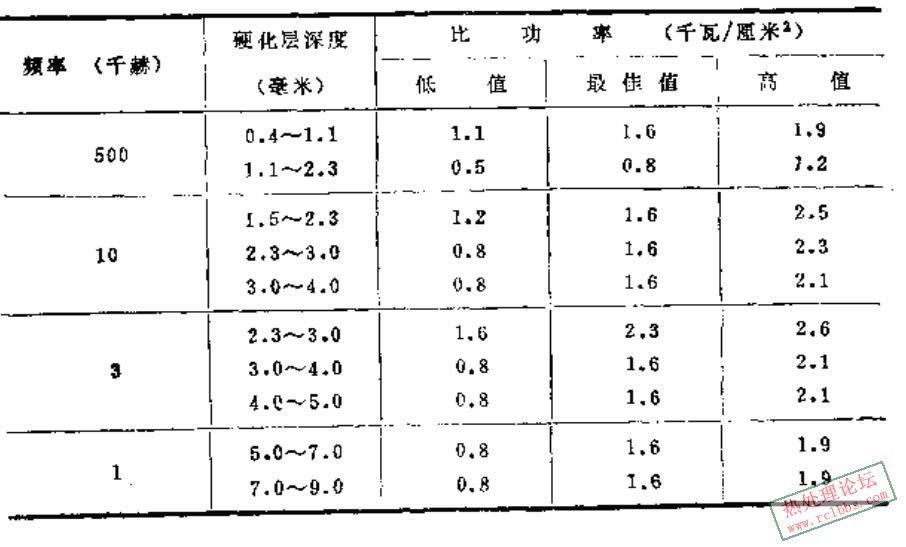

发表于 2008-10-17 20:11:43 | 显示全部楼层
频率选择
轴类加热比功率选择

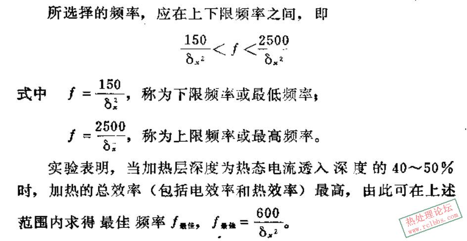

发表于 2008-10-19 13:12:42 | 显示全部楼层
集肤效应为指导........
具体公式,不记得。

发表于 2008-10-19 13:45:27 | 显示全部楼层
有一个公式,
热影响深度与频率f的关系: 001.jpg
